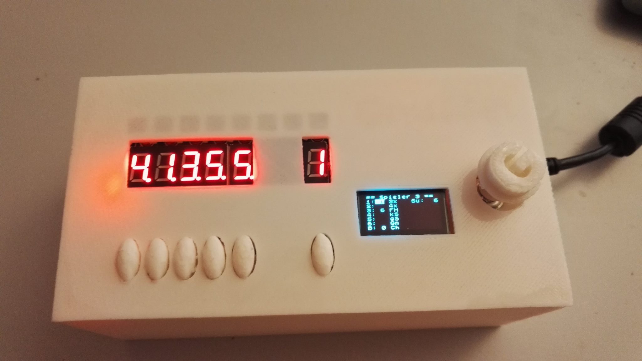

von Ralf M. M. (ramime)
Hier noch ein Bild, eines meiner Spiele, wofür ich es gerne einsetzen
würde. Ist ist eine Variante des Würfelspiels Kniffel und hier wäre es
toll, wenn immer dran steht welches Spieler als nächstes dran ist und
nicht nur Spieler 1, 2...
