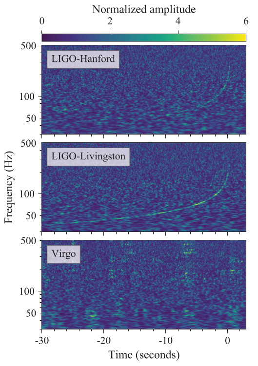

Inzwischen Gibt's eine 5. Detektion: GW170817 https://www.ligo.caltech.edu/page/press-release-gw170817 Das besondere ist, dass es sich diesmal nicht um 2 Schwarze Löcher gehandelt hat, die verschmolzen sind, sondern um 2 Neutronensterne. Diese sind zwar nicht so schwer wie SL und eine Verschmelzung erzeugt entsprechend schwächere GWs, dafür sind sie aber nicht "schwarz", d.h. auch im elektromagntischen Spektrum zu beobachten -- was bei GW170817 auch geschah!
...hier noch weiterführende Dokumente: [1] LIGO: GW170817: Observation of Gravitational Waves from a Binary Neutron Star Inspiral http://www.ligo.org/detections/GW170817/paper/GW170817-PRLpublished.pdf [2] ESO: Electromagnetic Observation of GW170817 Gravitational Wave Factsheet https://www.eso.org/public/archives/releases/pdf/eso1733c.pdf [3] Multi-messenger Observations of a Binary Neutron Star Merger https://dcc.ligo.org/public/0145/P1700294/006/ApJL-MMAP.pdf Paar technische Details: Das Signal wurde NICHT von Virgo detektiert, obwohl Virgo aktiv war. Dies verbesserte die Positionsbestimmung deutlich: > [2]: Non-detection by Virgo Interferometer in Italy helped > localised the source > [1]: The low signal amplitude observed in Virgo significantly > constrained the sky position, but meant that the Virgo data did > not contribute significantly to other parameters. Da LIGO auch eine Abschätzung für die Entfernung liefert, und es im entsprechend nahen Bereich nur relativ wenige Galaxien gibt, half das bei der Suche, und das Ereignis konnte mit Gamma-Ausbruch GRB170817A identifiziert werden. Auch Beobachtungen im optischen Bereich passen dazu, z.B. Spektrallinien von Elementen, die im r-Prozess erzeugt werden. https://en.wikipedia.org/wiki/Kilonova Ganz interessant finde ich auch "Figure 2" aus [1]. Dort sieht man einen fetten Transienten bei ca. -0.6s der Livingston-Daten. Dies führte dazu, dass nur LIGO-Hanford ein Ereignis meldete. "Visual inspection" der Daten zeigte aber ein klares Signal, worauf der Livingston-Glitch mit einem Turkey-Filter rausgeschnitten wurde. Nach (Wavelet-)Analyse des Glitches wurde er von den Rohdaten subtrahiert; das Resultat sieht man in "Figure 1". Das ist ein schönes Beispiel, wie mit einer o.g. "Freakwave" umgegangen werden kann :-)
