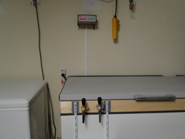

Guck mal wie ich das gemacht habe, das ist eine Gefriertruhe die jetzt
das Bier auf konstanten 0°C hält.
Prost

Wenn man das mit einer Gefriertruhe macht, um damit auch in
Kühlschrank-Temperaturbereichen zu operieren, dann ist das Aggregat
weitab von einer Überlastung, das lacht sich quasi kaputt.
Diese Methode ist unter Hobby-Bierbrauern seit Jahrzehnten unter dem
Begriff Kegerator bekannt. Umgebaute Gefriertruhen sind dabei wegen des
Fassungsvolumens sehr beliebt, da kann man mehrere Kegs reinstellen.
Mein Gerät läuft schon seit über 10 Jahren und meine Frau benutzt die
Truhe ebenfalls mit, quasi als erweiterter Kühlschrank.

von heavybyte (Gast)
dolf schrieb:
> wirf mal den kegerator an!
Nee, nicht anwerfen, der muss das ganze Jahr laufen. Running empty of
beer is the worst case scenario....hicks
