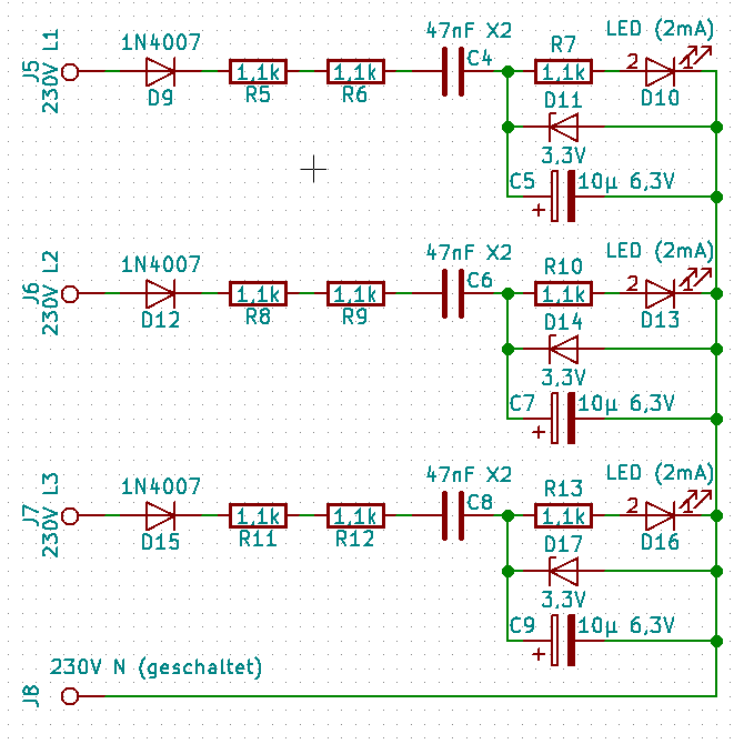

ich benötige mal einen fachmännischen Rat zur Schaltung im Anhang bevor
ich sie aufbaue. Funktioniert die Spannungsanzeige für alle 3 Phasen mit
der richtigen Stromstärke und sind die LEDs wirklich aus wenn "N" offen
ist?
Nein, die 1N4007 im Eingang müssen weg.
Anstatt mit der Z-Diode die halbe Leistung zu verheizen, würde ich die
LED in eine Gleichrichterbrücke stecken.
Deine Stromkostenrechnung ist falsch, die basiert auf der
Scheinleistung.
von Hardy F. (hflor)
Hallo Manfred,
wenn ich aber die Eingangs-Dioden weglasse, dann könnten doch die Dioden
auch ohne geschalteten "N" leuchten, was ja nicht gewünscht ist.
Die Z-Dioden sind auch nur zum Schutz des Elkos, wenn die LED defekt
ist. Die Spannung der Z-Dioden habe ich falsch angegeben, da die
Flußspannung der LED noch addiert werden muß. Ansonsten (LED ok) sollte
die Z-Diode keinen Stromfluß haben.
Die Stromkosten basieren auf dem Original-Innenleben der Anzeigen, dort
werden 227V einfach an einem Widerstand "verheizt".
Hardy
von oszi40 (Gast)
Dann schau Dir mal genauer an, was Dein 47nF X2 bei Gleichspannung
machen wird. Er wird kurz aufgeladen und bleibt so. Deine LED wird
höchstens ein paar ms leuchten. 8-) Also Mist. Lies
https://www.elektronik-kompendium.de/public/schaerer/cpowsup.htm
von chris (Gast)
lass C4/C6/C8 + D11/D14/D17 weg denn deine 1N... übernimmt die
Sperrspannung
oder du schaltest die 1N4007 parallel zur LED und brauchst nur ein
Vorwiderstand
(230V-2,8V) / 0,002A ~ 113000Ohm ~ 113Kohm ~ 0,5W Verlustleistung am
Vorwiderstand und würde 2 Widerstände à 65Kohm nehmen.
Hinweis N wird nichtz geschaltet überlege mal wenn jmd aus welchen
Gründen auch immer mal an J8 anfässt dann hast du 230V anliegen.
Schalte eher die 230V zur Schaltung durch.

von chris (Gast)
Hardy F. schrieb:
> wenn diese Anzeigen so wie vorgesehen immer angeschlossen ist, so ist
> die reinste Verschwendung:
Ähm nöööö wer hat die denn 24h und 365Tage im Dauerbetrieb?
Du vergisst das der 47nF bei 50Hz einen Xc von ca 67Kohm hat plus
2x1,1Kohm ca 69KOhm
230V - 3,3V = 226,7V die Über die 1N4007+R5+R6
226,7V/69Kohm = 3,29mA der als Gesamtstrom fließen würde.
Deine 2,5mA fließen nur durch die Z-Diode+C, ca 0,7mA fließen durch den
LED-Pfad.
3,3V-2,5V = 0,8V die auch hier über R7 abfallen und der beklanntlich zu
der LED in Reihe liegt
heißt 230V*3,29mA = 0,76W *24h = 18Wh am Tag * 356Tage = 6628,7Wh
= 6,628kWh *3 (wegen den 3 Leitern) wären ca 20kWh im Jahr.
Normaler Haushalt hat irgendwas zwischen 3000kWh bis 4500kWh
Da sind die 20kWh lächerlich das mal zur falschen Rechnung!!!!!!
Da du aber die Wechselspannung Einweggleichrichtest ergeben sich andere
Verhältnisse
230V*0,45 = 103,5V die hinter der Diode anliegen!!!!!!
So da du aber C4 in Reihe geschaltet hast passiert bei der Schaltung mal
gar nichts!!!!
Grundlagen von C an Gleich/Wechselspannungen
ENTWEDER du lässt D9 weg und C4 bleibt drin, dann muss die erste
Rechnung nur die Flußspannung wieder mit einbezogen werden
ODER du lässt C4 weg dafür aber bleibt D9 im Pfad und es ergeben sich
andere Verhältnisse
ohne C4
230V*0,45 = 103,5V ab R5
103,5V-3,3V = 100,2V die über R5/R6 abfallen
100,2V/2,2kOhm = 45mA
3,3V - 2,5V = 0,8V über R7
0,8V/1100ohm = 0,7mA
der Rest von 44mA fließt über die Z-Diode
103,5V * 45mA = 4,7W *24h*365Tage = 40,799kWh wieder * 3 = 122,4kWh im
Jahr

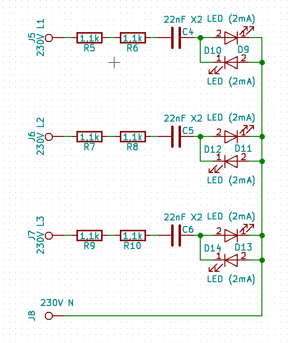

da fallen ungefähr 10V dran ab. Dazu die LED mit ca. 3V ergibt 13Volt,
diese mal 3,3mA sind rund 43mW Wirkleistung pro Zweig entsprechend
375Wh / Jahr.
Zur Schaltung selbst: Ich würde die LED in eine Gleichrichterbrücke
setzen und auf den Elko verzichten. Unter einer opaken Abdeckung
(Nachtlicht) habe ich einfach zwei LEDs antiparallel und mechanisch
dicht aneinander, das ist bei minimalem Aufwand hinreichend flackerfrei.

Stänkern? Ich kenne die üblichen Gleichrichtervarianten.
Bei Einsatz eines Kondensators muß Wechselstrom durch, hast Du indirekt
selbst beschrieben. Die LED kann nur Gleichstrom und verträgt leider
sehr wenig Sperrspannung. Im Entwurf vom TO macht das die Z-Diode, damit
verschenkt man aber auch 50% der Lichtmenge. Ein überdimensioniertes
Gleichrichterchen kostet bei R* 18ct:

Kondensator - Widerstand - LED funktioniert, gibt aber leider Ärger mit
dem möglichen Einschaltstrom. Auch, wenn es mich ärgert, musste ich mit
dem Vorwiderstand deutlich höher. Andersherum ist für ein Nachtlich mit
weißer LED ein halbes-mA schon zu hell.

Vielen Dank für die zahlreichen Hinweise. Die Schaltung aus dem ersten
Post vergessen wir einfach ...
... jetzt geht es nur um die Frage: Wieviel bezahlte Leistung ist
erforderlich um eine (zwei) LED(s)/Phase zum Leuchten zu bringen?

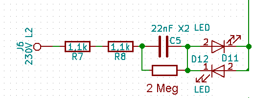

Ich würde zusätzlich einen hochohmigen Entladewiderstand über den C
setzen, das erhöht die Wahrscheinlichkeit, dass die LEDs eine
Netztrennung überleben.
Wenn Du ungünstig im Scheitel einschaltest (325V), bekommt die so schon
150mA: C leer, nur die 2k2 begrenzen. Ist der C zufällig noch
gegenphasig geladen, wären es 650V @ 2k2 - deshalb der
Entladewiderstand.

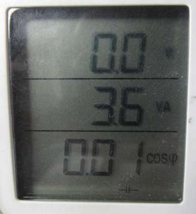

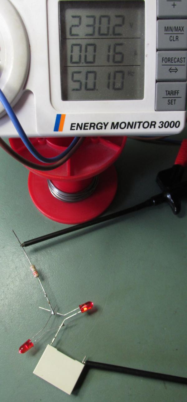

Ein richtig ordentliches Wirkleistungsmeßgerät ist sehr teuer, also muß
der Energiekostenmesser her. Lötkolben ... habe ich auch:
Faktor 10 größer als bei Dir: 0,22µF / 220Ohm.
Angezeigt wird ein Strom von 0,016A = 16mA, nach Daumenregel 70mA/µF
passt das.
Anzeige umschalten: 3,6VA mit cos_phi 0,01 - da ist der EKM deutlich
unter der Grenze seiner Auflösung und zeigt 0 Watt. Auch der cos_phi
wird nicht stimmen, der ist sicher über 0,02.
Gerechnet erwarte ich 220*16 = 3,5V über den Widerstand und knapp 2Volt
über die LEDs = 5,5Volt.
Die 5,5V mal 16mA sind für mich 88 Milliwatt Wirkleistung.
Wie gesagt: Die Meßgenauigkeit dieses Aufbaus ist sehr schlecht, aber
die Tendenz eindeutig. Früher habe ich sowas mit einem
Wechselstromzähler gemacht, die Zeit für eine Umdrehung der Scheibe
gestoppt und gerechnet - die Ergebnisse waren ziemlich gleich.

von n7gra (Gast)
Hardy F. schrieb:
> Phasenverschiebung wird zwar im Diagramm richtig angezeigt, jedoch nicht
> bei der Leistungsberechnung nicht berücksichtigt.
Am einfachsten geht es über die Leistungsabgabe der Quelle(n).
ptot: AVG(v(l1)*i(v1)+v(l2)*i(v2)+v(l3)*i(v3))=-0.182135 FROM 0 TO 0.2
LTspice bildet aus U*I immer den Momentanwert der Leistung, so dass sich
aus dem Mittelwert - über exakte Vielfache der Periodendauer und nach
Erreichen des stationären Zustands - direkt die Wirkleistung ergibt.
Ich frage mich aber, ob die Schaltung tatsächlich ein Gewinn gegenüber
der Widerstandsschaltung (ca. 900mW) ist:
* nicht über N abschaltbar
* ausfallgefährdet da
  Rser mit 2k2 wirklich zu klein ist und
  selbst X2-Kondensatoren wesentlich häufiger abrauchen als Widerstände
Ich plädiere für die originale Schaltung oder Glimmlampen wie von Tek
vorgeschlagen (die sind aber auch nicht einfach Abschaltbar).

von chris (Gast)
Hardy F. schrieb:
> Bei der zweiten Varianten bin ich nur von den schlechten Wirkungsgrad
> bei der Simulation überrascht.
Was sagt denn die Simulation?
Ich weiß nicht ob es logisch klingt aber wenn nur sehr wenig
Wirkleistung abgenommen wird, steht das ja im Verhältnis zur
Scheinleistung und damit ist der Schlechte Wirkungsgrad aufgrund des
Kondensator begründet. Der hat ca 144,686Kohm mit dem 2MOhm sinds dann
knappe 135kOhm.
LED-Wirkleistung ist 2,5V*0,0016mA = 0,004W zu knappen 0,381VA
Scheinleistung
und 0,004W/0,381VA = 0,0104 cos^-1 phi = ca 89,42° Phasenverschiebung
daraus der Blindfaktor sin Phi = bei 0,99999 also ca 1 weil wir haben
eine nicht änderbare Kapazität und die 50Hz änder sich nur naja
vernachlässigbar.
Somit ist der Blindanteil der feste Faktor.
von n7gra (Gast)
Sogar mit ein paar Vereinfachungen (und ohne hier geradezu absurd
anmutender Berücksichtigung parasitärer Eigenschaften der LED im pF- und
nH-Bereich) bekommt man das auch "zu Fuss" recht schnell gerechnet:
Der Spannungsabfall an der LED ist im Vergleich zur Netzspannung gering.
Ebensowenig relevant ist die Serienschaltung von Rser=2k2 zum
Kondensator Xc=1/(2*pi*f*C)=145k da sqrt(2k2²+145k²)=145k.
Den Strom durch den Parallelwiderstand Rpar=1Meg kann man mit 230µA für
die Verlustleistung der LED vernachlässigen; bei der Verlustleistung des
Widerstands selber sieht das anders aus.
I=Un/Xc=230V/145kΩ=1,6mA
Pled=Uled*I*n_led=1,7V*1,6mA*2=5,4mW
Pser=Rser*I²=2,2kΩ*1,6mA²=5,6mW
Ppar=Un²/Rpar=230V²/1MΩ=53mW
Sind in Summe Ptot=64mW*3=192mW, was (zumindest mit den Werten meiner
Simulation) recht gut passt. Umgekehrt ergibt die Simu ohne
Entladewiderstand eine Wirkleistung von etwas über 24mW.
von n7gra (Gast)
Ähmm, sind eigentlich nur
Pled=Uled*I=1,7V*1,6mA=2,7mW
da ja jede LED nur in einer Halbwelle aktiv ist.
Damit reduziert sich die Gesamtleistung auf 184mW, was dann noch besser
zu den 182mW der Simulation passt.
