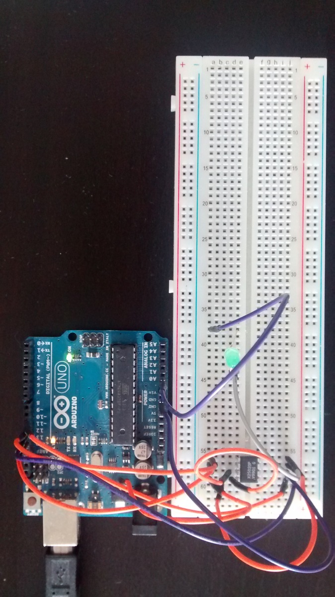

Ich habe das letztes mal vor 2-3 Jahre, SPI mit fertige Arduino
Libraries programmiert.
Heute habe ich mit ATMEGA328p als Master und X25020P(EEPROM) als Slave
konfiguriert. Ich würde sagen 'auf gut Deutsch'- das ist das billigste
von billigste SPI Programm. :)
Also, das Ziel war ein Byte (0x01) schreiben auf Adresse 0x20 und die
geschriebene Byte wieder lesen. Wenn lesen erfolgreich war, leuchtet ein
LED.
Ich wusste was wo angeschlossen werden muss, also nicht zu viel HW
Aufwand.

Das Problem ist nun, LED leuchtet nicht wie erwartet. Was habe ich
falsch gemacht!?
