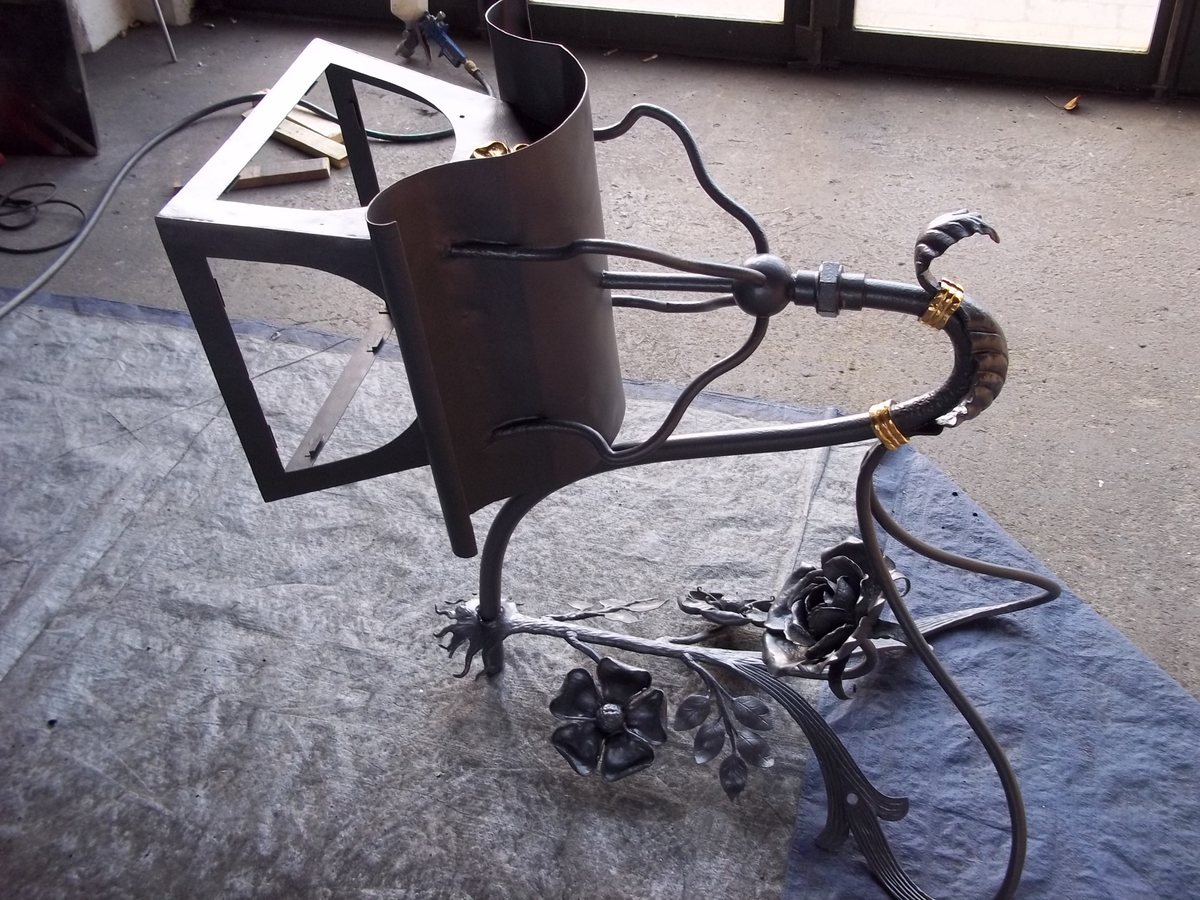

Da habe ich ein kleines Problem:
Die Außenleuchte ist hundert Jahre alt. Das neue Kabel kommt aus der
Wand und wird an der E 27 Fassung angeschlossen.
Die neue Fassung ist aus schwarzem Kunststoff.
Nun fehlt mir eine Klemmmöglichkeit für den Schutzleiter.
Das war auch noch nie vorgesehen.
Möglichkeit 1: Ignorieren.
Möglichkeit 2: Loch in die Fassung bohren und den Schutzleiter
am E 10 Gewinde der Fassung verschrauben. ( Mutter, Ringöse, Fassung).
Möglichkeit 3: Eine Fassung mit Schutzleiteranschluss finden, bisher
erfolglos gesucht.
Andere Ideen?
Grüße Bernd

( Das ist nicht mein Werk (Grusel), das Ding ist hundert Jahre alt
und steht unter Denkmalschutz :)

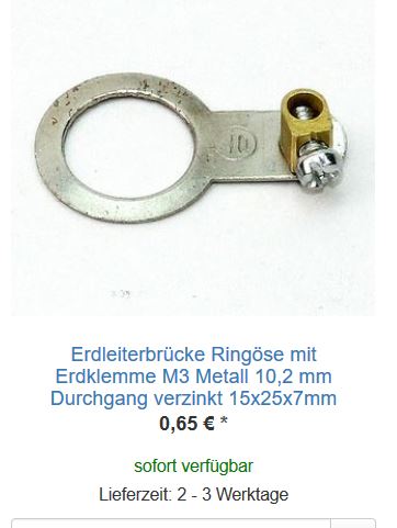

von Reinhard #. (gruebler)
> erfolglos gesucht.
Möglichkeit 4: Der Fassung einen PE-Anschluss verpassen.
Was du braust, ist im Anhang. Musst du nur ausschneiden
oder hier kaufen.
https://www.lampen-ersatzteile.de/Erdungsteile

Danke. Genau das habe ich für Möglichkeit 2 gesucht.

Reinhard #. schrieb:
>> erfolglos gesucht.
> oder hier kaufen.
Hat das Teil da etwa schon auf dem Produktfoto leichte Roststellen oder
was ist das da im oberen Bereich? ;-)
