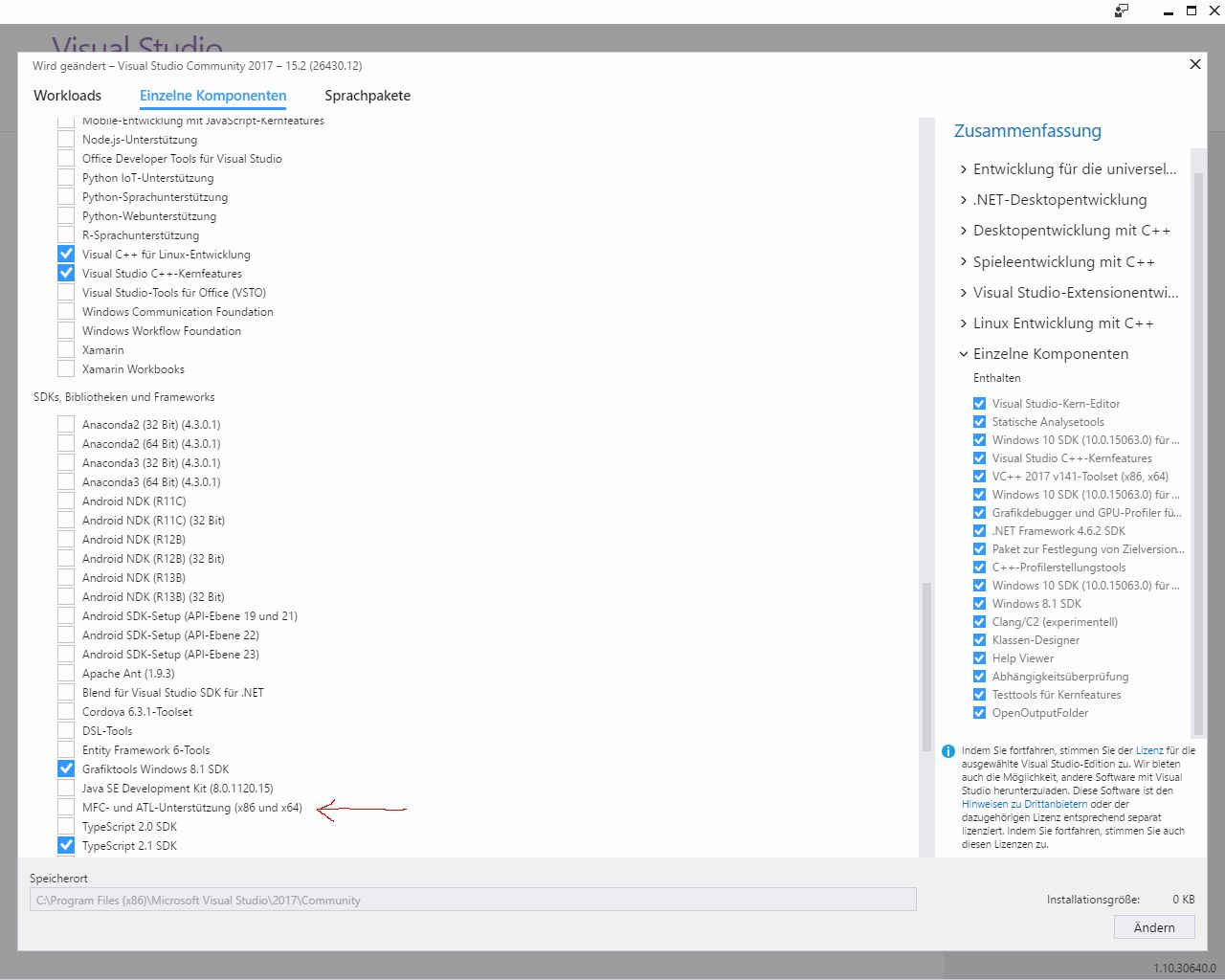

nein. beim Studio ist genauso ein echter C(++) Compiler dabei. Damit
kann man Anwendungen ohne .net erzeugen. Was nicht dabei ist, ist MFC
also für die C++ Programm kannst du keine GUI machen. (auch wenn es mit
Tricks gehen soll). Wenn man will kann man aber die GUI von Hand
Programmieren.
Das war bei der Express-Version so, bei der Community-Version soll das
nicht mehr der Fall sein.
Allerdings ist die MFC nicht wirklich die eleganteste
C++-Klassenbibliothek für GUI-Anwendungen, ich würde da heute was
anderes verwenden (obwohl ich seit über 20 Jahren mit der MFC arbeite).
von Klaus (Gast)
Peter II schrieb:
> Was nicht dabei ist, ist MFC also für die C++ Programm kannst
> du keine GUI machen. (auch wenn es mit Tricks gehen soll).
Trick = Im Installer auswählen. ;)
Aber wie schon von dir und Rufus erwähnt: Da gibt es auch andere
Möglichkeiten.
