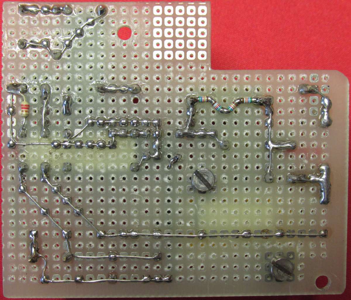

Hi, ich suche Fiberglas Pcb (Lochrasterplatine) aber halt ohne Kupfer Schicht. Gibt es so was? Mein Ziel: Ich möchte einen Schaltkreis (230V) bauen und bei normalen Lochrasterplatinen sind mir die Entfernungen zwischen der Punkten zu klein (Kurzschluss Gefahr?).
Wär vielleicht einfacher, jene Lötpunkte, die stören, wegzufräsen.

net schrieb: > ich suche Fiberglas Pcb (Lochrasterplatine) aber halt ohne Kupfer > Schicht. Früher (tm) hat man bei höheren Spannungen Keramik-Lötleisten oder -Lötstützpunkte verwenden. Vernünftig auf dem Chassis montiert, ist das eine solide Sache. ebay 292140951687 http://hescon-electronics.de/category/online-katalog/lotleisten/ http://hescon-electronics.de/category/online-katalog/lotstuetzpunkte/
net schrieb: > Ja, könnte sogar mit Löcher sein, habe aber nur mit Kupfer auf einer > Seite gefunden Der übliche Verdächtige in Deutschen Landen ist Rademacher, und der hat kupferfreie Löchrasterplatinen in Hartpapier im Euroformat. Reichelt und anderswo.
GFK-Platten gibt es auch ohne Kupfer und ohne Löcher in ähnlichen Dicken. Bei uns in Kiel gibt es die z.B. bei Richter zu kaufen.
net schrieb: > bei normalen Lochrasterplatinen sind mir > die Entfernungen zwischen der Punkten zu klein Punkte mit dem Lötkolben runtergeholt.

net schrieb: > Ist es überhaupt Sinnvoll(Kosten/Öko)? Gibt es Keine Halbprodukte, halt > noch bevor Antragen von Kupferschicht? Guck mal in der Bucht nach FR4 - dort gibts immer wieder abgeätze Platten aus der Platinenfertigung.
