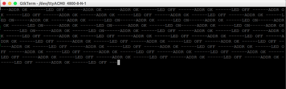

Hi, Bei dieser Aktion, das Ziel war ein Payload über ATmega328 über Transmitter Antenna zu schicken wenn ein Taster gedruckt wird, Payload wird von Receiver Antenna empfangen zurück an ATmega gegeben, und LED leuchtet so lange der Taster gedruckt ist. Wichtige HW Details: Fosc : 16MHz Tx Antenna : C218D001C chip (315MHz) Rx Antenna : C218D001C chip (315MHz) USART mode : Asynchron,4800bps,8bit,No parity,1 stop bit Power Supply : 5V ein ATMega für Tx Steuerung, und ein für Rx Steuerung. Das funktioniert schon wenn beide Antennas so nah zueinander sind (setup wie im Bild), wenn ich den Abstand zwischen Antenna vergrößere (bei 2m), dann funktioniert es nicht mehr so richtig. Ich habe so ein paar Debug-Ausgaben geschrieben in mein Application SW für Receiver, damit beim Empfang eine gültige Payload, was ausgegeben werden kann.und das kommt mal und mal nicht. Ich habe ein bisschen recherchiert, und die Antennas haben schon ein große Range von 500ft(ca. 150m). Ich habe versucht mit reduzierte baud rates 2400bps aber das hat gar nicht funktioniert bei ATmega schon. vielleicht hat einer oder der andere von euch damit beschäftigt der ein Tipp geben konnte.

Aa B. schrieb: > Oh nein! Warum ? Weil das Frequenzband bei 315MHz in Deutschland nicht für SRD freigegeben ist. https://www.bundesnetzagentur.de/SharedDocs/Downloads/DE/Sachgebiete/Telekommunikation/Unternehmen_Institutionen/Frequenzen/Allgemeinzuteilungen/2014_69_SRD_pdf.pdf?__blob=publicationFile&v=1 Zu deinem Problem: Wie sieht dein Übertragungsrahmen aus, insbesondere die Präambel? Du kannst nicht direkt deinen Datenstrom über UART auf das Sendemodul geben und hoffen, dass das beim Empfänger wieder genauso am Digitalausgang raus kommt.
exRegTP schrieb: > Weil das Frequenzband bei 315MHz in Deutschland nicht für SRD > freigegeben ist. > https://www.bundesnetzagentur.de/SharedDocs/Downlo... Okay, das wusste ich nicht, habe die Teile aber von Deutschland gekauft, dürfen die auch nicht verkauft werden oder? > Zu deinem Problem: > Wie sieht dein Übertragungsrahmen aus, insbesondere die Präambel? Du > kannst nicht direkt deinen Datenstrom über UART auf das Sendemodul geben > und hoffen, dass das beim Empfänger wieder genauso am Digitalausgang > raus kommt. Ich hoffe ich habe Dich richtig verstanden, ich sende zuerst ein SYNC byte, dann setze ein delay von 5ms, und erst dann schicke ich die Adresse+Daten.

Aa B. schrieb: > Tx Antenna : C218D001C chip (315MHz) Das ist keine "Antenna" Aa B. schrieb: > Rx Antenna : C218D001C chip (315MHz) Das ist auch keine "Antenna" Sender und Empfänger können nicht die gleiche Schaltung sein. Sender und Empfänger brauchen eine dezidierte Lambda/4 Antenne um "auf Reichweite" funktionieren zu können. Ausserdem brauchen die Antennen je eine Masse als Gegengewicht. Suche Antenne Gegengewicht. Sender und Empfänger brauchen keramische Abblock-Kondensatoren und Elkos damit sie möglichst störungsfrei arbeiten können.
Aa B. schrieb: > Ich hoffe ich habe Dich richtig verstanden, ich sende zuerst ein SYNC > byte, dann setze ein delay von 5ms, und erst dann schicke ich die > Adresse+Daten. Das ist ein Witz. Das wird nie zuverlässig funktionieren. Du brauchst die sogenannte Radio Library, auch VirtualWire genannt. Schau sie dir an dann wirst du sehen warum es nicht so einfacht funktioniert.
Aa B. schrieb: > Ich hoffe ich habe Dich richtig verstanden, ich sende zuerst ein SYNC > byte, dann setze ein delay von 5ms, und erst dann schicke ich die > Adresse+Daten. Gib dem Empfänger etwas mehr Zeit zum Einpegeln, i.e. sende versuchsweise mal mehrere Sync Zeichen (0x55 o.ä., ohne Pausen dazwischen). Danach muss eine Pause kommen, die etwas länger als ein Zeichen (incl. Start/Parity/Stop) ist, also bei dir (10Bit) z.B. für 4800Bd >2,1ms und für 2400Bd >4,2ms. Wozu soll die Pause zwischen Adresse und Daten gut sein?
Arduinoquäler schrieb: > Das ist ein Witz. Das wird nie zuverlässig funktionieren. > Du brauchst die sogenannte Radio Library, auch VirtualWire > genannt. Schau sie dir an dann wirst du sehen warum es nicht > so einfacht funktioniert. Meinst Du damit dass die Payload erweitert werden muss oder? Wenn ja, dass ist mir klar, mit Checksumme usw. Aber das war jetzt um überhaupt erstmal zum Testen. Ich habe die Arduino libraries gar nicht benutzt sondern C. beigefügt ist mein Code für Transmission.
Aa B. schrieb: > Meinst Du damit dass die Payload erweitert werden muss oder? Das klingt nach Starrsinn, sorry .... Ich habe VirtualWire Lib gesagt und das meine ich auch. Das läuft etwa so: - Synchronfeld senden - einsynchronisieren - ID Übertragen - Längeninformation übertragen - Nutzdaten übertragen - Checksumme übertragen Mit einer UART Verbindung wirst du das nie erreichen da du die Synchronisation zwischen den Bytes verlierst. Die ganze Übertragung muss aber in einem synchron gesendeten Bitfeld passieren da das Ganze sonst äusserst unzuverlässig wird.

Arduinoquäler schrieb: > Das ist ein Witz. ... Du brauchst die sogenannte Radio Library, ... Dann erzähle mal. Eine Radio Library fällt nicht vom Himmel. Da haben auch mal Leute drüber nachgedacht und verstanden, wie es funktioniert. Ok, du vielleicht nicht, aber deshalb darf doch jeder mal selber verstehen, wie das abläuft. Der Empfänger sammelt erstmal nur das Rauschen der Welt auf und gibt irgendwelchen Unfug aus. Dann fängt der Sender an, etwas zu übertragen und der Empfänger pendelt sich mit seiner AGC usw. auf das empfangene Sendesignal ein. Sobald das passiert ist, kommen saubere Bits aus dem Empfänger, so wie sie der Sender rausschickt (solange keiner stört ;-) Jetzt braut der Empfänger-UART eine Pause im Bitstrom, damit er mal ein Startbit richtig als solches erkennen und sich damit synchronisieren kann. Erst wenn das passiert ist, kommen aus dem Empfänger die Bytes so raus, wie sie gesendet wurden. Und erst jetzt muss die Empfängersoftware in den Bytes den Anfang eines Datentelegramms erkennen - vorher kann beliebiger Unfug aus dem UART raus kommen. Es ist also nicht klug, gleich nach dem Synch mit der Adresse zu kommen, weil der Empfänger dann noch nicht wissen kann, dass dieses Byte die Adresse ist. Man braucht zwischen Sync und Adresse noch eine Sequenz/Zeichen, dass dem Empfänger den Anfang des Datentelegramms verkündet. Und erst dann geht es richtig los.

Arduinoquäler schrieb: > Das klingt nach Starrsinn, sorry .... Ich habe VirtualWire Lib > gesagt und das meine ich auch. Ich habe es so verstanden dass Du VirtualWire.h erwähnt hast weil Du vielleicht angenommen hast dass die Code in Arduino Sprache geschrieben ist. Wollte nicht stur sein oder sonst was, bin hier zum lernen. ;) > Das läuft etwa so: > > - Synchronfeld senden > - einsynchronisieren > - ID Übertragen > - Längeninformation übertragen > - Nutzdaten übertragen > - Checksumme übertragen > > Mit einer UART Verbindung wirst du das nie erreichen da du die > Synchronisation zwischen den Bytes verlierst. Die ganze > Übertragung muss aber in einem synchron gesendeten Bitfeld > passieren da das Ganze sonst äusserst unzuverlässig wird. Danke für den Tipp, würde ich mir die VirtualWire Lib anschauen.
Arduinoquäler schrieb: > Mit einer UART Verbindung wirst du das nie erreichen Es gibt noch einen weiteren wichtigen Grund. Auf dem modulierten HF-Signal sind alle Bytes redundand codiert (es sollte jedenfalls so sein) sodass im Datenstrom nie mehr als 2 Nullen oder 2 Einsen aufeinander folgen. Das geht mit UART und seinen Pausen zwischen- drin auch nicht.

Arduinoquäler schrieb: > Auf dem modulierten HF-Signal sind alle Bytes redundand codiert Sagt wer? Da bringst du wohl irgendwelche Protokollschichten übel durcheinander. Redundanz zur Korrektur von Fehlern in einem Datenblock brauchst du für FEC. Um Fehler zu erkennen, tuts eine geeignete Prüfsumme. > (es sollte jedenfalls so sein) sodass im Datenstrom nie mehr als > 2 Nullen oder 2 Einsen aufeinander folgen. Das ist in dieser Allgemeinheit UNFUG oder was meinst du, warum i.A. Bitstuffing-Algorithmen nicht schon nach zwei gleichen Bits zuschlagen.
exRegTP schrieb: > Sagt wer? Die VirtualWire Implementierung. Das muss nicht so sein, aber die Erfahrung zeigt das dies ein vernünftiger Ansatz ist um eine gesicherte Übertragung für diese Funkmodule zu gewährleisten. Die Komparatorschaltung des Empfängers wird es danken.
Arduinoquäler schrieb: > Das muss nicht so sein, aber die Erfahrung zeigt das dies > ein vernünftiger Ansatz ist um eine gesicherte Übertragung > für diese Funkmodule zu gewährleisten. Bspw. beim Manchester-Code ist das so, wobei man damit auf der Empfängerseite den Takt sehr gut rekonstruieren kann. Der Preis ist eine Verdoppelung der erforderlichen Bandbreite. Wie die Realität zeigt, geht es durchaus auch mit etwas längeren Folgen von Nullen bzw. Einsen.

exRegTP schrieb: > Gib dem Empfänger etwas mehr Zeit zum Einpegeln, i.e. sende > versuchsweise mal mehrere Sync Zeichen (0x55 o.ä., ohne Pausen > dazwischen). Danach muss eine Pause kommen, die etwas länger als ein > Zeichen (incl. Start/Parity/Stop) ist, also bei dir (10Bit) z.B. für > 4800Bd >2,1ms und für 2400Bd >4,2ms. Okay, also mit ein SYNC hat es schon funktioniert aber wenn die beide (Rx und Tx)Schaltungen auf dem selben Breadboard rein gesteckt sind. Ich schicke jetzt mehr SYNCs, funktioniert beim größerem Abstand trotzdem nicht. > Wozu soll die Pause zwischen Adresse und Daten gut sein? Ich habe in mein RxReceiver code einige Debug ausgaben, damit ich die lesen kann beim Empfang, kann nicht schnell lesen. ;) beigefügt ist ein Screenshot mit Debug ausgaben,wo Receiver Atmega angeschlossen ist, ADDR_OK und LED_OFF werden ausgegeben solange der Taster nicht gedruckt ist, ansonsten LED_ON. Ich hätte gesagt eher ein HW problem weil es nicht für größere Abstände klappt! nicht?

Aa B. schrieb: > Okay, also mit ein SYNC hat es schon funktioniert aber wenn die beide > (Rx und Tx)Schaltungen auf dem selben Breadboard rein gesteckt sind. Wenn man sieht wieviel Aufand der Erfinder der Vitualwire Lib da hineingesteckt hat damit etwas vernüfntig funktioniert kann man über diese hemdsärmeligen Versuche wirklich nur müde lächeln. Und es bestätigt sich mein Verdacht des Starrsinns. Arduinoquäler schrieb: > Das klingt nach Starrsinn, sorry .... Auch andere ernstgemeinte Hinweise von jemand der sich tatsächlich mit der Materie ausführlich befasst hat scheinen nicht gelesen oder nicht verstanden oder ignoriert zu werden, oder alles drei zusammen. Arduinoquäler schrieb: > Sender und Empfänger brauchen eine dezidierte Lambda/4 Antenne > um "auf Reichweite" funktionieren zu können. Ausserdem > brauchen die Antennen je eine Masse als Gegengewicht. Suche > Antenne Gegengewicht. > > Sender und Empfänger brauchen keramische Abblock-Kondensatoren > und Elkos damit sie möglichst störungsfrei arbeiten können. Aber bei soviel Starrsinn bleib ich wohl lieber draussen.
Arduinoquäler schrieb: > Auch andere ernstgemeinte Hinweise von jemand der sich > tatsächlich mit der Materie ausführlich befasst hat scheinen > nicht gelesen oder nicht verstanden oder ignoriert zu werden, > oder alles drei zusammen. > > Aber bei soviel Starrsinn bleib ich wohl lieber draussen. Hey Buddy! Bleib dochmal locker. Ich muss sowieso erstmal abwarten weil ich ein Antenna (Draht) auf Sender und Empfänger löten muss. Ich habe mir die VirtualWire Protocol angeschaut, aber es gibt andere Wege auch die nach Rome führen, VirtualWire ist sicherlich einer davon. Du kannst auch theoretisch dein eigenen Protocol definieren und die QuälerWire oder sonst was nennen. :) Ich wollte mit mein Tx-Program erstmal schauen ob überhaupt was beim Empfänger ankommt. Das passiert auch, allerdings nur für sehr kleine Abstände. Wenn dass für größere abstände auch klappt, dann die nächste schritt wäre ein sinnvolle Protocol zu definieren.
Klappt es viel besser mit Antenne auf der Sender und Empfänger Platine, Tx Program habe ich auch bisschen erweitert, klappt jetzt mit 2-3m Abstände. Also, delays muss man vorsichtig auswählen, ich habe jetzt bei "Trial and Error" die delay Zahlen da programmiert, aber gibt es bestimmt ein bessere Weg, die delays da rein zu programmieren. ;)
