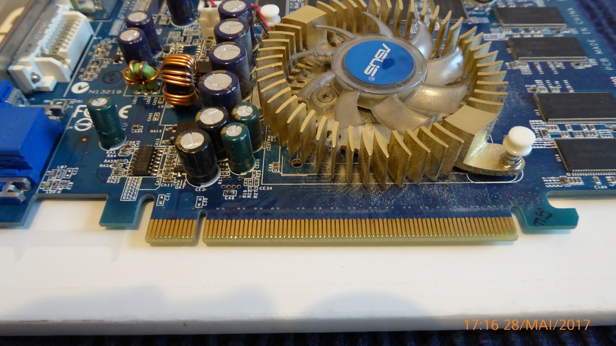

Hallo Leute, Habe das Problem, das ich auf Windows XP SP1 angewiesen bin. Ansonsten synchronisieren sich meine externen Moto Soundcards nicht mehr. Nein. Es MUSS WinXP SP1 sein. Nun will ich aber einen zweiten Bildschirm dranhängen. Der Slot ist ein PCIexpress X16. Habe schon ein paar durchprobiert.Leider funktionieren diese meist erst ab WinXP SP3 :-( Wer kennt eine Grafigkarte, welche unter Windows XP SP1 unterstützt wird?

Eine Noname Asus, welche im Rechner von Haus aus drinnen war. Die Onboard VGA habe ich bis jetzt nicht zum Laufen gebracht. Entweder die GraKA oder die Onboard. Beide geichzeitig funktionieren nicht. Könnte auch am XP SP1 liegen.

So wie ich das verstehe ist die Performance Sekundär? Dann schau doch mal ob du eine ältere Matrox-Karte bekommen kannst. Das waren vor 20 Jahren die ersten im PC-Bereich mit DualHead-Fähigkeiten und sind heute spezialisiert auf professionelle MultiHead-Produkte, Videowalls und son Zeug. Die aktuellen Karten wollen allerdings auch mindestens Win7 sehen. In der Bucht findeste da aber gebraucht durchaus was für schmales Geld. P690-Serie könnte das sein was du suchst. Da steht bei den Treibern aber auch nur WinXP - keine Ahnung welches SP.
Ältere Karten haben alle auch unter WinXP SP1 funktioniert, oder was hattet ihr zu der Zeit drin, kleine Chinesen zum Mitmeißeln? Das Problem dürften die Treiber sein, welche SP3 fordern. Hier beim Hersteller ältere Treiber aus der SP1-Zeit suchen und gut. SP1-Zeit war 9.9.2002 bis 9.8.2004, da kam SP2. Erkenntnis: Wenn ich nach einem Treiber für eine ältere Nvidia-Karte suche, z.B. eine sparsame GTS450, bekomme ich mit http://www.nvidia.de/download/driverResults.aspx/105190/de einen aktuellen Treiber, bei dem keinerlei Anforderungen an das SP unter XP gestellt werden. Also eine ältere Karte mit zwei Monitor-Anschlüssen aus der Bucht grabbeln und den XP-Treiber dafür suchen, sollte gehen. p.s. Matrox ist natürlich DIE Empfehlung wenns kein 3D braucht!
