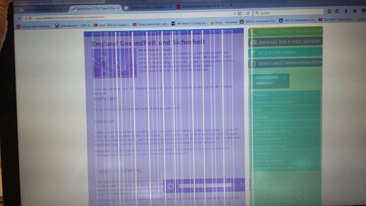

Hallo zusammen Ich habe bei meinem Lenovo obiges Fehlerbild. Die weissen Wolken sind durch Druckstellen entstanden, nerviger sind aber die Darstellungsfehler. Bevor ich mit Sack und Pack zum Servicepartner gehe und meinen Laptop sicher 2 Wochen nicht mehr sehe: Hat jemand eine Ahnung, woher das kommt? Für mich sieht es nach Wackel aus. Wenn der Fehler auftritt und ich den Bildschirm leicht berühre, wird das Bild wieder normal. Auch tritt er auf, wenn ich den Screen oder den Laptop als Ganzes bewege. Hat jemand ähnliche Erfahrungen gemacht?
Leider ist das display defekt ... Zu 99% ist entweder, die flexverbindung zwischen der Displayplatine und dem Panel fehlerhaft, oder die kontakte haben sich dort gelöst. Du könntest, wenn du es dir zutraus, das gerät öffnen und , vorichtig mal an dem display ( am rand ) drücken, ob es verschwindet. Aber es wird wohl auf ein ersatzdisplay hinauslaufen.

Wieso gehen die Streifen denn nur durch den Darstellungsbereich des Browsers und nicht darüber? Sieht komisch aus.
Ja das könnte auch noch daran liegen, das das Vram fehlerhaft ist. Bitte mal folgendes testen. 1. Den videomodus wechseln, ob der fehler dann noch da ist. 2. In das bios gehen und schauen, ob dort der fehler auftritt. Ist das der fall, könnte es an der hauptplatine liegen ( GPU / Vram ).
Wahrscheinlich wird nur dort der Bildschirminhalt aktualisiert, wo sich etwas ändert beim Scrollen. Aber ein neuer Bildschirm käme mir gerade recht, meine Garantie läuft in 5 Monaten ab ;)
Eigentlich sind bei Displays wenn dann immer die kompletten Spalten hinüber. Also nicht nur genau im Bereich vom Browser ;-) Das ist schon seltsam. Auf jeden Fall mal im BIOS schaun ob das da auch so aussieht. Und mal die Auflösung runterdrehen.
Meine Vermutung wäre das LVDS-Kabel. Entweder beim Scharnier beschädigt oder am LCD rausgerutsch... Wie genau es Lenovo mit der Garantie nach selber öffnen des Gerätes nim, weiss ich nicht - also besser gleich ab in den Service!
Claude D. schrieb: > Die weissen Wolken sind durch Druckstellen entstanden, Das bedeutet, daß Du mit dem Gerät nicht besonders sanft umgehst. Verwende mal ein vernünftiges Testbild, das keine Browserdekoration darstellt. https://www.eizo.de/monitortest/ Hier "Pixelfehler" auswählen und dann links jeweils Rot, Grün und Blau anzeigen lassen.
Rufus Τ. F. schrieb: > Verwende mal ein vernünftiges Testbild, das keine Browserdekoration > darstellt. Weiß nicht, ob das sinnvoll ist. Die Browserdekoration ist immerhin in Ordnung. Möglicherweise rendert der Browser das mittels Hardware und deshalb ist nur der Inhalt kaputt, da es irgend einen Defekt in der Grafikhardware gibt. Mal versuchen herauszubekommen, ob es einen Unterschied gibt, wenn man die Hardwarebeschleunigung abstellt oder ob 3d-Spiele oder sowas was andere Fehlerbilder haben, als eine Simpel-Anwendung.
Verspätet nochmals danke für eure Antworten. Die Testeite ist gut, kannte ich nicht. Habe gestern den Laptop kurz am Beamer angeschlossen. Dort treten keine Fehler auf, währenddem bei gleichzeitigem Bewegen des Bildschirms wieder Flackereffekte auf diesem auftraten. Sieht also ziemlich nach Kabel aus. Momentan brauche ich den Laptop noch für die Schule, aber nachher werde ich schnellstmöglich mit dem Support schauen, was die meinen. Ich hoffe, dass die durch Ordnerringe entastandenen Druckstellen nicht als Ausrede für Garantieverweigerung verwendet werden...

Dirk J. schrieb: > Claude D. schrieb: > Ich hoffe, > dass die durch Ordnerringe entastandenen Druckstellen nicht als Ausrede > für Garantieverweigerung verwendet werden... > > Da kannst Du Gift drauf nehmen. Die lehnen die Garantie schon wegen viel > kleinerer Macken ab. Es ist durchaus möglich dass die Garantie abgelehnt wird. Die Druckstellen befinden sich alle im unseren Bereich genau dort wird aber auch die Elektronik mit dem TFT Glas kontaktiert. Man kann also durchaus argumentieren dass der Defekt durch falsche Handhabung aufgetreten ist. Es ist übrigens in keinem Fall ein def. Kabel sondern ein Displayschaden. Thomas
Moral der Geschichte: Geht zu einem Lenovo-Wiederverkäufer, welcher daran interessiert ist, dass ihr ihn in guter Erinnerung behaltet. Der tippte nämlich kurz auf eine bestimmte Stelle am Screen, worauf das Flackern wieder auftrat. Er meinte, das Bildschirmkabel mache bei Lenovo oft Probleme, würde jedoch auf Garantie ersetzt. Da er in diesem Fall den Screen nicht an Lenovo zurückschicken muss, schmeisst er ihn weg und verschweigt die Druckstellen darauf. Muss das ganze zu Lenovo, schauen sie genauer hin. Ich habe jedoch schon am nächsten Tag einen Anruf bekommen, er hätte den Screen auf Garantie ersetzt. Fazit: 3 Monate vor Ablauf der Garantie einen neuwertigen Bildschirm bekommen, yay =)
