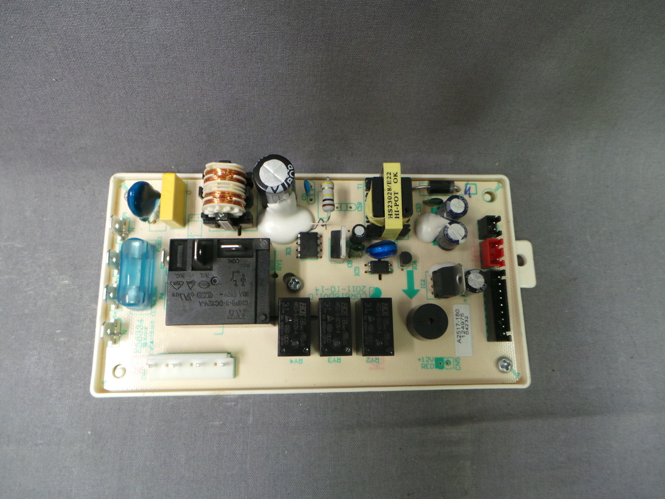

Hallo Profis, habe hier eine Netzplatine aus einer Klimaanlage, die mir dauernd die T3 Sicherung schießt. Das Bauteil auf der Platine mit der Bezeichnung IC3 ist abgeplatzt,so das keine Bezeichnung am Bauteil zu erkennen und das "Innenleben" zu sehen ist und ich nehme mal schwer an das mir dieser die T3 schießt! Habe ein Foto aus dem WWW,mit Funktion um satte 120 Euronen und eines mit meinem "Geschossenen" Angehängt. Hoff ihr könnt mir helfen! MfG Rudolf

Rudolf schrieb: > Das Bauteil auf der Platine mit der Bezeichnung IC3 > ist abgeplatzt,so das keine Bezeichnung am Bauteil zu erkennen und das > "Innenleben" zu sehen ist > und ich nehme mal schwer an das mir dieser die T3 schießt! Nö, T3 (nicht eher F3?) ist lediglich Kollateralschaden, genauso wie das 8beinige IC, vermutlich hat Q1 einen kompletten Kurzschluss. IC1 wird über den grösseren 100kOhm Widerstand mit Startspannung versorgt, der Strom reicht nicht um die Sicherung zu grillen.

Das schaut doch sehr nach Schaltnetzteil aus. ist auf der Rückseite noch ein Ic? Irgendwo muss ja die "Intelligenz" sitzen. Was ist Ic2? ein Spannungsregler? Was Steht auf Q1 ?
Sven schrieb: > Irgendwo muss ja die "Intelligenz" sitzen. Ja klar, dem IC1 ist vor lauter Schlauheit der Kopf geplatzt.
Rudolf schrieb: > Hoff ihr könnt mir helfen! Infos über das SMPS IC gibts erst, wenn du die Platine auch von unten zeigst. Ich vermute mal einen UC3842/44, aber das ist wirklich geraten und es fehlt auch der typische kleine Elko in dessen Nachbarschaft. Ausserdem ist auch wichtig, wie Q1 heisst. Edit: Och nö, der kleine Elko ist ja doch da, an Q1 gequetscht.

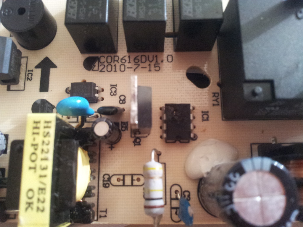

Sieht aus als ob wir alle daneben liegen. http://produto.mercadolivre.com.br/MLB-806821570-fonte-220v-ar-portatil-delongui-a2516-960-e56334-cor616dv1-_JM
Ich habe ihn mal so gut es ging herausgesägt und besser erkennbar gemacht. Ich lese: ACT... Vielleicht kennt ja jemand den Delinquenten. Abel
>Ich habe ihn mal so gut es ging herausgesägt und besser erkennbar >gemacht. Ich lese: ACT... >Vielleicht kennt ja jemand den Delinquenten. Na dann isses eben ein ACT50DH: http://www.go-gddq.com/upload/2013-01/temp_13010116161592.pdf
hinz schrieb: > Ich tippe auf UC3842. Das glaube ich nicht. http://produto.mercadolivre.com.br/MLB-806821570-fonte-220v-ar-portatil-delongui-a2516-960-e56334-cor616dv1-_JM Bild 2 sagt ACT540H von Active-Semi Inc.

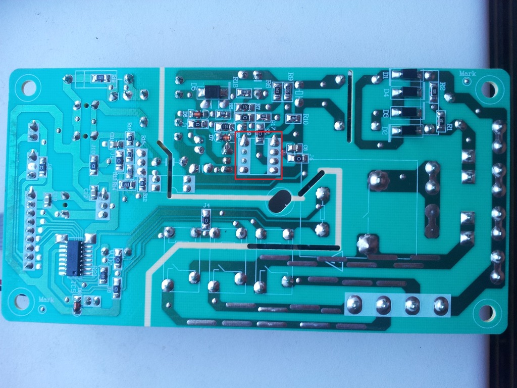

Erst mal DANKE das sich viele diesem Thema annehmen!! Also mir gehts darum, das ich gern 1 Euronen Bauteile tausche,bevor ich mir so eine Platine um 120.- neu kauf! Zum Q1....I3003 056 IC3...C?A9 PC817 Sharp Hab nochmal Fotos von unten gemacht. Also,laut Heinz ist der IC1 durch einen anderen defekten Bauteil gegrillt? Lg
Rudolf schrieb: > Also,laut Heinz ist der IC1 durch einen anderen defekten Bauteil > gegrillt? Mit ziemlicher Sicherheit ist zumindest Q1 durchgeknallt und hat dann durch die eigenartige Emitter-geht-an-ACT50 Schaltung den IC gehimmelt. Allerdings sind Schaltnetzteile für unerfahrene Bastler tückisch, da ein einziges übersehenes defektes Bauteil die ganze Chose wieder in Rauch aufgehen lässt. Der 13003 gehört zu den empfohlenen Leistungstransitoren lt. Datenblatt für den ACT50. Miss mit dem Ohmmeter mal den Transistor - gerne auch in der Schaltung. Es darf bei keiner Kombination der Messspitzen ein Widerstand nahe 0 Ohm messbar sein. Falls doch, ist der Transistor auch hinüber. Das gleiche misst du bitte auch mal an den Dioden des Gleichrichters, D1 - D4. Keine der Dioden darf nahe null Ohm haben. Der PC817 ist ein Optokoppler und sollte eigentlich keinen Schaden davon getragen haben. Es schadet aber auch hier nicht, die Netzseite mal auf Kurzschluss zu prüfen. Falls es dir gelingt, IC und Transistor zu ersetzen, solltest du beim ersten Einschalten eine Glühlampe (echter Glühfaden, kein Energiespar- oder LED Zeug) mit z.B. 25-40W Leistung in Reihe mit dem Netzteil schalten. Evtl. schützt das bei einem etwaigen übersehenen Defekt die Investition.

@ Matthias S Miss mit dem Ohmmeter mal den Transistor Es darf bei keiner Kombination der Messspitzen ein Widerstand nahe 0 Ohm messbar sein. Also: hat leider bei einer Kombi 0,00 !! Das gleiche misst du bitte auch mal an den Dioden des Gleichrichters, D1 - D4. Keine der Dioden darf nahe null Ohm haben. Also: D1 und D2 hat 0,00 !! Na toll, schon mal 4 Teile abgeraucht!
Aha - als NB, du kannst mit 'Markierten Text zitieren' mein Geseier auch einfach als Zitat einblenden. Der Unfallhergang war wahrscheinlich, das die Dioden versagt haben und dann Wechselstrom auf die Folgeschaltung leiteten. Das mag diese nicht und beantwortet sowas mit Rauchzeichen. Du musst also die Dioden, den Transistor und den ACT50 tauschen (und logischerweise die Sicherung). Die Chancen stehen nicht so schlecht, das die Kiste dann wieder läuft.
