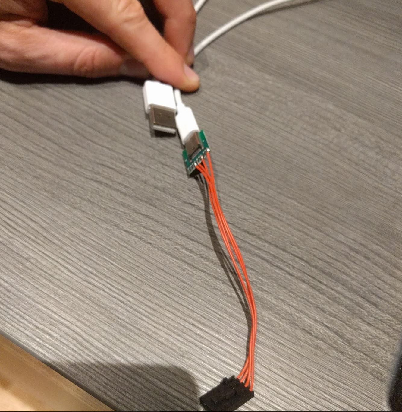

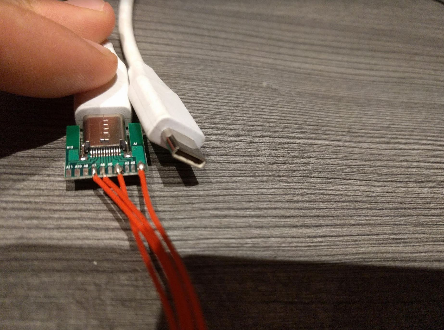

ich hab eine Frage bezüglich usb-c.
Ich verwende einen klassichen USB 20 Kontroller, dort hatte ich bis vor
kurzem eine Micro USB Buchse dran und alles war wunderbar.
Jetzt hab ich auf USB-C umgebaut nutze dort aber nur die USB 2.0 Pins.
so jetzt zur Frage.
Wenn ich jetzt ein USB-C auf USB-C Kabel anstecke, dann passiert gar
nichts (weder laden noch Datenübertragung), stecke ich jedoch ein USB
2.0 auf USB-C Kabel an, geht alles wunderbar.
Wisst ihr woran das liegen kann.

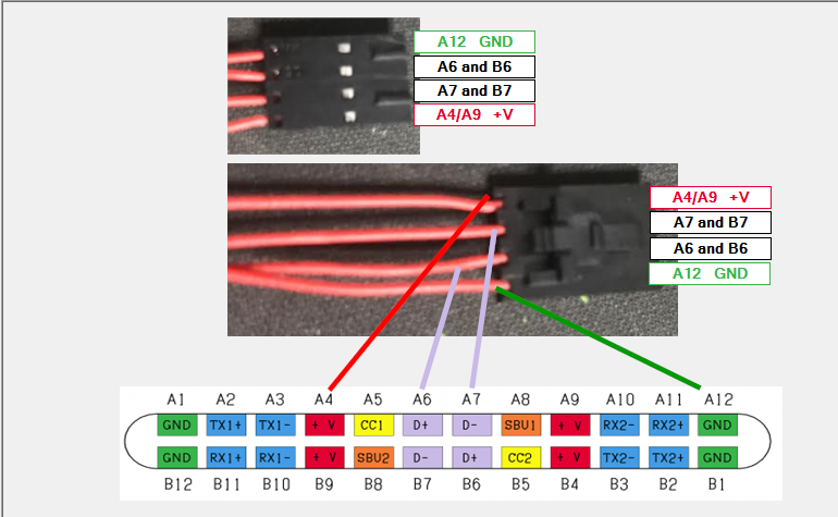

Anbei 2 Fotos von meiner Buchse und den Kabeln und ein Foto von der Pin
Belegung.
Danke und Grüße
Rudi

von Jim M. (turboj)
Die Präsentation
(http://www.usb.org/developers/presentations/USB_DevDays_Hong_Kong_2016_-_USB_Type-C.pdf,
Seite 18) sagt:
Pulldown von CC (Pin A5) nach GND, Widerstand 5,1k +- 20% Toleranz.
Damit wird bei USB-C das "Device" (Power Sink) erkannt. Ohne diesen
Widerstand liegen die VBus +5V gar nicht erst an.

von Holget (Gast)
Das heist man braucht dort noch einen Widerstand  sonst funktioniert die
Schnittstelle nicht .
 Die 5 V Betriebsspannung wird die dann auch erst freigeschaltet ?
von Holget (Gast)
Cc1 und Cc2?
von Rudi (Gast)
Mit dem Widerstand war eine super Idee, funktioniert, danke!
