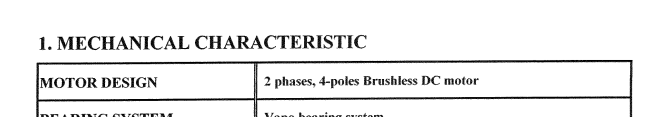

Was ist am Satz
"Do NOT use power or ground PWM to control the fan speed"
im Datenblatt so schwer zu verstehen ?
Ein Motor mit magnetischen Lagern verträgt keine langsame Drehzahl,
denn die Lager sind im wesentlichen Luftlager.

von Klaus (Gast)
Und wie soll man den gezeigten Ausschnitt aus dem Datenblatt (6v bis
13,8V) verstehen?
MfG Klaus
von Bastler (Gast)
Hallo
wahrscheinlich wird der mutmaßliche Chinesische "Übersetzer" (powerd by
Google..?) gemeint haben:
Werder am Plusanschluss noch an der Masse- ("Negativen", "Minus") Seite
darf eine ->PWM<- modulierte Spannung angeschlossen werden.
Aber eine Gleichspannung im angegebenen Bereich ist kein Problem.
Der Lagerung wird es wohl egal sein ob PWM genutzt wir, viel mehr werden
wohl die Motorwicklungen und eventuell verbauten Permanentmagnete durch
ein PWM Signal geschädigt werden (?).
Bei den meisten aus China kommenden Datenblättern und
Bedienungsanleitungen empfiehlt es sich, alle in der Schule erlernte
englischsprachige und deutsche Grammatik zu vergessen und den Text für
sich tatsächlich Wort für Wort zu übersetzen - danach muss man halt
versuchen aus seiner eigenen deutschen "Übersetzung" das eigentlich
gemeinte heraus zu finden.

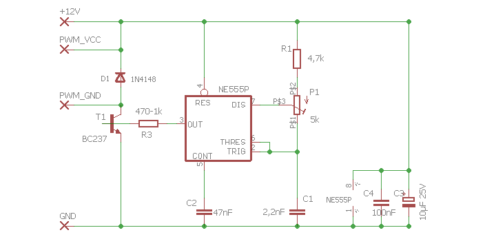

von Pandur S. (jetztnicht)
Es gibt PWM und PWM geglaettet. Ein geglaetteter PWM ist ein fast
verlustfrei gewandelter DC. Das wird gehen. also einfach ein LC hinten
an einen PWM controller.

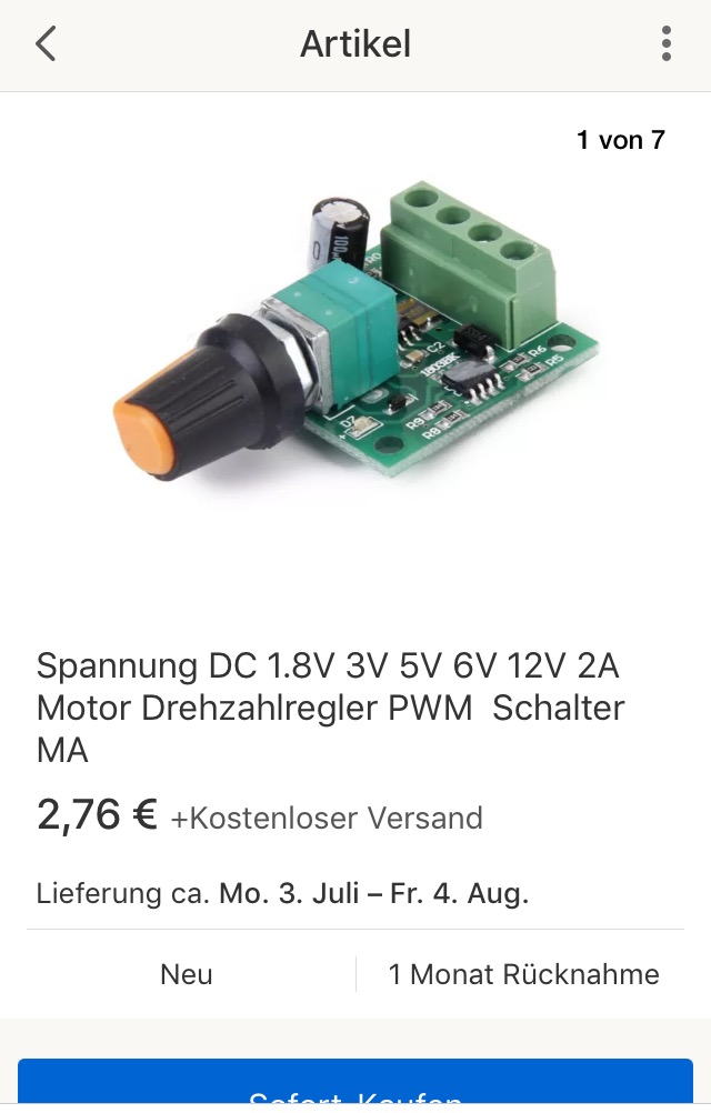

Hier
http://www.ebay.de/itm/LM317-40V-4-5V-To-37V-3V-DC-DC-Spannungsregler-Step-Down-Power-Module-Adjustable-/382018463047?hash=item58f2132547:g:QwcAAOSwMtxXrWG8
Mehr braucht's nich, nur geht da noch die Dropspannung ab. Heißt bei 12V
Eingang geht nur 12V - Dropspannung(2-3V). Du bräuchtest also ca 15V an
Versorgungsspannung....

Hi, danke sehr für den Tipp, aber hier habe ich dann das Problem, dass
ich doch keinen Drehknopf dran bekomme, oder?
Du kannst den Trimmer gegen ein Porti problemlos tauschen und diesen
über ein Kabel an das Modul anlöten.

von Lurchi (Gast)
Es gibt lineare Spannungsregler mit weniger drop out, also weniger
Verlust an Spannung, wenn man eine hohe Spannung haben will. Ein
Beispiel wären etwa LT1085 (allerdings eher für höhere Ström).
Die Verlustleistung ist allerdings bei linearen Reglern wie dem LM317
praktisch gleich, nämlich Strom mal Spannungsabfall am Regler.
Deutlich weniger Verlustleistung wäre mit einem Schaltwandler, der aber
aufwändiger ist.
Bei einem Lüfter mit Brushless Motor ist eine Regelung per PWM
problematisch, das geht oft nicht, oder nur schlecht. Möglich wäre PWM
und dann eine LC Filterung mit Freilaufdiode - also eine Art
Schaltwandler, nur ohne Regelung der Spannung, sondern nur über das PWM
Verhältnis gesteuert.

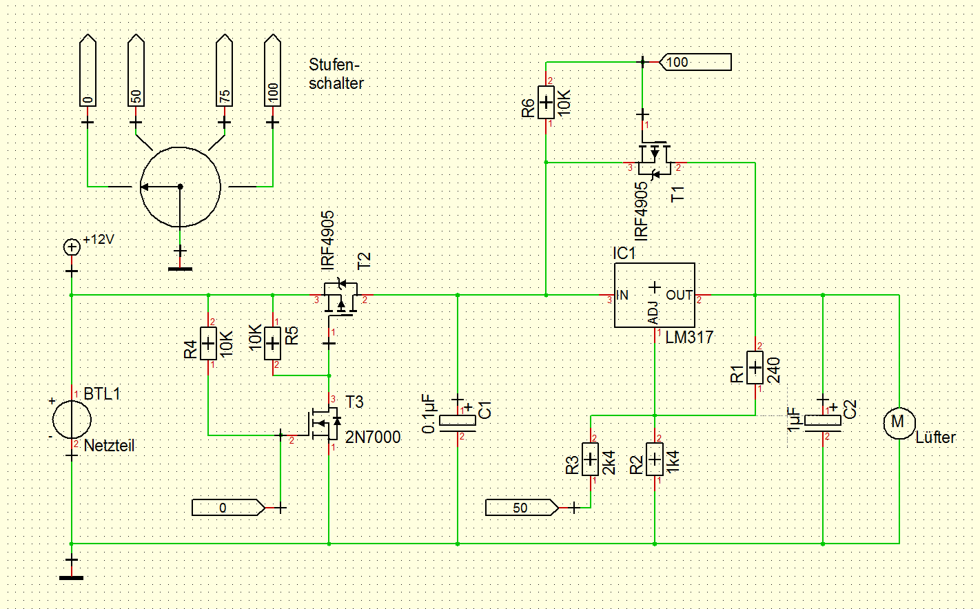

von Alexander S. (alex998)
Mike W. schrieb:
> Was möchte ich machen: Einen Lötlüfter bauen
Muss es denn unbedingt stufenlos sein? Ich denke mit 4 Stufen (Aus - 50
- 75 - 100% bzw. 0 - 6 - 9 - 12V) erschlägt man das Problem schon ganz
gut.
Hab dir mal als Bild angehängt wie ich es machen würde.
R1, R2, R3 ist der Spannungsteiler vom LM317; R4, R5, R6 die Pullups für
die Fets.
T1, T2 sind PMOS; T1 überbrückt bei "100%" den Spannungsregler, T2
schaltet komplett ab im Fall "0%".
Bei Anforderung "50%" wird der Spannungsteiler des LM verändert (R3).
Kann man natürlich auch noch mit mehr Zwischenstufen aufbauen falls
benötigt.
von hinz (Gast)
> gut.
Dann reicht ein Päckchen 1N400x und ein Drehschalter.
Oder so. Wobei der Motorstrom dann über den Schalter laufen müsste, was
ich prinzipiell vermeiden würde.
Ich würde eher noch einen Schritt weitergehen und einen kleinen
Controller verbauen der die Fets steuert und -so ganz nebenbei- das
Tachosignal auswertet. Einen verstopften Filter zu erkennnen dürfte ganz
nützlich sein.
von Mike W. (mike93)
danke für die beiden Schaltpläne. Das ist wirklich nett von euch...
@Alex: Natürlich muss es nicht stufenlos sein...dein Lösung ist
vollkommen ausreichend. Deine Variante sieht interessant aus, auch da
ich alle Bauteile hier habe. Ich hatte eingangs geschrieben, dass ich
zwei dieser Lüfter Parallel schalten möchte, das müsste doch bei deinem
Schaltplan ohne Probleme auch gehen, oder?
Die Idee mit Filterzustandserkennung ist auch gut, aber wie soll das bei
einem Aktivkohlefilter funktionieren?
Grüße
Mike
