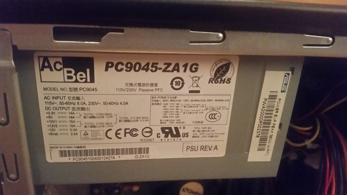

alles fing an, bereits im Januar 2017, dass man den PC vom Hibernate
Modus (Win 10) nicht mehr reaktivieren konnte, damals hatte ich schon
einen Verdacht, konnte aber noch normal arbeiten.
Momentan ist es so, dass sich der PC nach 30 Sek. oder auch mal nach ein
paar Minuten einfach abschaltet.
Nächste Vermutung: Sommer  Hitze  Staub, PC fährt sich ab einer
bestimmten CPU Temp. autom. herunter (BIOS Funktion, als
Vorsichtsmassnahme). Temperatur kontrolliert, Staub gesagt, nochmals
kontrolliert, Normalbetrieb 35-40°.. alles normal soweit. Danach, wieder
gleicher Effekt.
PC ist ca. 7 Jahre alt, aber SSD und 4 GB RAM nachgerüstet, Phenom /AM3
Platform. Nun, writer eingegrenzt, Elkos kontrolliert, sieht normal aus.
Kann nur mehr das ebenfalls, 7 Jahre alte "No Name" BelAl Netzteil sein,
hab heute mal ein neues, Markennetzteil v. Corsair 550W / 80 Plus Zert.
bestellt, war grad Aktion.
Gerne würde ich das alte NT aufschrauben, da ich neugierig bin,  aber
ist angeblich wg. Entladung nicht ganz ungefährlich oder? Berichte wie
es mit dem neuen NT ist..

von klausi (Gast)
Ok, interessant. Ja klar, kann viele Möglichkeiten geben. Am blödesten
sind Fehler ohne jeglichen Hinweis zu entdecken.. ein Bluescreen oder
Bios Gepiepse würde mir da schon ordentlich helfen.
Einschalten lässt sichs schon, aber auch nicht immer. Wenn
eingeschaltet, kann es von 10, 30 sec. bis einigen Std. später dauern,
und der Rechner schaltet sich ab.
Werd heute das alte noname Netzteil austauschen, gg. ein neues Corsair
80 Plus zertifiziertes, und berichten..
Siehe Bild: noname NT, ca. 7-8 J. alt

von klausi (Gast)
RolandD schrieb:
> Viel Glück!
> Roland
Hi Roland.
Danke! Ja hoffe auch, dass es nur das NT ist. Wie gesagt, hab mir
bereits gestern eins bestellt, heute hol ichs ab, baus ein und das war's
dann hoffentlich.
Dann werde ich Spannungen / Abweichungen im Bios etc. checken..
Grüsse
klausi

von klausi (Gast)
So, ein neues NT ist eingebaut. Die Einbauphase hab ich auch gleich
genutzt, um frische Wärmeleitpaste auf die Cpu aufzutragen..
So wie es aussieht, könnte die erste Diagnose die richtige sein, so
läuft die Maschine wieder stabil, aber wird in den nächsten Tagen noch

von Carsten W. (eagle38106)
Kommen wir doch mal wieder zur eigentlichen Frage des Thread-Starters
zurück: Kann man das SNT reparieren, und wenn ja, wie?
Vor dem Reparaturversuch braucht man Schaltpläne. Die Rücken die
Hersteller in den seltensten Fällen raus. Alternativ dazu kann man sich
mit den Datenblättern der verbauten ICs behelfen. Meist wird mit kleinen
Änderungen nur die Beispielapplikation umgesetzt.
Drei Geräte braucht man zwingend für die Reparatur:
1) Einen Trennstelltrafo. Wenn der nicht vorhanden ist, Finger weg vom
Netzteil.
2) Eine Dummy-Load für die einzelnen Spannungen. Da gibt es im Netz von
Intel eine "ATX-Netzteil-Spezifikation" die gut beschreibt, was an Last
mindestens dranhängen muß. Ein SNT im Leerlauf ist u.U. instabil im
Betrieb.
3) Ein Oszilloscope, um sich die Signale anschauen zu können. Nur mit
einem Multimeter kommt man da in der Regel nicht weit.
- Für die Reparatur baut man die Netzteilplatine vollständig aus dem
Metallgehäuse aus, damit nicht plötzlich zusammenrutscht, was nicht
zusammengehört.
- Auch mit Trennstelltrafo sollte man die Messungen an der Primärseite
vor dem Einschalten fest einrichten/anlöten, damit man genug
Sicherheitsabstand hält und gar nicht in die Versuchung kommt, ein unter
hoher Spannung stehendes Teil zu berühren.
Aus Erfahrung würde ich darauf tippen, daß die Elkos nicht mehr die
nominale Kapazität haben dürften. Die werden auch schlapp, ohne das
gleich der Deckel aufgeht. Das wird man dann an zu großem Ripple auf den
Scope sehen. Alternativ kann man auch alle Elkos mit einem ESR Meßgerät
durchchecken und ggf. tauschen.
Startprobleme könnten auch ein Hinweis sein, daß die Startschaltung, die
nach dem Einschalten die Versorgung für das IC aus der Netzspannung
herunterteilt, defekt ist. Dicke Kohleschicht Wiederstände habe da gerne
mal sporadische Unterbrechungen.
Aber ich würde bei einem sieben Jahren alten SNT einfach davon ausgehen,
das es EOL (End of Life) ist. Die thermisch beanspruchten Teile dürften
am Ende ihrer Lebensdauer angekommen sein. Der zeitliche und finanzielle
Aufwand dürfte die Kosten eines neuen SNT schnell übersteigen.
Zur Erweiterung des Erfahrungshorizonts sicherlich eine interessante
aber nicht ungefährliche Aufgabe!
von ●DesIntegrator ●. (Firma: FULL PALATINSK) (desinfector) Benutzerseite
da die meisten Fehler eh nur Elkopest sind, nicht wirklich.
mitunter reicht es, nur einen kleinen Elko zu tauschen.
so 1µF bis 2,2µF, relativ hochvoltig im Primärkreis.
damit schwingt es dann wieder an, wenns da Probleme gibt.
Und wenn die dicken Sekundär-Knaller durch sind?
-Naja in den meisten Fällen sieht man das auch.
Ersatzlast:
Beitrag "Test-Lampe für PC-Netzteile"

von klausi (Gast)
Ganz genau, das war auch mein Gedanke. Deswegen habe ich das NT spontan
bestellt, da ich in jedem Fall ein neues brauchte - auch wenn ich mir
einen neuen PC zusammenstelle.

von klausi (Gast)
So, das neue NT läuft gut.
Jedoch nun einige Freezes, auch sogar im BIOS, zuletzt hatte ich auch
einen Bluescreen in Win10.
So konnte das nicht weitergehen, Jumper CLRTC benutzt, CMOS Reset
durchgeführt. BIOS Einstellungen wieder neu gesetzt.
Dann: lief einige Zeit gut, jedoch wieder ein Bluescreen. Langsam ist
das System instabil, was vorher über 5 Jahre super stabil lief. jedoch
kam ein grosses Win10 ("Creator") Update gestern, Version 1703.
Mal sehen, wie es jetzt tut. Evtl.  werde ich mal einen memtest86+
durchführen. Aber jetzt zuerst mal Urlaub, evtl. tut das meinem 2. PC
auch gut (mom. schon 4 Geräte u.a. Notebooks mit Win10 zuhause.. inkl.
NAS mit Backups etc. so habe ich wenigstens eine Ausweichmöglichkeit ;-)

von MM (Gast)
Du kannst davon ausgehen, daß auf dem Mainboard etwas Arbeit auf dich
wartet.
Alle RAM-Steckplätze damit belegt? Wechsle die Elkos für die
RAM-Betriebsspannung. (stabiles laufen des Rechners bei Belegung nur der
Hälfte der RAM-Steckplätze würde das Fehlerbild untermauern)
Außerdem würde ich den Wechsel des Eingangs-Elkos des
CPU-Spannungsversorgung nahelegen (in Nähe des 4-/8-poligen 12V
Steckers). Dieser litt am erhöhten Spannungsripple durch das
angefressene alte Netzteil. (stabiles laufen des Rechners nach
Abschaltung aller CPU-Energiesparmöglichkeiten (C&Q u.a.a.) im Bios
deutet auf diesen Fehler hin)
Wenn du des Lötkolbenschwingens unerfahren bist, kannst du zumindest dem
Fehler näher kommen. Dann Lasso nehmen und einen Zeitgenossen mit
Löterfahrung im Ort fangen gehen...  :)
von klausi (Gast)
@MM
sehr gute Theorie, danke, werde das mal prüfen.
Ja, mit Lötkolbenschwingen hab etwas weniger Erfahrung ;-)
Aktuell läuft das Teil MoBo stabil.. aber es deckt sich mit deiner
Aussage:
MM schrieb:
> (stabiles laufen des Rechners nach Abschaltung aller
> CPU-Energiesparmöglichkeiten (C&Q u.a.a.) im Bios deutet auf diesen
> Fehler hin)
Mit dem haben die Probleme begonnen, PC ist zB nicht mehr aus dem
Energiesparmodus aufgewacht (mit dem alten NT, neu geht es jetzt ohne
Probleme).
Bin ein Fan bei diesem (Silent) PC von Cool&Quiet, da ich ihn auf
"ruhig" getrimmt habe, d.h. leise Lüfter, wenig Energie (keine extra
GraKa), da der Einsatzzweck mit diesem PC eher Web, Office, Arbeiten ist
(kein Gaming, Mining, oder andere intensive Sachen).
d.h. Asus AM3 Board, 4GB DDR RAM, 128 GB SSD/HDD (Systempartition), 500
GB HDD, onboard Grafikkarte..
