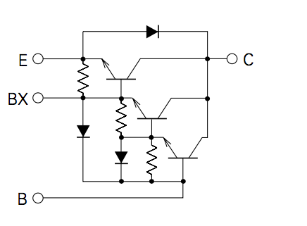

Moin,
ich möchte einen NPN Transistor, als Schalter verwenden und bin
verwundert, dass der einen zweiten Basis Anschluss(BX) besitzt.
Vielleicht kann einer erklären warum er diesen besitzt?
Ich möchte mit dem NPN eine Spule schalten.
(Ja, der Transistor ist viel zu groß für meine Anwendungen, aber zum
Rumspielen ganz okay.)
Sehe ich das richtig, das ich den Transistor mit 3µs schalten kann?!
"Ts" erschließt sich mir nicht ganz.
Wenn ich ihn als Emitterfolger schalte, muss meine Basis 3.5V über der
Spannung am Kollektor halten, um ihn voll auszusteuern?!

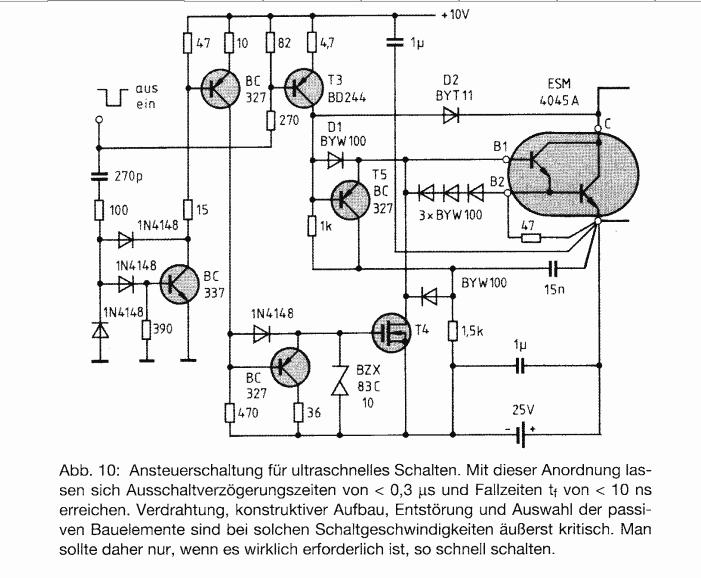

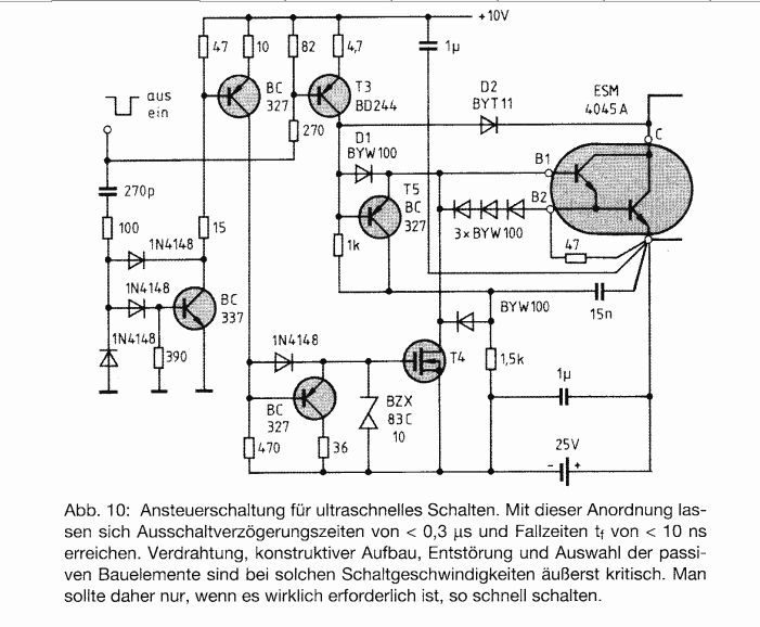

von ###### (Gast)
Patrick S. schrieb:
>> Nein, die Basis-Emitterspannung heisst so, weil sie zwischen Basis und
>> Emitter anliegt. Folglich muss deine Basis 3,5V über dem
>> Emitterpotential liegen. Ts könnte auch bedeuten, das du 15µs brauchst
>> um den mit gesättigter Basis leitenden Transistor zu sperren.
> Genau, meinte auch Emitter...
> Also müsste ich BX gegen GND schalten, um ihn in 3µs auch
> auszuschalten(tf)?!
Keine Ahnung ob es heutzutage evtl. gar integrierte Darlington-Treiber
gibt?
Also speziell fuer diese Leistungsstarken Teile.
 Vor 30 Jahren  haette man das wie im Anhang gestalten koennen. Hier
wird als Beispiel zusaetzlich eine negative Spannung angelegt um
schnellstmoeglich abzuschalten.
von Ralf L. (ladesystemtech)
Der BX Anschluss kann dazu dienen, um einen Spannungsabfall von 1,4 Volt
im durchgeschalteten Zustand zwischen C und E zu vermeiden.

von der schreckliche Sven (Gast)
Also gut, ein bißchen was zur Speicherzeit (Ts) beim bipolaren
Transistor: Wenn sich der Transistor im sogenannten Zustand der
Sättigung befindet, und zwecks abschalten der Basisstrom abgeschaltet
wird, so fließt der Kollektorstrom erst mal weiter, als wäre nichts
geschehen. Das dauert, je nach Typ, 1-3 Mikrosekunden. Die Abfallzeit
(Tf), in der der Transistor tatsächlich abschaltet, ist dagegen nur etwa
1/10 so lang. Ein Problem entsteht jetzt beim Schalten von
Induktivitäten: Durch die Induktivität will der Strom weiter ansteigen,
der Transistor in seinem "Speichermodus" verhindert das aber. Die
Kollektorspannung steigt also an, und das bei vollem Strom! Dieser
Zustand extremer Verlustleistung dauert zwar nur 3 µS, aber
multipliziert mit der Schaltfrequenz, kommt einiges zustande. IGBT`s und
MOSFET`s kennen keine Speicherzeit, und seit es diese Teile gibt, werden
bipolare Transistoren für hohe Leistungen eigentlich nicht mehr
verwendet.
Und jetzt noch was zum zusätzlichen Basisanschluss bei Deinem Teil:
Bei einer Darlingtonschaltung befindet sich nur der erste Transistor in
der Sättigung. Wenn Du dem untersten Transistor beim Abschalten
zusätzlich den Basisstrom wegnimmst, wird dieser in ca. 0,2 µS
Abschalten. Allerdings wird seine Stromverstärkung nicht gerade hoch
sein, so dass diese Funktion nicht für Mau zu haben ist.
