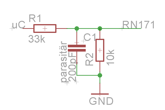

Guten Tag zusammen. Ich musste schmerzhaft erkennen das mein RN171 keine 5v pegel des uC aushält. Nun brauche ich einen Level shifter für die UART schnittstelle. Nun ich dachte zuerst eine selbst zu bauen, doch habe ich mal mit den Parasitären Kapazitäten berechnet was die Grenzfrequenz wäre und die wäre so maximal bei60khz. Da ich mit einer Baudrate von 115k arbeite wäre dies nicht brauchbar. Also habe ich nach einem IC dafür gesucht und wurde mit dem SN74LV1T125 meiner Meinung nach fündig. Ist dies der richtige IC für den Job?

Dominic K. schrieb: > doch habe ich mal mit den Parasitären Kapazitäten berechnet was die > Grenzfrequenz wäre und die wäre so maximal bei60khz. Welche Werte hast du da angesetzt? Ich schaffe mit einem einfachen Spannungsteiler locker das zehnfache...

Bei 200pF Parasitärer Kapazität(von den Planes) wären es schon eine Grenz frequenz von 24khz
Dominic K. schrieb: > Bei 200pF Parasitärer Kapazität(von den Planes) Wie kommst Du auf diese Kapazität? Das ist ziemlich viel.
Dominic K. schrieb: > Bei 200pF Parasitärer Kapazität(von den Planes) wären es schon eine > Grenz frequenz von 24khz Aber ein normaler Pin hat eine Kapzität von so 2-5pF. Du liegtst hier mehrere Größenordnungen daneben!
Und woher kommt R1 mit 33K? Bei so hohen Serien-R macht natürlich jede kleine Kapazität gleich richtig was aus.
Für deine Werte komme ich auf rund 100kHz. Wie schon gesagt, die 200pF sind deutlich zu hoch und auch die Rs kann man um den Faktor 10 kleiner machen. Dann sind wir locker bei einigen MHz Grenzfrequenz - weit weg von 24kHz :-)
