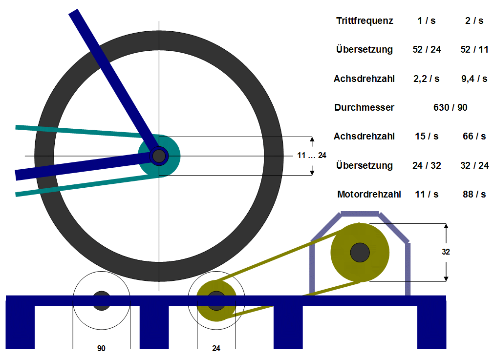

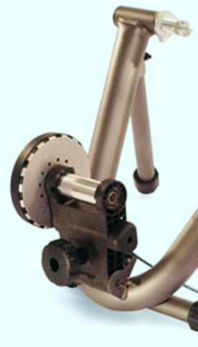

von J. S. (engineer) Benutzerseite
Habe hier mal was gefunden:
Ich hatte das hier einst angedacht, um eine ungefähre Angabe zu haben.
Ist ein Fahrradtrainer mit Luftwirbelbremse, an die eine elektrische
Bremse angeschlossen war. Damit konnte man die Last regeln und indirekt
auf die Gesamtlast schließen.
Zum Einstellen kann man Ausrollversuche machen und die Gleichung
aufstellen, für den Luftwiderstand und den Rollwiderstand und durch
Änderungen der Übersetzungen plausibilieren. Die Verluste der Ketten
sind dabei ungefähr linear zur Drehzahl, weil sie zunächst quadratisch
sind und invers linear zur Spannung = Drehmoment.
Ausserdem gibt es Drehmomentmesser fürs Fahrrad, die in der Kurbel
stecken, einseitig und zweiseitig. Damit könnte man das Gesamtsystem
kalibrieren.
Ein Problem ist der Rollwiderstand der Reifen, der ist bei geringen
Drehzahlen relativ etwas höher, als bei höheren, wegen der endlichen
Dekompressionsgeschwindigkeit des Gummis. D.h. die Verlsute wachsen
nicht ganz linear. Probleme machen da auch Noppenreifen. Die zittern und
rutsch und haben Schlupf und ein nichtlineares Verhalten. Dazu gibt es
Schwingungseffekte und Resonanzen.
Den Wirkungsgrad des Motors habe Ich angenähert, indem ich zwei
verwendet habe und den einen mit dem anderen angetrieben habe. Kurve
aufnehmen für allemöglichen Drehzahlen. Dann einfach der Wg über den
Strom bestimmen und die Wurzel ziehen.
Leistungen fürs Fahrrad wären bis zu 200 U/min im Leerlauf, real bis 120
bei Vollast (2/s), Sprinterleistungen gehen in Richtung 2000 Watt.
Bei Fahrradleistungen ist zu berücksichtigen, dass bei hohen
Trittfrequenzen und geringen Lasten, das Meiste in die
Beinbeschleunigung geht, die nur zu 40% in Drehleistung umgesetzt werden
kann.D.h. die biomechanischen Verluste steigen mit der Drehzahl mehr,
als linear an. Für 80 UPM kann man 30 Watt Verluste annehmen, bei 120
UPM sind es schon an die 90 Watt.
