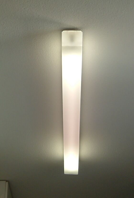

von Gustav K. (hauwech)

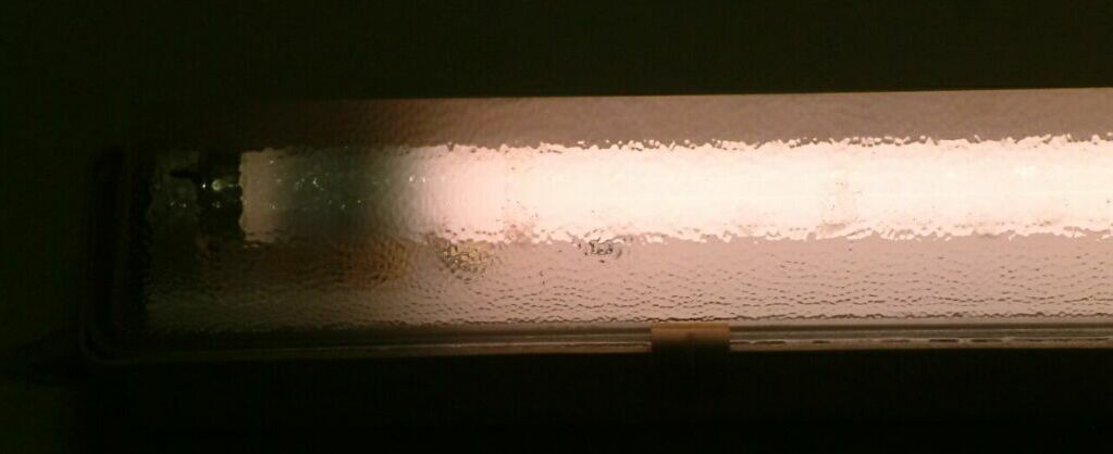

unsere ca. 10 Jahre alte OSRAM Leuchtstoffröhre in der Küche begann
während des Brennens zu flackern. Also im Netz ein 25er Pack "OSRAM
LUMILUX T8 58W 840 Cool White" bestellt, die dann auch heil angekommen
sind.
Die erste neue Lampe startete einwandfrei und leuchtete wie gewohnt, am
nächsten Tag dauerte das Starten schon einige Zeit, noch am gleichen Tag
war die Lampe defekt (startet nicht mehr).
Die nächste Lampe erhielt nun zusätzlich einen neuen Starter, aber auch
diese Lampe war nach einigen Tagen defekt. Eine weitere Lampe (die 3.)
ereilte das gleiche Schicksal.
Es beginnt damit, dass die Lampe immer mehr Versuche zum Starten
benötigt. Nach dem Starten ist die Lampe dann in der Mitte nicht richtig
hell, es dauert einige Minuten, bis die Lampe durchgehend hell ist. Und
es endet damit, dass die Lampe nach etlichen Startversuchen (ca. 1 min.)
nur an den Enden hell (weiß) leuchtet, bei 80% der Röhre (Mitte) sieht
man nur ein schwaches rosa. Nach einigen Minuten leuchtet die ganze
Lampe dann durchgehend hell. Dann dauert es noch 1-2 Tage und die Lampe
ist hinüber.
Die Betriebsdauer hat sich also von 10 Jahren auf paar Tage reduziert.
Nebenbei: Wir haben großzügig paar Lampen im Bekanntenkreis
weitergegeben, denn 25 x 10 Jahre wären 250 Jahre, so lange werden wir
wohl nicht durchhalten. Auch diese Lampen sind bereits alle tot.
Verfügt jemand über ähnliche Erfahrungen ?

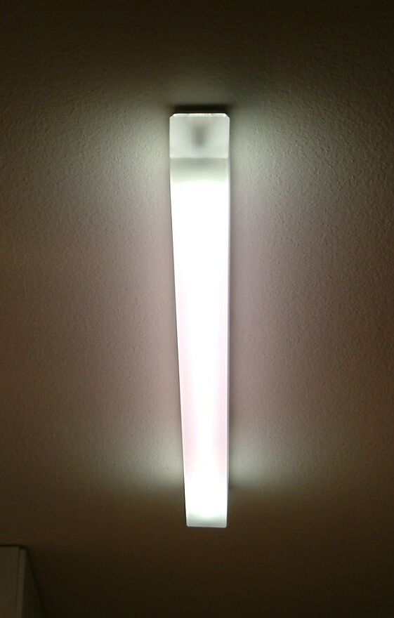

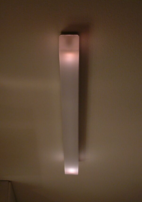

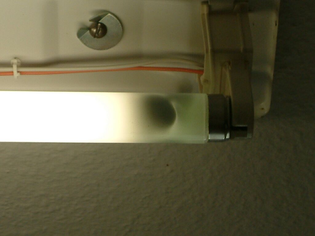

Die Lampe in den Bildern ist bereits am Ende.
Bild 1: Lampe beim längeren "Vorglühen"
Bild 2: Nach dem Starten, mitte ist rosa (leider sehr schlecht zu sehen,
auch an der Decke kaum zu erkennen. Real ist der Unterschied dramatisch.
Viele Grüße
Gustav

Das die Leuchtstoffröhre in der Mitte zuerst Rosa leuchtet, und dann
heller wird, ist bei neuen Röhren beim ersten Start normal. Bei kalter
Röhre, z.B. draußen im Winter fällt es mehr auf.
Ist der Neue Starter vielleicht defekt?
Jeder Start(versuch) kostet Lebensdauer.
Es gibt Elektronische Starter die Starten schneller als normale Starter.

Wahrscheinlich wurden die Röhren lange Zeit stehend gelagert. Dann setzt
sich das Quecksilber an einer Seite ab und die Röhren starten schlecht
oder gar nicht. Lagere die restlichen Röhren waagerecht und lass sie ein
paar Tage liegen, bevor Du sie einsetzt. Du wirst sehen, daß dann Alles
wieder in Butter ist.
(Weil ich die Spezialisten hier mittlerweile kenne: Ja, das ist mein
Ernst und das hätte ich auch an einem Montag geschrieben)
Denkbar wäre auch noch, daß durch das lange Nichtzünden der alten Röhre
ein
lang andauernder zu hoher Stromfluß die Drossel überhitzt hat und nun
ein Windungsschluß vorliegt. BTDT
Dieser wird natürlich auch jeder neuen Röhre in kurzer Zeit den Garaus
machen.
Abel

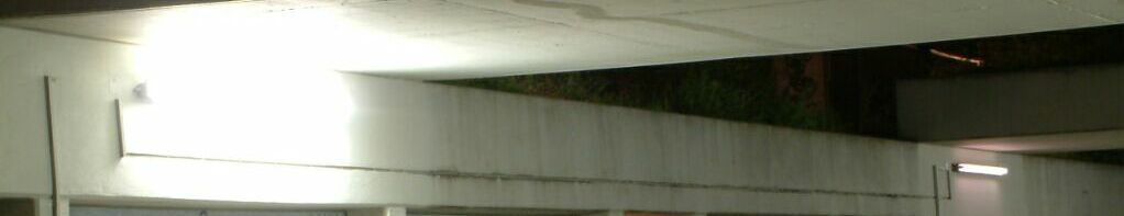

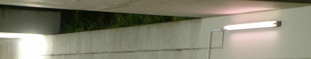

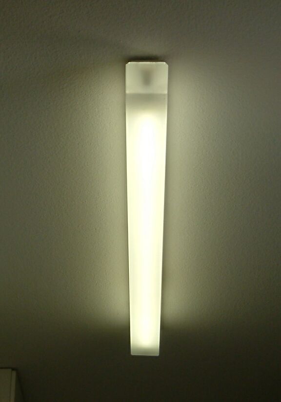

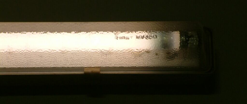

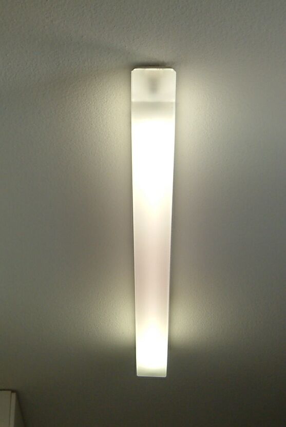

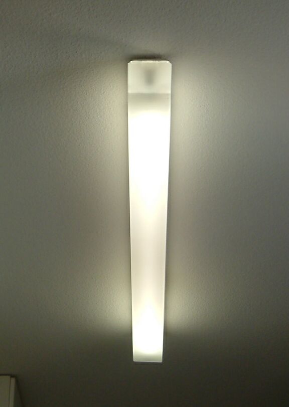

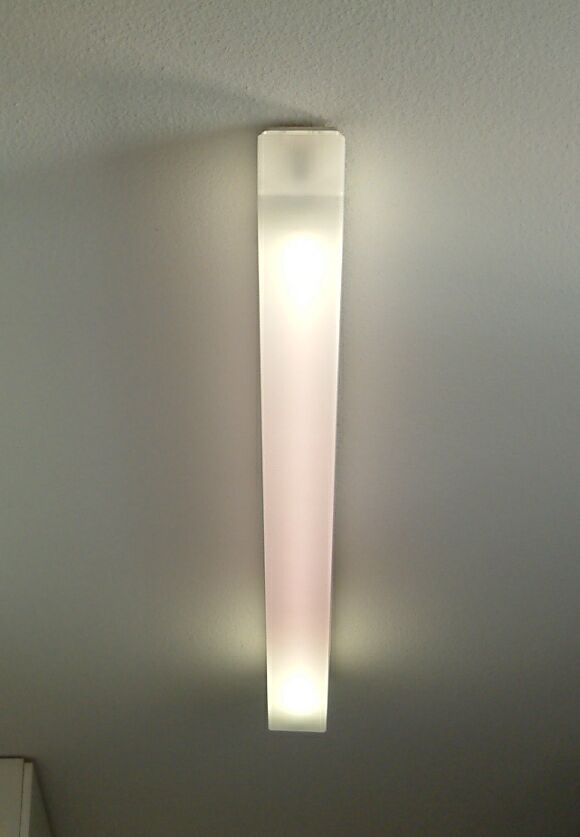

Eben nochmals paar Bilder bei Tageslicht in der Hoffnung aufgenommen,
dass man den Effekt besser sieht. Schon erstaunlich, was das menschliche
Auge sieht und das Kameraauge eben nicht ...
Die 5 Aufnahmen sind nach längerem "Vorglühen" und dann Zündung der
Röhre im Abstand von 2 min. aufgenommen worden. Erst leuchten nur die
Enden hell (weiß), der mittlerer Bereich leuchtet nur schwach rosa. Dann
vergrößert sich der helle Bereich an den Enden und wandert hin zur
Mitte. Nach 10 min. hat  die Röhre die volle und durchgängige Helligkeit
erreicht.

von Abel H. (abel)
> Wie - das Quecksilber schwabbert in den Röhren rum um läuft bei
> stehender Lagerung an ein Ende einer Röhre und bildet dort eine Pfütze ?
"Eine Pfütze bilden" wäre übertrieben. Dafür ist die Menge zu gering.
Daß sich das Quecksilber aber am untersten Punkt sammelt, wenn die Röhre
noch nie in Betrieb war, das ist so.
> Seltsam, denn ich kenne Röhren, die senkrecht montiert sind - und die
> leuchten auch ...
Wenn sie einmal eine Weile in Betrieb war, dann ist das Quecksliber im
Inneren in Dampfform übergegangen und gleichmäßig verteilt. Dann ist es
egal, in welcher Lage die Röhre sich befindet.
Ich bin der Ansicht, daß das Vorschaltgerät defekt ist. Du scheinst aber
lieber auf die Röhren schimpfen zu wollen und sie dutzendweise
hochzujagen.
MIR ist das egal. Es ist nicht mein Geld und es ist nicht meine Frau,
die nölt.
Abel

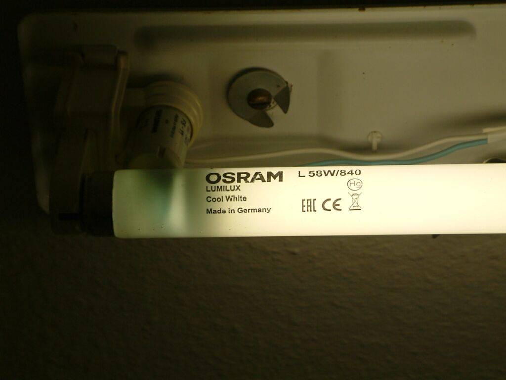

Heute nun eine ca. 8 Jahre alte Philips Leuchtstofflampe in der Garage
ausgebaut und in der Küche wieder eingebaut, das Aha-Erlebnis war von
der besonderen Art: 1 Sec. vorheizen - Pling, die Lampe startet,
leuchtet gleichmäßig über die gesamte Länge und viel heller als die
Osram. Meiner Ansicht nach haben also weder Starter noch Vorschaltgerät
eine Macke.
Die paar Tage alte Röhre aus der Küche leuchtet zwar nach ca. 10 min.
brauchbar, heizt aber ewig vor und die Zündung klappt erst nach ca. 1
min., mit der Tendenz, sich weiter zu verschlechtern. Nach dem Starten
hat die Lampe ca. 30% Helligkeit, die Farbe ist rosa. Zudem sind die
Enden der Röhre mittlerweile schwarz (s. Fotos).
In der Garage dann eine neue (die 4.) Leuchtstofflampe eingebaut und mal
genau beobachtet: Im mittleren Bereich leuchtet die neue Osram Lampe
weiß (nicht rosa), aber etwas dunkler als an den Enden. Im mittleren
dunkleren Bereich flackert die Röhre zudem etwas. Bin mal gespannt, wie
lange diese Röhre halten wird.
Etwas irritieren tut mich der Aufdruck "Made in Germany" auf den Röhren
und der Verpackung. Auf der Verpackung findet sich noch das Datum
02.05.16 - also doch noch aus deutscher Produktion ?

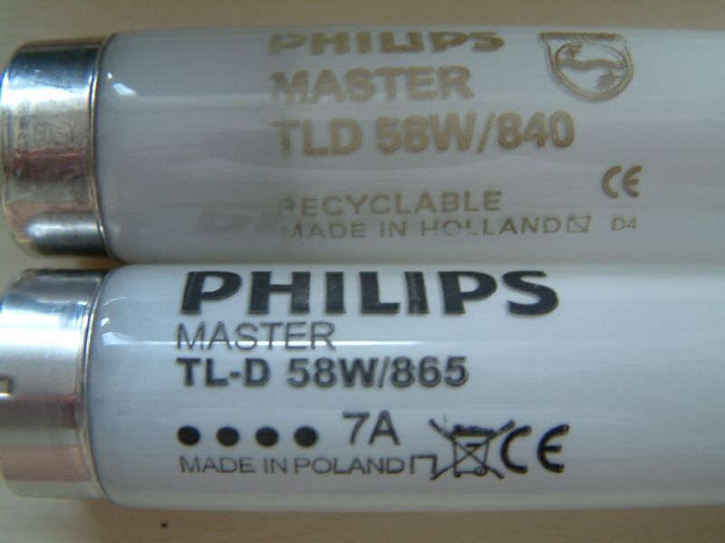

Was ist nun eine "ordentliche" Lampe ?
Wenn ich Philips kaufe, ist da auch Philips drin - oder wo kommt deren
Zeug her ?
Im umliegenden Handel hängen genau die von mir gekauften Osram Lampen,
nur zu einem vielfachen Preis. Außerdem sind hier in den Garagen und
Kellern überall diese 58 Watt Lampen verbaut, von den 25 Stück wäre so
schnell keine schlecht geworden. Der Versand einer einzelnen 120cm
langen Röhre macht dann auch nicht wirklich Sinn, eine stabile 25er
Packung hat eher Chancen, den Versand zu überleben.
Im Garagenhof im Nebenhaus fiel mir zudem eine von 8 Lampen auf, die ein
schwaches rosa Licht hat (Fotos). Die Lampe hat ebenfalls schwarze Enden
und was steht drauf: OSRAM. Hat aber deren Elektriker eingebaut.
Nebenbei: Was macht der Fachhandel falsch, wenn er Osram Lampen im
Sortiment hat ?
Oder der Elektriker, wenn er Lampen von Osram verbaut ?
Mit Sicherheit wird dieser Hersteller von vielen Kunden nachgefragt.
von Harald W. (wilhelms)
G. H. schrieb:
> kleiner Tipp: die Leuchstofflampe und eine LED haben etwas gemeinsam ...
Nicht ganz, typischerweise ist der dynamische innenwiderstand von
Gasentladungsröhren negativ.
von Martin S. (led_martin)
Der Helligkeitsunterschied in den obigen Fotos ist ja heftig! Kann es
vielleicht sein, daß bei den Röhren, die rosa glimmen, zu sehr am
Quecksilber gespart wurde, oder es sich nicht ausreichend aud dem
Amalgam herauslöst. Die Röhren haben, neben dem Quecksilber, eine
Edelgasfüllung, damit sie überhaupt zünden, und ein Stromfluss
zustandekommt, bevor genügend Quecksilber verdampft ist. Diese
(Edel-)Gasentladung glimmt rosa! Die schnelle Schwärzung, an den Enden,
weist auf falsche Temperatur der Elektroden hin. Zu heiß, z.B. durch zu
langes Heizen -> Metall verdampft, zu kalt, z.B. durch zu geringen
Stromfluss, vielleicht wegen zu wenig Quecksilber -> großer
Spannungsabfall an der Kathode -> Metallatome werden mit herausgerissen.
(Letzteren Effekt kennt man ja, wenn man etwas älter ist, von den
'billigen' 12V Leuchten, bei denen die Leuchtstofflampe an einem
einfachen Sperrschwinger hängt, und so quasi mit Gleichstrom betrieben
wird. Die Anode erwärmt sich durch den Elektronenbeschuss, die Kathode,
die eigentlch heiß sein sollte, bleibt aber kalt. Bei Betrieb mit
Wechselstrom sorgt das zyklischen umpolen dafür, daß die Kathode von der
Wärme profitiert, die an der Anode frei wird.)
Früher wurde beim Quecksilber übrigens nach dem Motto verfahren: Viel
hilft viel, in mancher 'alten' Röhre kann man durchaus
Quecksilberkügelchen sehen, da war es immer genug. Das zu 'Früher war
alles besser'.
Mit freundlichem Gruß - Martin
von Wolle R. (Gast)
Zitat Lampendatenbblätter:
Meine Leuchtmittel (T12)
>Bestell-Produktname TL-M RS 65W
>Quecksilbergehalt (Nom) 8.0 mg
Die neuen Lampen des TE
>Lichtfarbe (Bezeichnung) LUMILUX Cool White
>Quecksilbergehalt der Lampe 2,5 mg
Hmm...
(Die Aussage bezog sich auf Martin)
> Amalgam herauslöst.
Könnte was dran sein.
Gruß, Wolle

Die alte Philips-Lampe aus der Garage funktioniert immer noch perfekt in
der Küche: 1 sec. heizen - bling - und die Lampe leuchtet. Und zwar vom
ersten Moment an in voller Helligkeit und in voller Länge. Sicher, dass
das Quecksilber in der Röhre so schnell verdampft ?
Ich habe da so meine Zweifel ...

na dann: jede defekte mit ungefährer Einsatzdauer und Symptom
beschriften und ganzen Karton zurück zum Händler.
Bei Osram reklamieren wird wohl nichts bringen, entlarven sie doch
womöglich die ganze Charge als umgelabelte Chinaware und ziehen sie
ersatzlos ein.
Tja die Kamera macht ja nur eine Momentaufnahme,
hier hilft es ein vielfaches der Netzfrequenz als Belichtungsdauer zu
wählen.
deine Augen machen einen Film.
Es hilft einen Film mit mindestens 120 fps zu machen - um
Netzfrequenzflackern abzubilden.
> Röhre im Abstand von 2 min. aufgenommen worden. ....
> Nach 10 min. hat  die Röhre die volle und durchgängige Helligkeit erreicht.
Lichtausbeute nach Datenblatt hasst du bei Gasentladungslampen immer
erst ab 10 min.

Da muss ich widersprechen: Die min. 11 Jahre alte Philips-Lampe, die ich
aus der Garage aus- und in der Küche eingebaut habe, leuchtet sofort mit
100% Helligkeit und über die ganze Länge. Genauso war das auch bei der
ca. 10 Jahre alte Lampe von Osram. Ich erkenne bzw. bemerke in der Küche
eine andere Lampe (z.B. die neu gekauften Lampen von Osram) sofort an
der geringeren Helligkeit nach dem Starten, wohl aus Gewohnheit.
Martin S. schrieb:
> Das Auge passt seine Empfindlichkeit in einem sehr
> weiten Berich der Helligkeit an, und reagiert logarithmisch. Da
> erscheinen einem 50% als 'sofort hell' ...
Also hier muss ich gleich nochmal widersprechen, 50% weniger Helligkeit
ist schon eine Hausnummer, das würde selbst einem Blinden sofort
auffallen.
Habe im Keller ein kleines Solarpanel (leider nur polykristallin)
liegen, hier werde ich mal eine Messung mit der alten Röhre aus der
Garage machen.
Mir scheint, dass die Röhren von "damals" (älter als 10 Jahre) anders
aufgebaut waren als heutige Röhren. Im Keller sind 36 Watt Röhren
verbaut, die sind ebenfalls über 10 Jahre alt, die starten sofort an
einem KVG und leuchten sofort mit 100% über die ganze Länge. Dass eine
"alte" Röhre nach dem Starten in der Mitte etwas dunkler leuchtet, kenne
ich nur bei Röhren im Außenbereich bei Minustemperaturen. Den gleichen
Effekt zeigen die neu gekauften Osram Röhren schon bei Raumtemperatur
(22°C).
von Patrick J. (ho-bit-hun-ter)
Hi
Eine nagelneue Leuchtstoffröhre zeigt beim ersten Start einen dunkleren
Bereich in der Röhrenmitte.
Dieses sollte aber, nach dem Einbrennen, bei Weitem nicht mehr so stark
bei folgenden Starts sein.
Wenn Du die Messungen machst - Abstand/Winkel zur Röhre sollten ungefähr
gleich sein und die Temperatur schadet auch nicht, wenn sich Diese nicht
um zig Grad ändert.
Vll. in der Keller-Lampe die verschiedenen Röhren 'durchtesten', wenn
möglich, so hast Du die Rahmenbedingungen einfach durch 'so lassen'
schon eingehalten.
Mittlerweile konnte ich den 25er Pack von Osram zurückgeben und habe nun
einen 25er Pack von Philips. Statt "Made in Holland" nun "Made in
"Poland" und ohne Philips Logo (Bild). Mal sehen, ob die nun länger wie
eine Woche funktionieren.
Stimmt, ist auch bei der eben neu eingebauten Philips Röhre so und nicht
zu übersehen. Es braucht ungefähr 3 Minuten, dann leuchtet die Röhre
über die ganze Länge gleichmäßig hell. Ich meine aber, dass das bei
Röhren, die im letzten Jahrtausend produziert wurden, nicht so war.
@Gustav K. (hauwech):
Entschuldige die lange Verzögerung. Meine Versuche dieser Art sind schon
ein paar Jahre her, habe es leider auch nicht vernünftig dokumentiert,
ich kann mich aber gut daran erinnern, daß die, von mir getesteten,
Röhren deutlich schlechter waren, Start so mit 55% bis 70%. Marken der
Röhren bin ich mir nicht mehr sicher, aber sie waren auf jeden Fall aus
der 'Vor-Amalgam-Ära'. Die Überhöhung nach dem Start gab es bei mir
auch. Der dunklere Bereich in der Röhrenmitte, direkt nach dem
Einschalten, ist seit der Verwendung von Amalgam quasi normal. Ein
Fehler ist das erst, wenn es sich nicht nach kurzer Zeit gibt.
Dauerzustand sollte es aber nicht sein. Ob 3 Minuten eine kurze Zeit
sind, hängt wohl vom persönlchen Empfinden ab. Vielleicht sollte ich mal
meine (moderne -> Amalgam-Füllung) Energiesprlampe /
Kompaktleuchtstofflampe hier testen. Die beginnt auch, nach meinem
Empfinden, recht dunkel. Da leuchtet es erstmal auch nur im Bereich der
Elektroden, und im untersten Bereich (Sammelt sich dort veilleicht das
schwere Amalgam?, Lampe hängt senkrecht, Elektroden oben). Mit der Zeit
leuchtet sie auf der ganzen Länge, nach Augenschein, gleichmäßig, und
liefert auch das Licht, das ich erwarte.
Zu dem: "Das sieht doch ein Blinder", im direkten Vergleich sind 50%
Helligkeit natürlich sehr auffällig, siehe deine Fotos aus dem Post vom
18.06.2017 02:47. Fehlt aber der direkte Vergleich, ist es erstaunlich,
wieviel Abweichung eben nicht auffällt, da sollte Jeder selbst mal
experimentieren. Wie hell ist eine Bahnhofshalle im 'Neonlicht', wenn
man sie nachts, von Draußen kommend betritt. Kommt man an einem sonnigen
Tag dort rein, sieht man erstmal kaum etwas, obwohl die physikalische
Helligkeit die gleiche ist. Und psychologische Effekte spielen auch noch
mit rein. Eine Röhre die ungleichmässig leuchtet muß ja viel dunkler
sein, da offensichtlich defekt.
Mit freundlichen Grüßen - Martin
@Martin Schlüter:
Entschuldige ebenfalls die lange Verzögerung.
Die neue Röhre von Philips leuchtet nun seit ca. 2 Wochen in der Küche
und arbeitet unauffällig. Kein rosa Leuchten, keine schwarzen Enden. In
der Zeit sind von Osram 3 Röhren gestorben. Zusammen mit den "Gurken" im
benachbarten Garagenhof, muss man davon ausgehen, dass eine Charge
Neumüll produziert und auch verkauft wurde. Dem Händler, dem ich die 25
Osram Röhren zurück gesandt habe, sind nach eigener Aussage solche
Probleme nicht bekannt. Würde er wohl auch kaum zugeben.
Habe nochmals die uralte Röhre aus der Garage in der Küche verbaut, die
leuchtet wirklich sofort über die ganze Länge. Bei den neuen Orsam und
Philips Röhren leuchten erst nur die Enden der Röhre wirklich hell, 2/3
der Röhre im mittleren Bereich leuchtet erst mal nur mit ca. 50%
Helligkeit. Nach ca. 3 Minuten passt es dann. Muss man in der Neuzeit
wohl mit leben.
