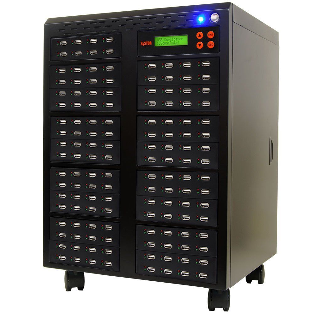

Alexander J. schrieb: > In welcher Anwendung braucht man 4x den vollen Durchsatzt gleichzeitig? Ach da gibts viele Anwendungen... Oben im Bild sollte sie sogar 135x vollen Durchsatz liefern ;-)
