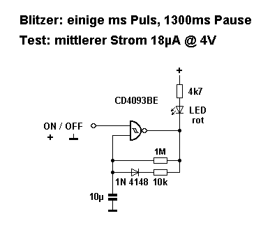

Na da werfe ich doch mal meine Schaltung in die Runde. Gemessen: 18µA bei 4V. Läuft auch bei 3V. Mit einer Lithium Knopfzelle CR2032 sollten 2 Jahre drin sein. Rechnerisch gibt es bei 4V und 230mAh knapp 1,5 Jahre. Bei den 3V der CR2032 könnten es 2 Jahre werden. Oder Schaltung umdimensionieren auf längere Pause.
Bernd K. schrieb: > Na da werfe ich doch mal meine Schaltung in die Runde. Genau diese Schaltung mit dem 4093 hatte ich auch mal in den 90er Jahren an einer 4,5 Volt Flachbatterie betrieben. Hielt auch zwei Jahre lang, allerdings mit einem kleineren LED Vorwiderstand, weil es noch keine superhellen LED's gab.
Hm, das kommt mir aber viel vor.
Die meiste Zeit fließt doch nur Strom durch den 1M Ohm Widerstand, also
4µA. Und der Chip selbst nimmt laut Datenblatt maixmal 1µA aus.
Wo fließen die restlichen 13µA hin?

Auch wenn die LED nur 1 ms "blitzt", nimmt man das wahr, wenn genug Licht (gegenüber dem Umgebungslicht) abgestrahlt wird. Das dürfte beim "Blitzer" von Bernd K. mit 0,3 mA LED- Strom nur im dunklen Keller funtionieren. Nehmen wir lieber eine halbwegs effiziente LED (NICHT den Müll für 0,3 Cent in der Bucht) mit 10 mA LED-Strom, die alle 5 s für nur 10 ms gut sichtbar blitzt. (Sollte auch im Augenwinkel auffallen) LED-Strom = 0,010 A * 0,01 s/5 s = 20 µA Mittelwert. Blinkschaltung mit CD4093: 4µA @ 25° C (33 µA @ -40...85°C) 53 µA 24 h 365 = 464 mAh @ -40...85°C 24 µA 24 h 365 = 210 mAh @ 25° C Das sollte eine CR 3032 mit 500 mAh über 1...>2 Jahre je nach Temperatur schaffen.
