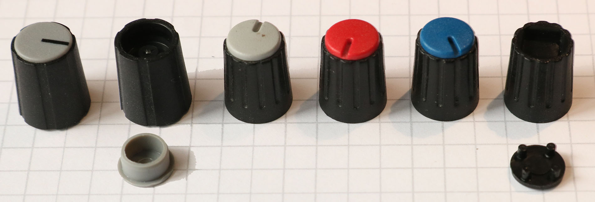

Ich suche Drehknöpfe mit max. 11 mm Außendurchmesser und 6 mm Achse.
D-Achse, gezahnt oder rund ist im Moment nicht so wichtig. Einzig der
ALPS DK10-150 A.6/4,5 kommt bisher in Frage.
Ich habe diese beiden Muster, sie erfüllen meine Bedingungen, ich weiß
aber nicht, woher sie kommen. Sie sind für D-Achse und haben
aufsteckbare, farbige Kappen. Sie würde ich lieber verwenden.
Sie kommen nicht von Mentor, OKW, CLIFF, ALPS
Sie sind nicht zu finden bei Conrad (Völkner), Reichelt, Bürklin,
Pollin, Mouser, Farnell, RS, Ebay (ca. 700 durchsucht).
Neutrik hatte mal ähnliche, aber jetzt nicht mehr.
Nur wer sie kennt, wird helfen können. "Schau doch mal bei xxx nach" -
das habe ich schon stundenlang gemacht. Es sei denn, es kennt jemand den
Drehknopf-Spezialisten, der alle Drehknöpfe der Welt führt.

Die Fa. Elma (ELMA.COM) hat solche Knöpfe mit Wechselkappen. Die Preise
sind allerdings heftig.

Lutz H. schrieb:
> Dort was zu finden?
Leider nicht. Eher nur Knöpfe für Hebel oder Maschinenteile. Schade.
ELMA hatte ich nicht auf dem Schirm. Ist wie bei OKW: Fast nur
Spannzangen, und das ist mit 11 mm außen und 6 mm Achse nicht vereinbar.
Ab 14,5 mm.
Oma schrieb:
> https://www.okw.com/en/Potentiometer-Tuning-knobs/Combination-Knobs.htm
OKW hatte ich schon.
Ich würde nach wie vor sehr gerne die Quellen für die obigen Knöpfe
finden. Im Moment ist mein Plan B, auch 13 oder 13,5 mm (gibt's bei OKW)
zuzulassen. Das wird zwar unangenehm eng, ist aber immer noch besser als
gar kein Knopf.
Darüber hinaus habe ich RITEL entdeckt, lieferbar bei zwei bekannten
deutschen Versendern. Da gibt's Spannzangen 6 mm / 13 mm, Wechselkappen
und wahlweise mit Strich. Aber, wie gesagt, ist bisher nur Plan B.

TME hat welche von Cliff mit 12mm und D-Achse.
Dazu gibt's farbige Deckel zum aufstecken mit oder ohne Strich.
Sind zwar keine 11mm, aber kleiner als 13mm..
Tatsächlich. Der KMK10 sogar mit 10mm / D-Achse.
Ich habe jetzt aber meine Ideallösung gefunden: Rean (war oder ist
irgendwie mit Neutrik verbandelt) mit den Flexi-Fit Knobs
(http://www.sos.sk/a_info/resource/a/pdf/rean.pdf oder
http://www.reanknobs.com/).
11 mm, beigelegte Adapter für 6 mm D (alle Richtungen) und gezahnte
Achsen, mit und ohne Zeiger, verschiedene Farben und sehr preiswert. Zu
meiner Schande muss ich gestehen, dass es die sogar um die Ecke bei
Conrad/Völkner/SMDV (identische Auswahl und Preise) zu kaufen gibt.
Wermutstropfen: Die ohne Zeiger gibt's dort nicht und auch sonst
nirgendwo. Die Auswahl ist generell sehr klein. Mal den Hersteller bzw.
Vertrieb (Neutrik) anbohren.

Sieht für mich nahc ganz altmodischen Mentor Drehknöpfen aus.

Möglicherweise monacor
Bildersuche: monacor drehknopf
Wie es der Zufall so will, gestern ein Behringer Eurodesk SX3242
Mischpult mit Wasserschaden auf den Tisch bekommen - hat genau die
Knöpfe, die du suchst:
D-Achse, Durchmesser an der Basis 11mm, Höhe 19mm.
http://en.audiofanzine.com/analog-mixer/behringer/eurodesk-sx3242fx/medias/pictures/a.play,m.640145.html
Der Unterschied zu deinem Bild, beim Behringer sind die Zeiger erhaben
und keine Nut.

Jupp und Jürgen, danke für die Tipps.
Adam Hall ist mir neu, aber Drehknöpfe habe ich dort nicht gefunden.
Vielleicht in einer unerwarteten Kategorie und nicht unter der
Bezeichnung Drehknopf? Der Ansicht mit den Apotheker-Preisen bin ich
auch. Aber bei einem Preis von -,44 € pro Knopf ist das in diesem Fall
wenig relevant.
ALBS hatte ich oben nicht aufgeführt, weil deren Knöpfe bei ALPS
vertrieben werden, und die kannte ich.
Zur Info: Ich habe die Palette der 6 erhältlichen Knöpfe bekommen und
sie erfüllen eher mehr als nur alle meine Erwartungen. Insbesondere kann
man mit diesen Knöpfen etwas machen, was mit keinem anderen bei
gezahnten Achsen geht: Man kann sie in 10° Schritten drehen. Gezahnte
Achsen haben 18 Zähne und damit 20° Schritte. Eine Drehung von 90° ist
nicht bzw. bestenfalls mit speziellen Versionen möglich, und genau diese
90° brauche ich.
