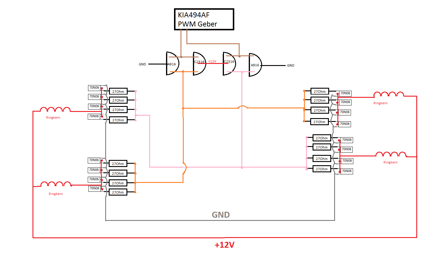

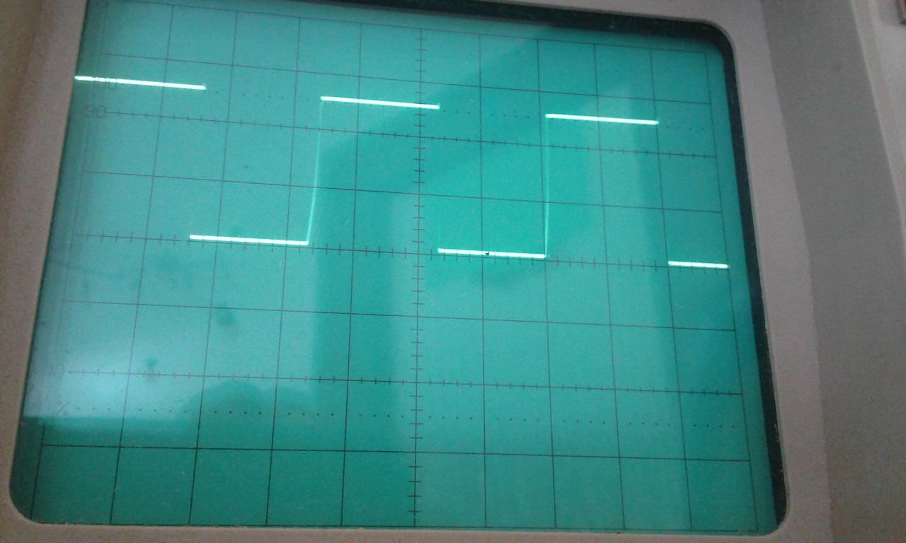

Hallo allerseits, es geht um ein Schaltnetzteil von einem 12V Verstärker, worüber ich keinerlei Schaltpläne habe :( daher habe ich das Netzteil zumindest mal fix nachgezeichnet - ich hoffe es ist einigermaßen verständlich gezeichnet? Es gibt jedenfalls einen KIA494AF PWM Geber, dessen ausgang durch eine gegentakt-stufe (heißt das so?) verstärkt wird, das sind einmal A916 Transistoren, und C2316 Transistoren. Diese versorgen insgesammt 16 SFP70N06 MosFETs (über jeweils einen 27Ohm Gate-Widerstand), die dann insgesamt 4 Wicklungen welche auf 2 Ringkerntrafos aufgewickelt sind schalten. Gemessen habe ich im unbelasteten zustand 4,2 µS Schaltzeit AUS, und 3,2 µS Schaltzeit EIN 27Khz Taktfrequenz. Dies bringt mir der PWM Geber als Rechteckspannung mit ca. 10V raus - aber eben wie gesagt ohne das ein FET dabei angetrieben wird. Die Originalen SFP70N06 sind aufgrund von zu hohen Eingangsstrom (Unterspannung) gestorben...nur gibts die nirgendwo :( Ich habe mal zum testen ein paar IRFZ48V verbaut, damit braucht das SMT aber sehr lange eb es stabil schwingt, und es klingt nicht wirklich gesund, und zieht ein haufen Eingangsstrom - ich vermute mal das die IRFZ mit den Schaltzeiten nicht klar kommen? und die Spule zulange geschaltet lassen? Habt ihr eventuell noch ein paar Tipps, welche FETs ich als Äquivalenten Ersatz nehmen könnte? mfg. David

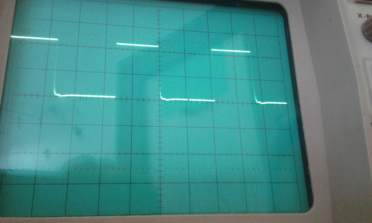

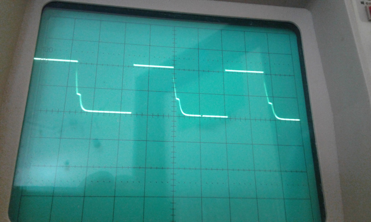

Anbei noch ein paar Fotos vom Oszi... Time/DIV war hier auf 10µS gestellt, und 5V/DIV Dies habe ich eben gemessen, als ich nur einen IRFZ48V dran hatte, aber ohne dabei auf die Spule zu gehen, sondern habe einen 38Ohm Lastwiderstand gegen +12V hergenommen um eine Last zu simulieren... der PWM ausgang ist noch VOR den beiden Transistoren A916 und C2316 gemessen, direkt hinter den transistoren schaut es so aus wie auf dem Gate eingangs-bild

Möglicherweise haben die neuen FETs eine höhere Gate-Kapazität als die Alten, brauchen also einen kräftigeren Treiber. der TL494 hat ohnehin nur einfache Transistoren als Ausgänge, da muss also noch was zwischen sein. Der oft für solche Zwecke eingesetzte, ähnliche SG3525 hätte Push/Pull-Ausgänge, die FETs direkt treiben könnte. Musst dir also mal die eingesetzten Treiber anschauen. Vielleicht findet noch jemand die Daten der originalen Transistoren, insbesondere den RDSon, nicht das der IRFZ48 mit seinen 18 milliOhm etwas hochohmiger ist...
Der IRFZ48V ist sogar niederohmiger. Mit der Q_g könntest Du schon recht haben, die scheint beim IRF höher zu sein (obwohl die Kapazitäten beim SFP höher erscheinen). Ich würde als Test mal nur einen Teil der IRF an den Treiber (R.M. - sind die komplem. Transistoren denn nicht als Gegentakt-Treiber gedacht?) -Ausgang schließen, da leicht höherer R(ON) wohl weniger kritisch ist, als zu hohe Q_g.
öhm schrieb: > nur einen Teil selbe Anzahl auf jeder Seite, versteht sich. Evtl. mit der Hälfte FETs begonnen, überprüfen.
Das Gate_Eingang-Foto sieht nach defektem (unwirksamem) PNP-Treiber aus: Einschalten per NPN geht schnell (Gate-Kapazität laden), Abschalten (Gate-Kapazität entladen) viel zu langsam.
Mist - 2. Beitrag übersehen. Sieht so aus, ja. Die Entladung scheint sich eher "schleichend" zu vollziehen, das ist Fakt.

Leute, ihr habt mir sehr viel weitergeholfen ::) :) Meinen Besten dank an Eskimo und Öhm für eure tatkräftige unterstützung, und vorallem mit dem Hinweis, das der PNP Transistor einen weghaben muss... Ich habe beide nun richtig durchgemessen - und siehe da - das ding fungierte nur noch als Diode. Vorher hatte ich einen einfachen Durchgangstest gemacht um zu schauen ob der einen Kurzschluss macht - so kenne ich es von vielen defekten Transistoren das die über alle 3 beinchen leiten schande über mein Haupt Nun eben doch mal richtig gemessen... Ich habe gleich alle 4 Transistoren ersetzt, und zwar: beide A916 durch A968 ersetzt und die C2316 durch C2238 ersetzt Das sind zwar TO220 Transistoren - aber passen problemlos rein Naja, nun hauts auch mit der Abfallenden Flanke wunderbar hin - netzteil lebt, und macht brav seine +-72V, also um die 144V (im leerlauf) Ich dachte immer, das diese PWM Rechteckpulse immer gleich bleiben, aber nachdem das Netzteil gestartet hat, und die Spannung voll aufgebaut hat, sieht man im Oszi nur einen ganz kurzen Peak (also Einschalt-Moment) aber das mit einer deutlich größeren zeitspanne dazwischen - normal, oder? Dann habe ich noch einge fehler im PA sektor gefunden, ein paar FETs hatten da ebenfalls durchgang, und eine MOSPEC Diode hatte komplett durchgang. Ich werde alle FETs da drinnen ersetzen durch "modernere", wie eben die 70N06 durch die 80N06 Die Schaltnetzteil Thematik interessiert mich immer mehr, finde ich faszinierend das Thema...ich hab mir auch gleich mal das Buch "Schaltnetzteile und ihre Peripherie" geordert. Was mich ja noch interessiert - wie, bzw. was ist an einem "geregeltem" Schaltnetzteil im carhifi bereich anders? Da soll ja immer die gleiche verstärker-Ausgangsleistung rauskommen, auch bei Sinkender Eingangsspannung...was was ist da drin anders? Sicherlich hat dies was mit der Antaktung der Spulen zu tun, aber was?

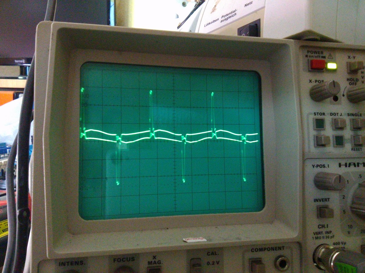

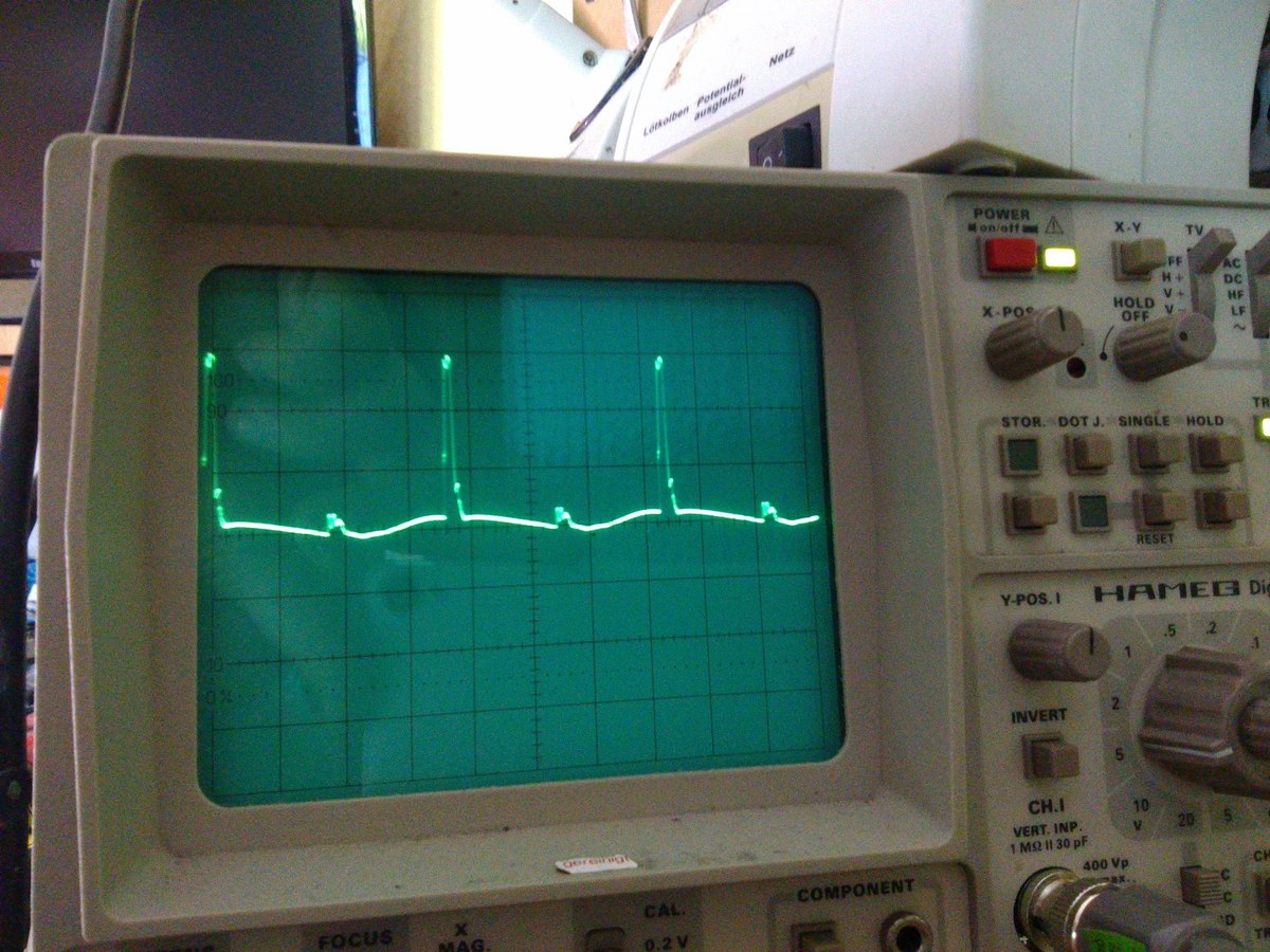

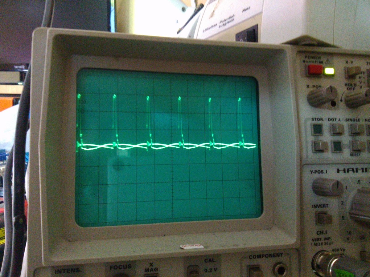

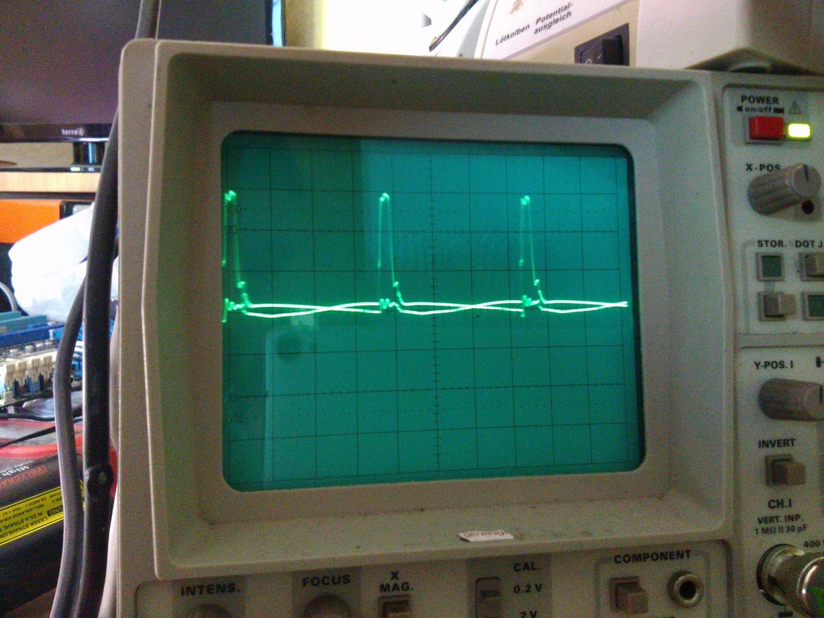

hochschieb Ich hab das ganze ding jetzt zusammengebaut, mit den neuen FETs und allen drum und dran. Die Endstufe lebt wieder, klingt auch ganz normal, aber das Schwingverhalten des Netzteils macht mir etwas sorgen. Ich habe mal ein Video vom Schwingverhalten (Oszi) gemacht...dabei habe ich das ding nur gestartet und gewartet bis die Ausgangsrelais freischalten, danach wieder Strom weggenommen - also ohne last. Beim Starten zieht es für ca. 1 Sekunde um die 9A, danach liegt nur noch ein Ruhestrom von 2,3A an. das Hameg 205-3 Oszi stand dabei auf 5V und 5µS https://youtu.be/26Tp8DstR3Y ich hoffe das Video geht?
Hab nochmal im 2 Kanal betrieb gemessen, die Phasenverschiebung passt. Hmm, sollte das nicht dennoch eine absolut perfekte PWM Kurve sein, und nicht soetwas mit einem kurzen Peak und leichten Schwingern wenn die andere Phase einsetzt? 1.Foto: ein Kanal Messung 2.Foto: 2 Kanal Messung 3.Foto: 2. Kanal invertiert 4.Foto: 2 Kanal Messung, auf 5µS gestellt So Schaut es aus wenn ich an einem Gate von dem IRFZ48V Messe. Das Signal kommt so übrigens auch schon aus dem TL494 (an der Gegentakt Stufe am Basis Eingang gemessen) Es ist aber ein perfekt sauberes PWM Signal, wenn die IRFZ48V FETs NICHT mit dem RIngkerntrafo angeschlossen sind, sondern nur einen kleinen Lastwiderstand "befeuern" müssen - also bei einer Testschaltung. Als Stromquelle habe ich ein 14V/20A Schaltnetzteil mit dicken Kondis am Ausgang...
