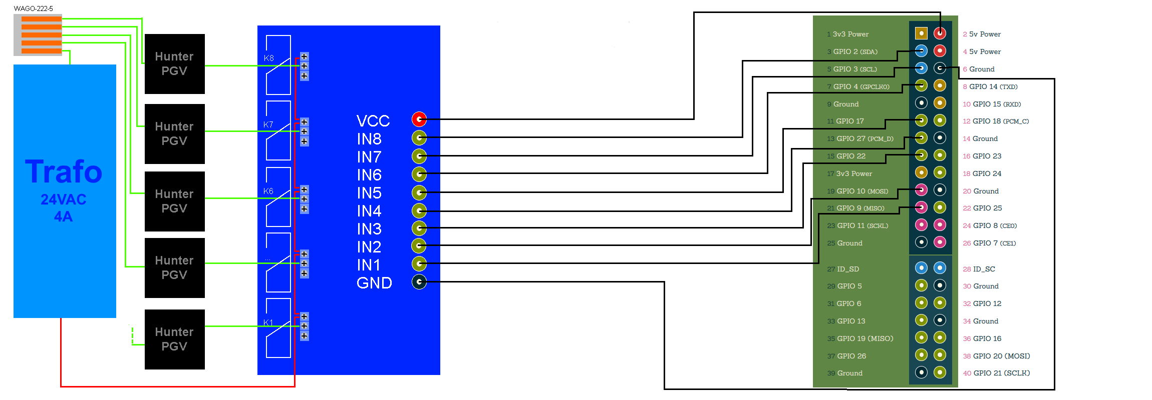

Meine "Schaltung" (eigentlich sind nur mehrere fertige Komponenten
verbunden) ist jetzt fertig. Diese umfasst einen Raspberry Pi, ein
Relais (schaltet bei 5V DC), einen Transformator (24VAC, 4A) und mehrere
Magnetventile (öffnen bei 24VAC).
Ich dachte mir, ich poste hier einfach mal, ob ich noch irgendeine Art
"Absicherung" zwischen die Komponenten hängen sollte / muss? Ich hoffe,
ihr versteht, was ich meine.
Meinen "Schaltplan" / die Skizze habe ich im Anhang mal angehängt.
Vielen Dank und viele Grüße,
Dirk
von Teo D. (teoderix)
Nich wirklich.
Man könnte Netzteil, Relais und Leitungen noch gegen Kurzschluss
absichern.
T4Ao. T4,xA....?

Praktisch alle induktiven Bauelemente erzeugen beim Abschalten
eine Überspannung, gegen die man die übrige Schaltung "sichern"
muss, am einfachsten durch Einbau von Freilaufdioden.

von Stefan F. (Gast)
Teste mal die Ventile, indem du mit einem Stück Draht die
Schraubanschlüsse des jeweiligen Relais überbrückst: An/Aus/An/Aus
(mehrmals)
Wenn dabei deutlich sichtbare Funken entstehen, kannst du die
Haltbarkeit der Relais deutlich erhöhen, indem du parallel zu jeder
Ventilspule jeweils einen Snubber schaltest.
              Spule
~ o-----+-----XXXXXXXX-----+-----o ~
            100 Ohm  100nF
Die Funken werden dadurch deultich reduziert, was in dem Relais das
Material schont.

Er hat nur 24VAC, da sind 100 Ohm etwas viel.

Ein PI ist kein Arduino, diese typischen Arduino Platinen wollen mit 5V
geschaltet werden und verlangen oft einen höhren schaltstrom als PI GPIO
normal liefern können.
Deine Infos sind zu dünne um fachlich antworten zu können.
Messe die Spannung am In wenn nur 5V angeslossen ist! VDC in 10-20
Voltbereich
Messe den Strom der bei In auf GND fliesst! ADC im 20mA Bereich
optimal setzt man einen ULN 2803A zwischen der dem PI die Treiberarbeit
zur Relaisplatine abnimmt.
Wenn du die 5V VCC für die Relaisplatine aus dem PI entnimmst fehlen
diese mA evt. bei anderen Dingen, am USB evtl.
von HansG (Gast)
Das ist leider kein Schaltplan, sondern ein Verdrahtungsplan.
Um zu sagen ob und welcher Schutz da erforderlich ist muss man wissen
wie die Relaisplatine aufgebaut ist, (Treiber ULN2803 ?, RC-Glieder an
den Kontakten ?, Sicherung ?) Wie sieht das Ding denn genau aus ?
> Die jeweils drei Schraubklemmen (gibt es bei dem 8-fach
> Relais dann 8x) des Relais durch Draht untereinander verbinden?
Es reicht, wenn du (pro Relais) die beiden Klemmen verbidnest, an die
auch was angeschlossen ist. Es geht nur darum, dass du schauen sollst,
ob beim Unterbrechen des Stromflusses Funken entstehen.
