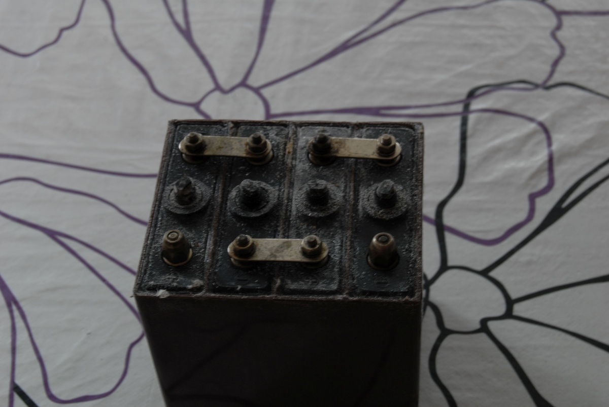

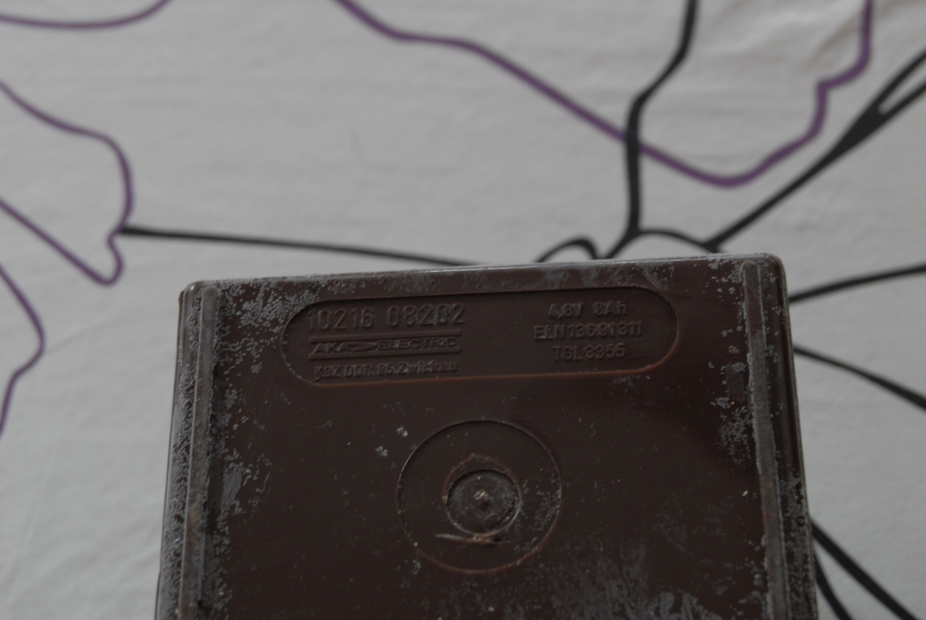

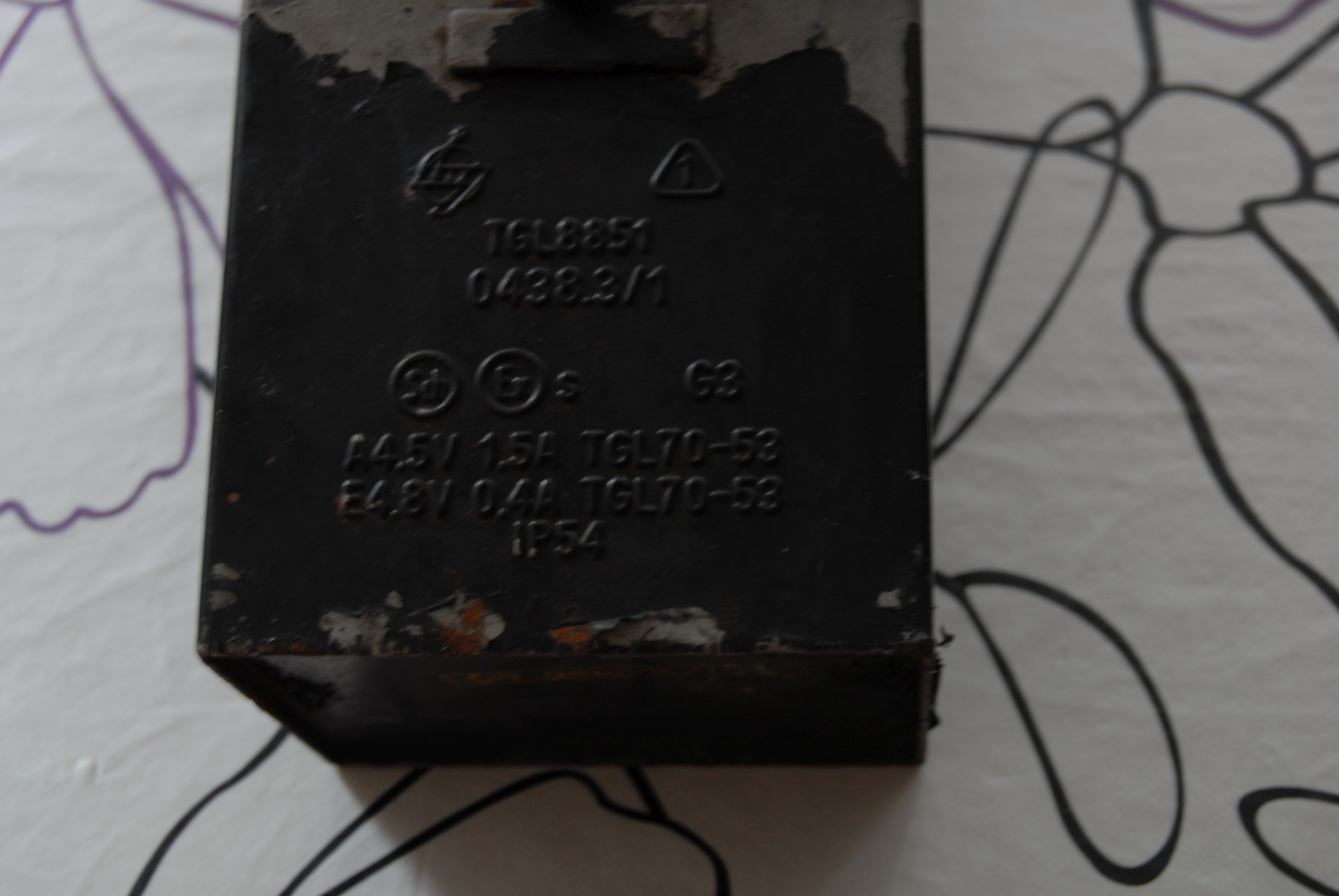

Vielen Dank für die Informationen. Hier ein paar Bilder, genau um so ein tolles Stück handelt es sich. Diesen Akku würde ich gerne durch handelsübliche ersetzen. sollte ich die mit Kalilauge auffüllen, wie müsste dann de Konzentration bzw. der ph- Wert der Kalilauge sein und wie lange hält sowetwas?

David222 schrieb: > Hier ein paar Bilder Um Goethe zu zitieren: "Mehr Licht!" npn schrieb: > der Akku war mit an Sicherheit grenzender Wahrscheinlichkeit KEIN > Blei-Akku, sondern ein offener NC-Akku mit Kalilauge. Weißt du oder glaubst du? oszi40 schrieb: >> NiCd mit Kalilauge nachfüllen > > Axel S. schrieb: >> Wahrscheinlichkeit ist das ein Blei-Akku. > > Wenn Kalilauge und Schwefelsäure sich treffen sollten, entsteht eine > heftige Reaktion! Besser wäre, das Typenschild des Akkus zu lesen. Ach! Kann es eventuell sein, daß ich genau deswegen geschrieben habe: Axel S. schrieb: > Wenn du die Akku-Chemie kennst ? Ich habe eine solche Lampe noch nie in der Hand gehabt und auch die genannte TGL nie gelesen. Womöglich ist es ja ein NiCd Akku. Kann man auch einfach herausfinden, wenn man mal einen Blick auf das Leuchtmittel wirft. Denn da wird ziemlich sicher eine Spannungsangabe drauf stehen. Und 4 Zellen NiCd haben eine andere Spannung als 4 Zellen Blei.
Das ist eindeutig ein NiCd-Akku, diese Lampen und Akkus dazu waren im Osten ja nicht unbekannt.
Axel S. schrieb: > Weißt du oder glaubst du? Weiß ich. Weil ich oft mit diesen Handlampen zu tun hatte. Ein Vorteil war, daß die NC-Akkus auch eine schlechte Wartung und sogar jahrelanges(!) Herumstehen (ungeladen) nicht übelgenommen haben. Nur austrocknen durften sie nicht. Aber Tiefentladung ist kein Problem. Gerade deshalb wurden sie gern auch in Grubenlampen (im Bergbau) eingesetzt. "Grubenlampe Zwickau" war übrigens nicht die Bezeichnung der Lampe, sondern der Firmenname! https://de.wikipedia.org/wiki/Grubenlampe#Handlampen
Ich habe etliche solcher Lampen. Ja, ist NC Akku und nein, die Akkus sind nicht "übelnehmig". Mit heißem dest. Wasser ausspülen, neue Lauge rein und laden..geht wieder. https://www.untertage.com/publikationen/23-nuetzliches-und-praktisches/9-das-strahlende-geleucht-wartungsanleitung-fuer-elektrische-ni-cdfe-grubenlampen.html Gruß, Holm

David222 schrieb: > Wie lange dauert es bis ich den Akku wieder aufladen muss? Laut Aufschrift hatte der Akku mal 8Ah. Wenn die größere Lampe 5W (also 1A) hat, sollte eine Ladung also eine Schicht lang durchhalten. Das kleine Birnchen hatte wohl 1 bis 2 Watt, sollte also deutlich länger halten. Mit den Hinweisen zur Wiederbelebung von Holm Beitrag "Re: DDR Grubenlampe Zwickau TGL 8851" sollte in ordentlicher Prozentsatz davon wieder drin sein.
