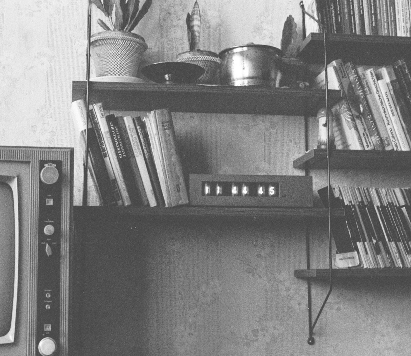

Hallo, schon seltsam, was man bei Nixies so alles für Überlegungen machen kann. Es gibt keinen höheren Strom durch die Nixie beim Zünden als den durch den Widerstand bestimmten bei Brennspannung. Bei Beginn der Zündung ist die Nixie das begenzende Elemant, weil sie eben noch nicht gezündet hat und nur sehr wenig Strom fließt. Der steigt erst wirklich, wenn die Zündung erfolgt ist und dann begenzt der Vorwiderstand. PS: Meine erste Nixie-Uhr habe ich in den 70ern gebuat, Z571 und ein Transistorgrab für Teiler usw. Quarz war ein 100kHz. Auch die ist nicht an gealterten Röhren gestorben. Ein Fehler bei den 12V hat etliche Transistoren und Dioden der Teiler beerdigt. Die Nixies hat das nicht gestört, die waren nicht erkennbar gealtert. Ein besseres Bild der Uhr gibt es leider nicht, naja, Digital-Knipsen hatten wir da noch nicht... Multiplex ist wirklich ein Problem für die Lebensdauer wenn der Typ niucht dafür vorgesehen ist. Nixies mögen hauptsächlich die erste Zündung nicht weil die Inonirierung erst aufgebaut werden muß. Bei Multiplex passiert es aber genau so: die alle Ziffern aus, dann die nächste an. Dazwischen fällt die Inonisierung aber schon stark ab. Wenn von einer Ziffer zu einer anderen geschaltet wird passiert das nicht. Gruß aus Berlin Michael
