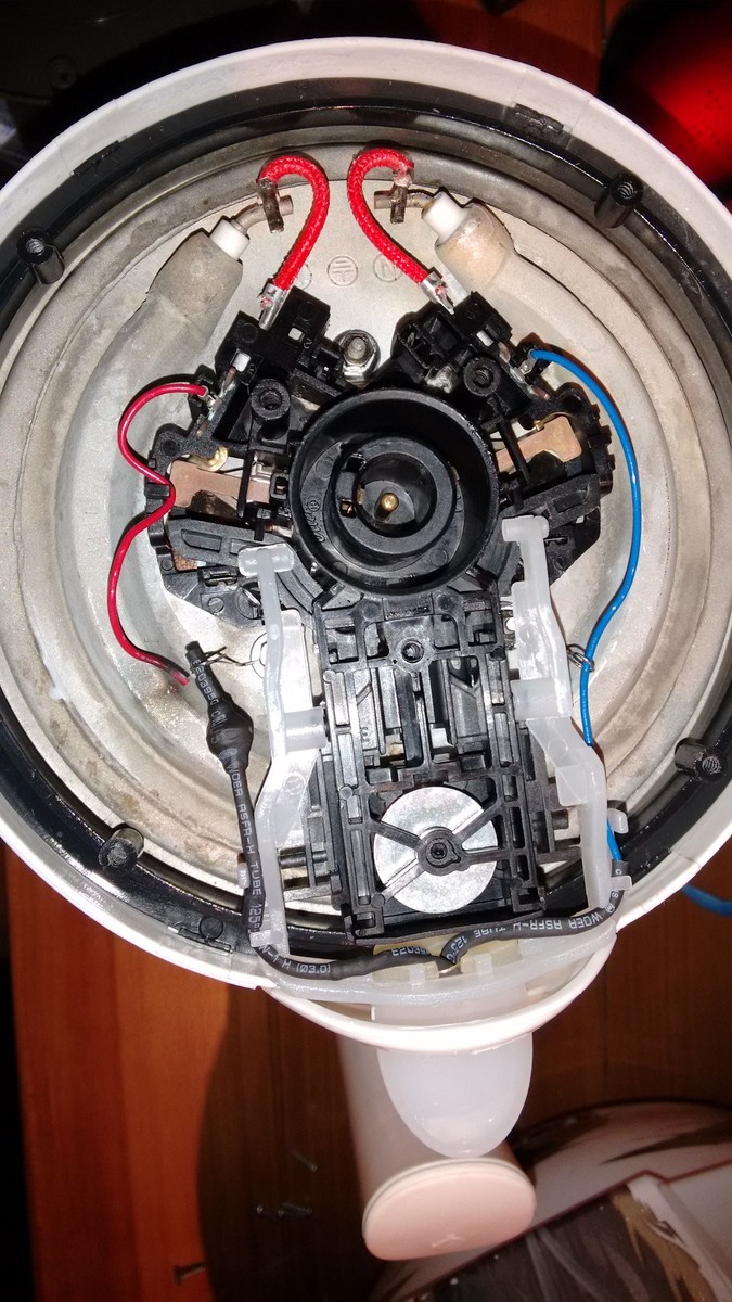

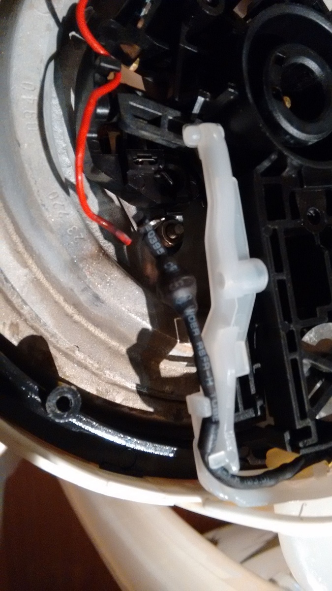

Hallo zusammen, ich habe gerade den Wasserkocher eingeschaltet und nach kurzer Zeit hat es einen kleinen Blitz im Kocher gegeben. Sicherung + Fi waren raus. Es hat gegen das Gehäuse übergeschlagen (siehe Bild). So wie es für mich aussieht, hat nur die Versorgung für die Glimmlampe oder LED ein Problem. Was meint ihr? Bauteil im Schrumpfschlauch? Eigentlich könnte er noch funktionieren, nur ohne Licht :-) PS: Reines Interesse, kaufe einen morgen einen neuen...
OSaft schrieb: > Was meint ihr? Bauteil im Schrumpfschlauch? Kondensator. Ergibt ein Kondenstornetzteil zusammen mit der LED. Ergänzend noch zu deiner richtigen Diagnose. Es scheint, dass der Abstandshalter (kleine Metallöse) auf der linken Seite den Schrumpfschlauch / das rote Kabel nicht weit genug von der Heizplatte getrennt hat und in Folge sich das Kabel entlötet hat.

Sieht danach aus, als wärs nur die Beleuchtung. Raus damit und nochmal ausprobieren. Mach mal den Schrumpfschlauch auf, würd mich interessieren was genau die dort verbaut haben.

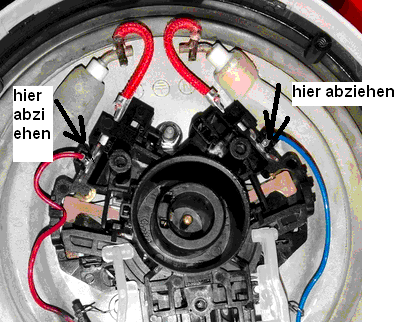

Hi, testweise Kabelschuhe abziehen (siehe Bild). Sind doch solche, wenn nicht, Gebrauch des Seitenschneiders aktivieren. Sniff. Dann auf weitere Kriechströme abklopfen, bevor es wieder ab an die Kaffeekochfront geht. ciao gustav P.S.: Meine Kaffekocher wurden leck. Es tropft meistens am "Manometer". Der dritte mit Metallgehäuse hat mir einmal einen 230 V Schlag verpasst.(alter FI mit 0,5A Auslösestrom, wurde zwischenzeitlich ausgetauscht) Habe aber zum Glück nicht den Wasserhahn berührt. Deswegen sind die Dinger mit angeflanschter Netzleitung neuerdings verboten. Wie ich sehe hat der hier ja den "Stromspendeteller", so dass das von vorne herein nicht passieren kann. Wenn man den Behälter hochhebt, ist Netzkontakt allpolig weg.

Harald W. schrieb: > Und was geht da typisch immmer kaputt? Zuerst wars der Thermoschalter, der sich unter dem Ein/Ausschalter verbirgt und den Schalter bei Erreichen der Temperatur zurückschnappt. Viele Betätigungen - Plastik abgenutzt. Dann wars der Sicherheitsschalter unter der Heizplatte, den wir oben auf den Fotos so schön sehen, der hatte sich mal festgeschweisst und mal seine Halterung zerschmolzen. Mittlerweile ist so gut wie jede Kunststoffhalterung durch Metall ersetzt. Das Teil (von Strauss) ist aber recht servicefreundlich, wenn man erstmal die ulkigen 3-Wing Schrauben durch normale ersetzt hat.
