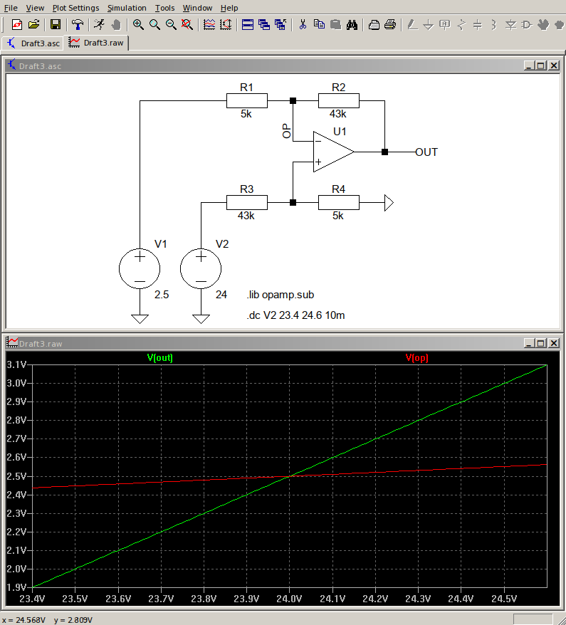

Hallo, ich bin neu in der Elektrotechnik und kurz vorm verzweifeln Ich habe folgendes Ziel: Ich habe eine Spannung von 24V die um die 0.6V schwankt. Zusätzlich habe ich eine Referenzspannung von 2.5V. Beide Spannungen möchte ich vergleichen und über einen AD-Wandler im µC einlesen. Deshalb ist es wichtig, dass im perfekten Fall(d.h. Spannung=24V) 2.5V nach dem Subtrahierer rauskommen. Dies mache ich mit einem Spannungsteiler von 24V auf 6V und dimensioniere R1=R3=5k und R2=R4=7k. Somit habe ich im idealfall meine 2.5V anliegen. Schwankt die Spannung auf z.B. 24.6 Volt, kommen am Ausgang des Subtrahieres nun 2,6V raus. Ich hätte aber gerne 3.1V. Sprich ich möchte die Schwankungen meiner Spannung direkt übertragen oder sogar verstärken, allerdings sollte meine Offset bei Sollspannung immer 2.5V sein. Irgendwie stehe ich total auf dem Schlauch. Vielleicht hat ja jemand einen Tipp

Das Problem bei diesem Vorhaben ist, dass der gewünschte Offset (21,5V) viel größer als der zu messende Spannungshub (±0,6V) ist. Die Schaltung muss deswegen sehr genau arbeiten und aus entsprechend guten Komponenten aufgebaut werden. Eine Z-Diode ist dafür viel zu ungenau. Das Beispiel im Anhang erfüllt, aus idealen Komponenten aufgebaut, die Anforderungen perfekt. In der Praxis sollten die Widerstände einen Fehler von maximal etwa 0,1% aufweisen, um akzeptable Ergebnisse zu erhalten. Wichtig ist, dass folgende Verhältnisse sehr genau stimmen: R2:R1 = R3:R4 = 21,5V:2,5V = 43:5 Am besten macht man deswegen zwei der Widerstände, bspw. R1 und R4, durch eine Kombination aus Festwiderstand und Spindelpoti abgleichbar. Georg A. schrieb: > Du weisst aber auch, dass der dazugehörige Opamp dann auch mit > mindestens 24.6V versorgt werden will? 5V sind völlig ausreichend, dafür muss der Opamp nicht einmal Rail-to- Rail sein. Wie aus der Simulation ersichtlich ist, bleiben sowohl die Eingangs- als auch die Ausgangsspannungen des Opamp deutlich innerhalb von 0..5V.

Yalu X. schrieb: > Das Beispiel im Anhang erfüllt, aus idealen Komponenten aufgebaut, die > Anforderungen perfekt. In der Praxis sollten die Widerstände einen > Fehler von maximal etwa 0,1% aufweisen, um akzeptable Ergebnisse zu > erhalten. Wichtig ist, dass folgende Verhältnisse sehr genau stimmen: > > R2:R1 = R3:R4 = 21,5V:2,5V = 43:5 Perfekt, passt genau in meine Anforderungen. So hatte ich es Anfangs auch probiert, allerdings bin ich nicht auf die Gleichung gekommen. Ich hatte immer nur mit Uout=R2/R1*(Ue2-Ue1) gerechnet. Irgendwie stehe ich auf dem Schlauch. vielleicht hast du ja Lust mir mal zu erklären, wie du auf die Gleichung gekommen bist.
sebi1001 schrieb: > Ich hatte immer nur mit Uout=R2/R1*(Ue2-Ue1) gerechnet. Das wäre beim gewöhnlichen Subtrahierer so, bei dem R2:R1 = R4:R3 ist. Hier möchtest du aber die beiden Eingangsspannungen (2,5V und 24V±0,6V) unterschiedlich verstärken, was andere Widerstandsverhältnisse erfordert. > Irgendwie stehe ich auf dem Schlauch. vielleicht hast du ja Lust mir mal > zu erklären, wie du auf die Gleichung gekommen bist. Du kannst ganz klassisch mit dem Knoten- oder Maschenverfahren lösen oder – etwas einfacher – mit folgender Überlegung: Es soll Uout = U2 - 21,5V = 1·U2 - 8,6·U1 sein. U1 muss also um den Faktor -8,6 verstärkt werden. Setzt man U2=0, liegt der nichtinvertierende Eingang des Opamp auf 0, und die Schaltung reduziert sich auf einen einfachen nichtinvertierenden Verstärker mit der Verstärkung -R2/R1. Also muss R2/R1 = 8,6 = 43/5 sein, was bspw. für R2=43kΩ und R1=5kΩ erfüllt ist. Der Verstärkungsfaktor für U2 soll 1 sein. Würde man U2 direkt an den nichtinvertierenden Eingang des Opamp anschließen, wäre die Schaltung für U1 ein nichtinvertierender Verstärker mit der Verstärkung 1+R2/R1 = 9,6. Das ist natürlich viel zu viel. Um die Verstärkung zu reduzieren, fügt man einfach einen Spannungteiler (R3 und R4) hinzu, der U2 durch den Faktor 9,6 dividiert, was insgesamt die gewünschte Verstärkung von 1 ergibt. Dies wird erreicht, indem man den Spannungsteiler gleich wie den Feedback-Spannungsteiler aus R2 und R1 dimensioniert.
