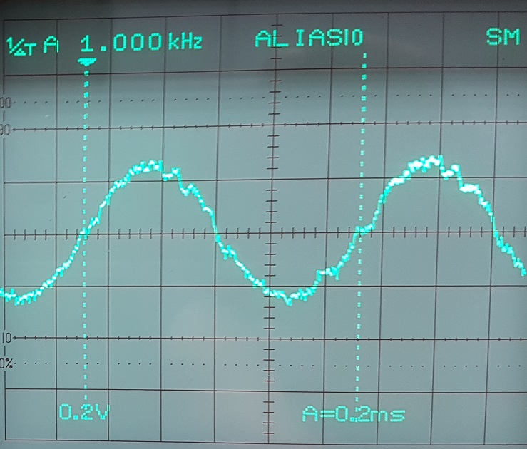

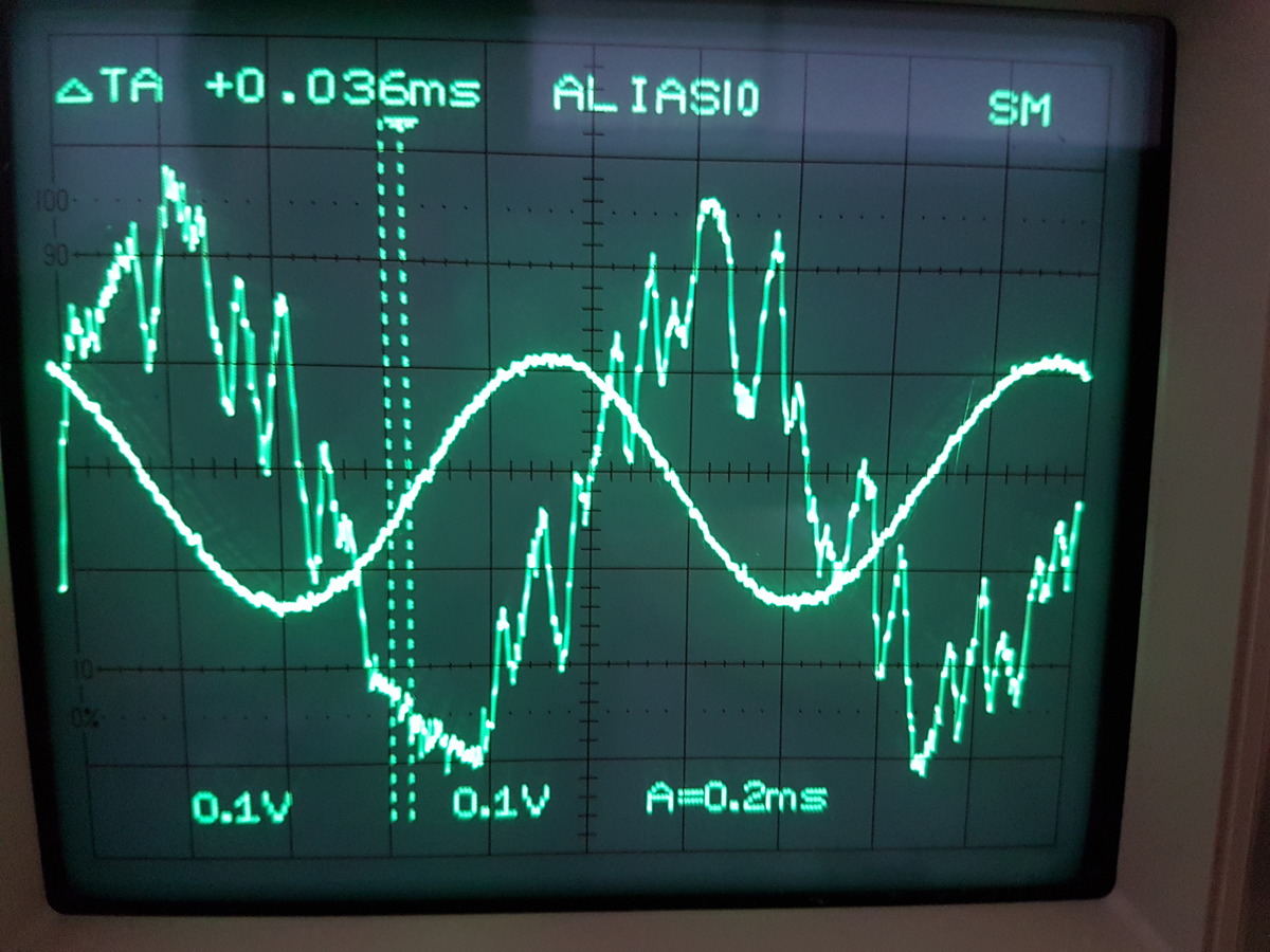

Ich habe leichte Störgeräusche auf meinem Ton Signal(siehe Bild, einmal
1KHz Eingangssignal und dann mein Ausgangssignal)
Aber wenn ich die Musik beziehungsweise mein input Ausschalte oder
abmache, dann habe ich auch die ganze Zeit Störsignale drauf. Ích dachte
mir das ich diese mit einem Filter vor dem Delta Sigma Modulator raus
bekomme. Leider weis ich nicht genau wo die Störsignale herkommen
sollen. Liegt ja kein input Signal mehr an. An der Verstärker Schaltung
liegt es nicht.
Habt Ihr eine ahn ung wo das Störsignal herkommt oder wie ich dies
entfernen könnte?

von W.S. (Gast)
Also dein 1 kHz Tonsignal (nicht der vergleichs-Sinus) sieht ja
grauenvoll aus. Da war die simple Audioausgabe der Lernbetty ja bereits
besser...
Ich habe den Eindruck, daß dein gesamtes Ansinnen nicht stimmig ist.
Worum geht es dir denn tatsächlich? Wenn du nur fernübertragen willst,
wäre eine Kombination aus Stereo-ADC -- I2S -- Stereo-DAC -- Verstärker
eigentlich sinnvoller. Ob du nun einen normalen Verstärker oder nen
"Klasse-D" oder sonstwas als Verstärker nimmst, ist ne andere Sache.
W.S.

von Andi (Gast)
Wenn das leicht ist, hast du aber sehr tiefe Ansprüche an die
Tonqualität.
Dein Delta Modulator sieht irgendwie nicht richtig aus, ich würde mal
sowas probieren (ist natürlich ungetestet):
interrupt void c_int14(void)  // Interrupt wird 16 mal öfter aufgerufen
  //Delta Sigma Modulation
  static int filter;
  GPIO_pinWrite(gpio_handle, GPIO_PIN2, yn > filter);
  filter += (yn > filter ? 0x7FFF : -0x7FFF) - filter) >> 3;
Da ich nicht weiss wie min und max definiert sind habe ich Hex-Zahlen
genommen. Die Filterfrequenz wird durch das >> 3 bestimmt und du musst
etwas damit experimentieren (>>2, >>4, >>5 ...).
Ohne Eingangssignal (yn=0) solltest du ein dauerndes toggeln des
Ausgangspins erhalten, also etwa 400 kHz Rechteck.
Andi

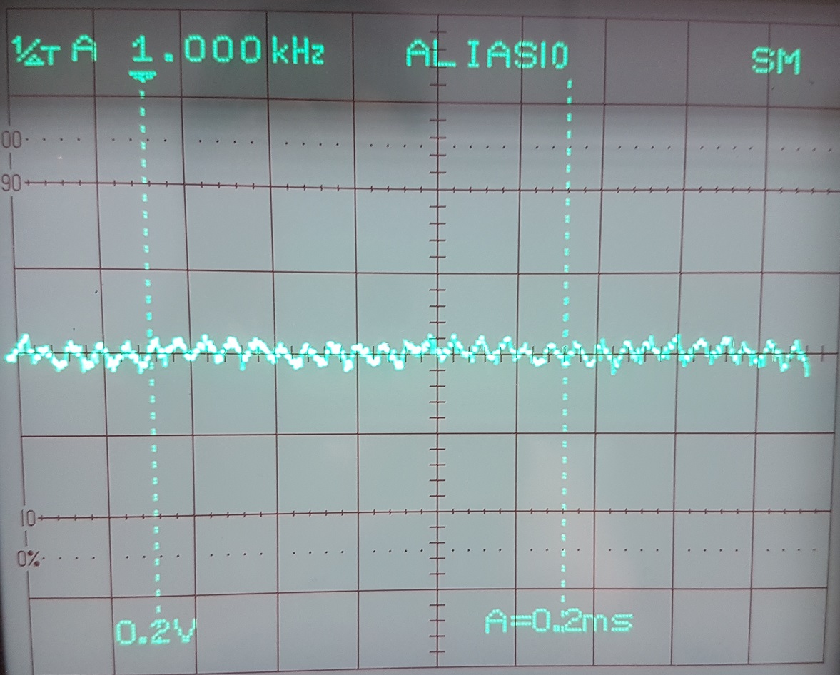

von Robert1301 (Gast)
Hallöchen,
vielen dank für eure Antworten.
Ich habe deinen Code mal probiert. Im anhang habe ich die Aufzeichnung
vom Oszi. Also es sieht schonmal besser aus, dass muss ich sagen :)
Aber es ist noch ein Rauschen zu hören was du in dem Anderen Bild
siehst. Dieses Bild ist bei yn=0. Das rauschen pegelt wirklich um ca.
400KHz.
Könnt Ihr mir erklären warum bei yn = 0 eine solche Frequenz entsteht,
obwohl yn=0? Bekommt man diese reduziert, in dem man einen Delta Sigma
modulator 2. Ordnung implementiert?

Ich habe es mal mit einem CIC Filter versucht, aber irgendwie kommt da
nur müll raus.

Durch das CIC Filter wird das Signal entweder total schlimm oder es
kommt nur rauschen und sowas alles raus. Aber das Signal wird nicht
besser.
Ist in der Implementierung des FIlters was falsch?
Ich habes es auch mal mit einem FIR Filter versucht. Aber da wird es
auch nciht wirklich besser. Die Filter Koeffizienten habe ich in Matlab
mit dem Filter tool erstellt.
