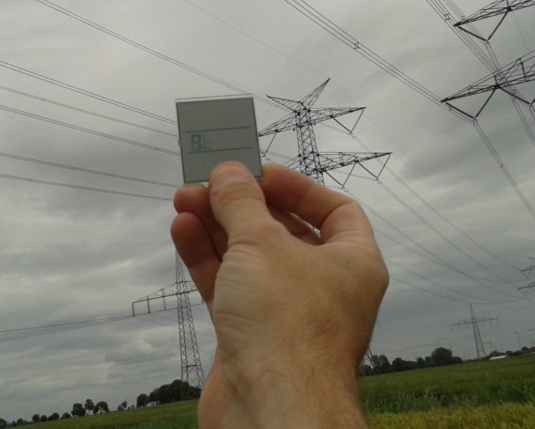

BTW:
Man kennt ja das Leuchten von Leuchtstoffröhren unter den Leitungen.
Also in der Mitte zwischen den Masten mal ne Röhre hoch halten.
LCD-Displays sind dafür auch ein guter Indikator:
Ein altes LCD, z.B. aus nem Taschenrechner hoch halten.
Die Hochspannung "in der Luft" aktiviert das ganze Display.

Bauernstrom! ;)
Ein altes LCD kann man unter diesen Freileitungen auch aktivieren.
Manchmal waren auch wesentlich mehr Ziffern aktiv,
aber beim Fotoschuss immer grad nicht.

Also, wenn ich bei einem LCD ein paar Kontakte anfasse, dann werden
immer ein paar Segmente aktiv, dafür reicht die statische Aufladung
völlig aus - auch weit entfernt von allen Hochspannungsleitungen. Und
auf dem Foto patscht der Ringfinger in der linken unteren Ecke an ein
paar Kontakte...
Ist aber nett gemacht.

Ja das ist innen wenn man ohne ESD-Schutz auf nem Teppich schlurft.
oder das Teil in den Haaren reibt. Da geht dann auch was.
Ich stand da auf nem Acker. feuchter Boden, es hatte grad geregnet.
Kannst ja mal probieren, ob das ohne Freileitung auch geht,
wenn man das draussen auf freiem Feld einfach nur hoch hält.
Das hatte ich so noch nicht hin bekommen.
evtl bei einem aufziehendem Gewitter, das könnte noch sein.

Das bei dem Bild mit dem LCD Induktive Spannung wirkt ist Logisch, da
er aufrecht Steht und nicht auf dem Boden liegt. Es wird auch keinen in
einen Anschlussraum mit links und rechts führender Stromschiene gehen
und die Arme zur Seite Richtung Schiene ausstrecken.

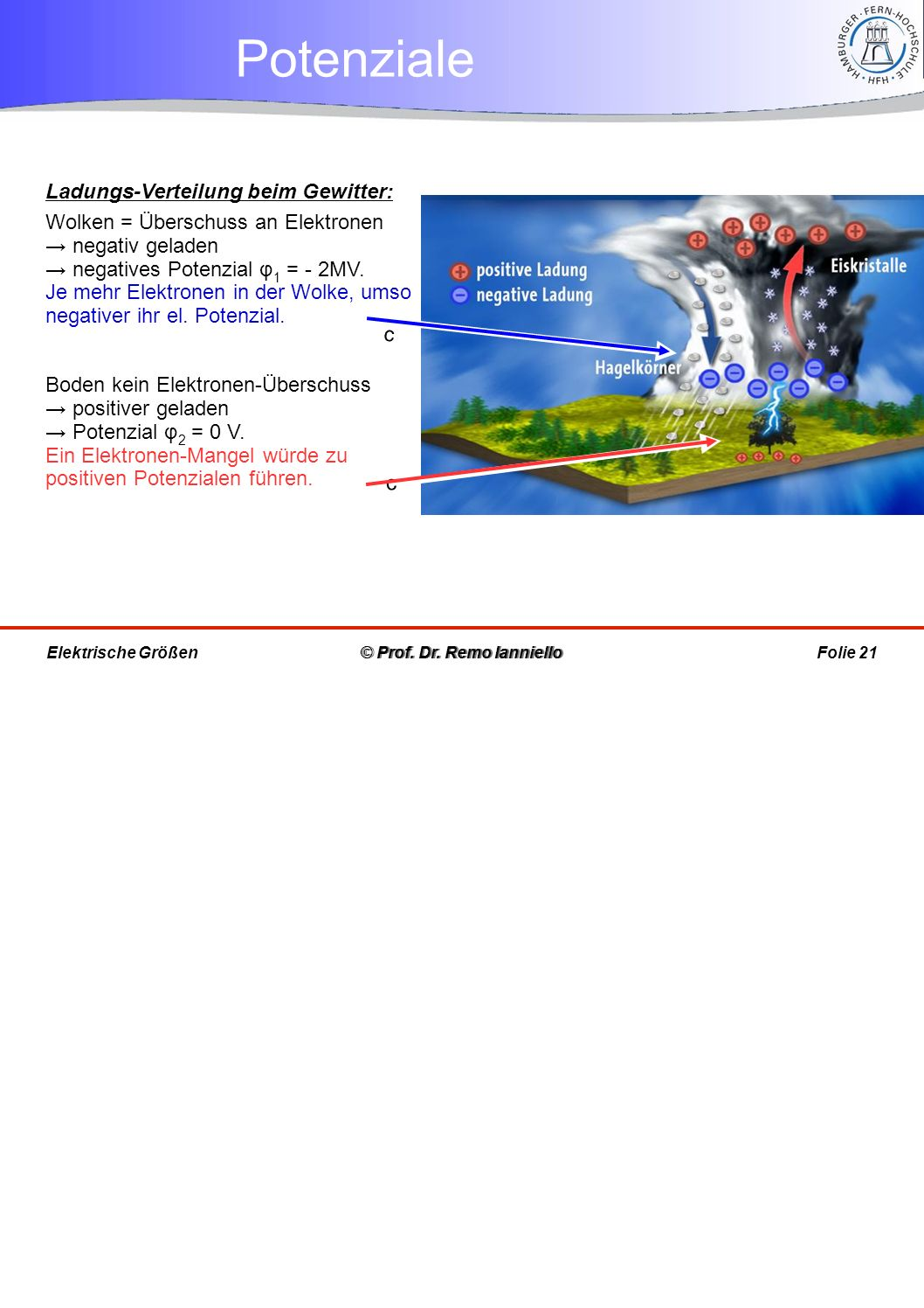

So isses. Durch natürliche Vorgänge entehende statische Elektrizität
gemessen in kV pro Meter ist wesentlich grösser als die durch
menschliche Eingriffe entstehende.

Man sollte wohl mal auf das Thema Potentialverteilung eingehen.
Ob Gewitter zu Boden oder Hochspannung zu Boden.
