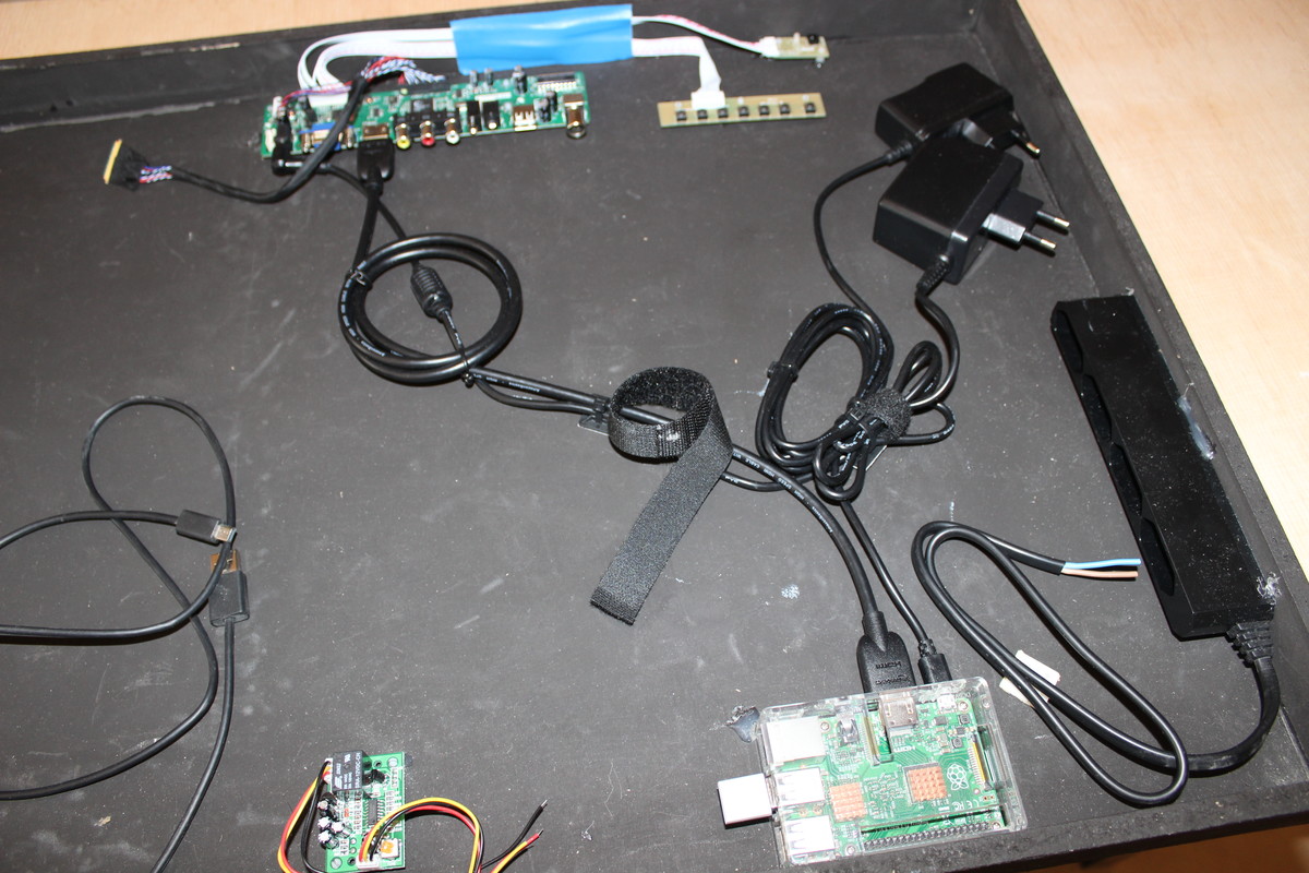

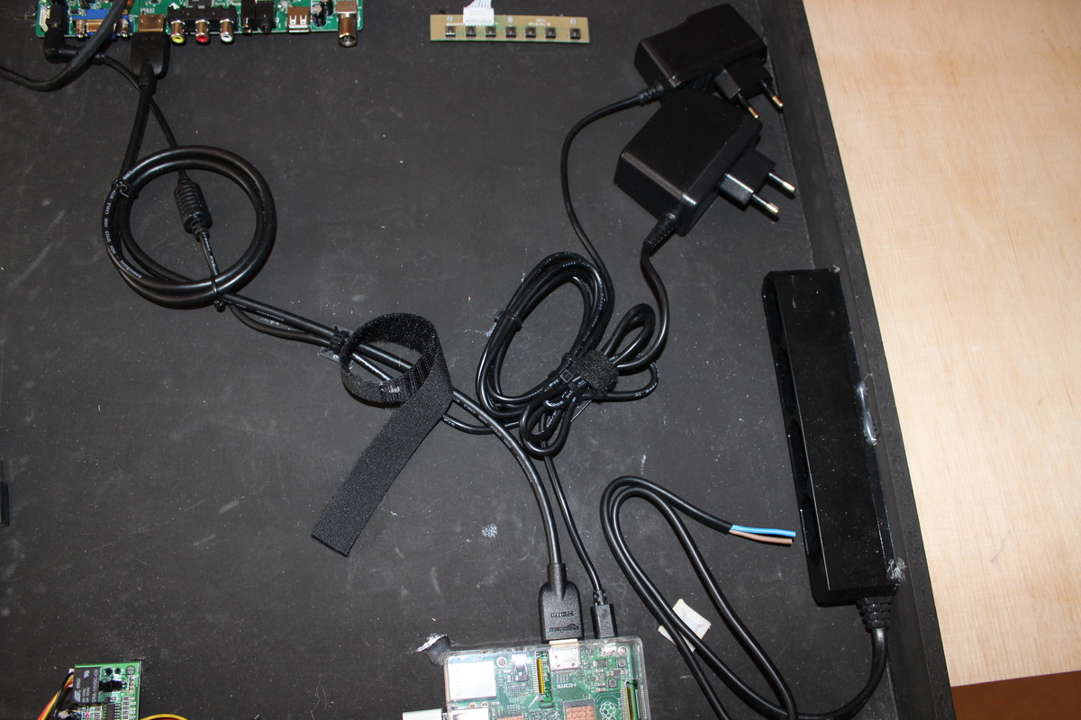

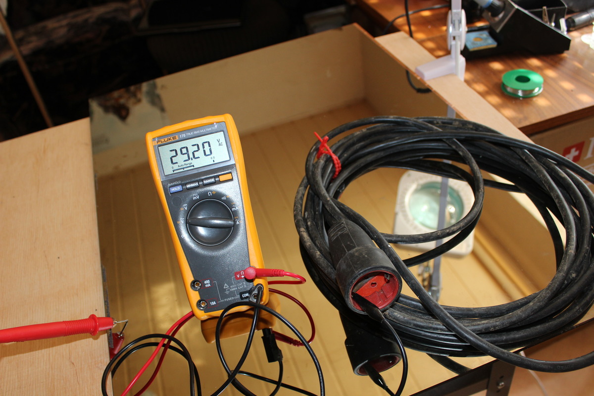

Guten Abend, wie man schon am Titel erkennen könnte, plane ich mir einen "Smart Mirror" zu basteln, sprich Glas + Monitor. Mehr ist das nun auch nicht wirklich. Nun habe ich natürlich auch alles angeschlossen und in Betrieb genommen. Für die Spannungsversorgung des Displays sowie die des Rasperry Pi's, der dazu dient sich die Informationen zu beschaffen, habe ich einfach eine Euro-Steckdosenleiste beschafft und diese in einem Holzrahmen eingeklebt. Läuft auch alles soweit so gut. Nun ist mir während des Betriebs aufgefallen, dass ich zwischen eigentlichem Spiegelglas und Schuko-Erde ca. 80V AC anliegen habe, jedoch mit einem wirklich geringen Strom im Mikroamper-Bereich. Da ich am Spiegel lediglich nur das Monitor-Panel anklebt habe und diesen dafür noch zusätzlich von der Scheibe isoliert habe, sodass dieser das Glas nicht wirklich berührt, kann diese 80V AC Spannung eigentlich nur durch kapazitiven Kopplung hervorgerufen worden.. Zwischen Glas und Panel ist gut 1 - 2mm Luft.. Als Versuch habe ich sogar mal nur eine Schuko-Verängerung angeschlossen und aufgewickelt auf die Scheibe gelegt.. Ergebnis war, dass ich damit schon 30V AC zwischen Erde und Glas anliegen hatte.. Nun ist meine eigentliche Frage, ob ich an der Eurosteckdosenleiste einfach ein Schukokabel anschließen könnte, dessen Erde ich dann einfach auf das Glas führe, damit diese nervige "Störspannung" über den Erdkontakt der Steckdose abgeführt werden kann. Wie man auf den Fotos auch erkennt, habe ich leitfähiges Klebeband dazu benutzt, um eine Verbindung von der Front des Spiegels zur Rückseite des Spiegels herstellen zu können, da das Glas auf der Rückseite wie ein Isolator reagiert, auf der Vorderseite jedoch leitfähig ist, damit ich dann rückseitig die Erde anschliessen könnte.. Nun ja, nun leider ist das auch Glas, am besten man klebt den Erdkontakt an das Glas einfach fest, oder?
Mowi schrieb: > Nun ist mir während des Betriebs aufgefallen, dass ich zwischen > eigentlichem Spiegelglas und Schuko-Erde ca. 80V AC anliegen habe, Schalte Deinem Multimeter einen 1MOhm-Widerstand parallel und miss nochmal. Wenn Du dann immer noch über 40V hast, könnte man neu überlegen.
Wenn ich einen 1 Megaohm Widerstand parallel schalte, werden von diese ca. 75V AC zu 17V AC. Schalte ich einen 100k Ohm Widerstand dazwischen sind es sogar nur noch 3V AC.
Mowi schrieb: > Wenn ich einen 1 Megaohm Widerstand parallel schalte, werden von diese > ca. 75V AC zu 17V AC. Dann lass es so, wie es ist.

Billige Steckernetzteile... Das ist bei billigen Schaltnetzteilen, wie diesen Steckernetzteilen, bauartbedingt. In den Dingern gibt es einen Kondensator (hoffentlich der Y-Klasse), der die Primär- mit der Sekundärseite verbindet. Das ist eine billige Methode Störaussendung zu verkleinern. Dank dieses Kondensators hat man, je nachdem wie herum das Netzteil eingesteckt ist, einen durchgehenden Wechselstrompfad zwischen Phase oder Neutralleiter und Netzteilausgang. Wer möchte kann versuchsweise mal das Netzteil um 180 Grad gedreht in die Steckdose einstecken und nachmessen ob sich etwas ändert.
