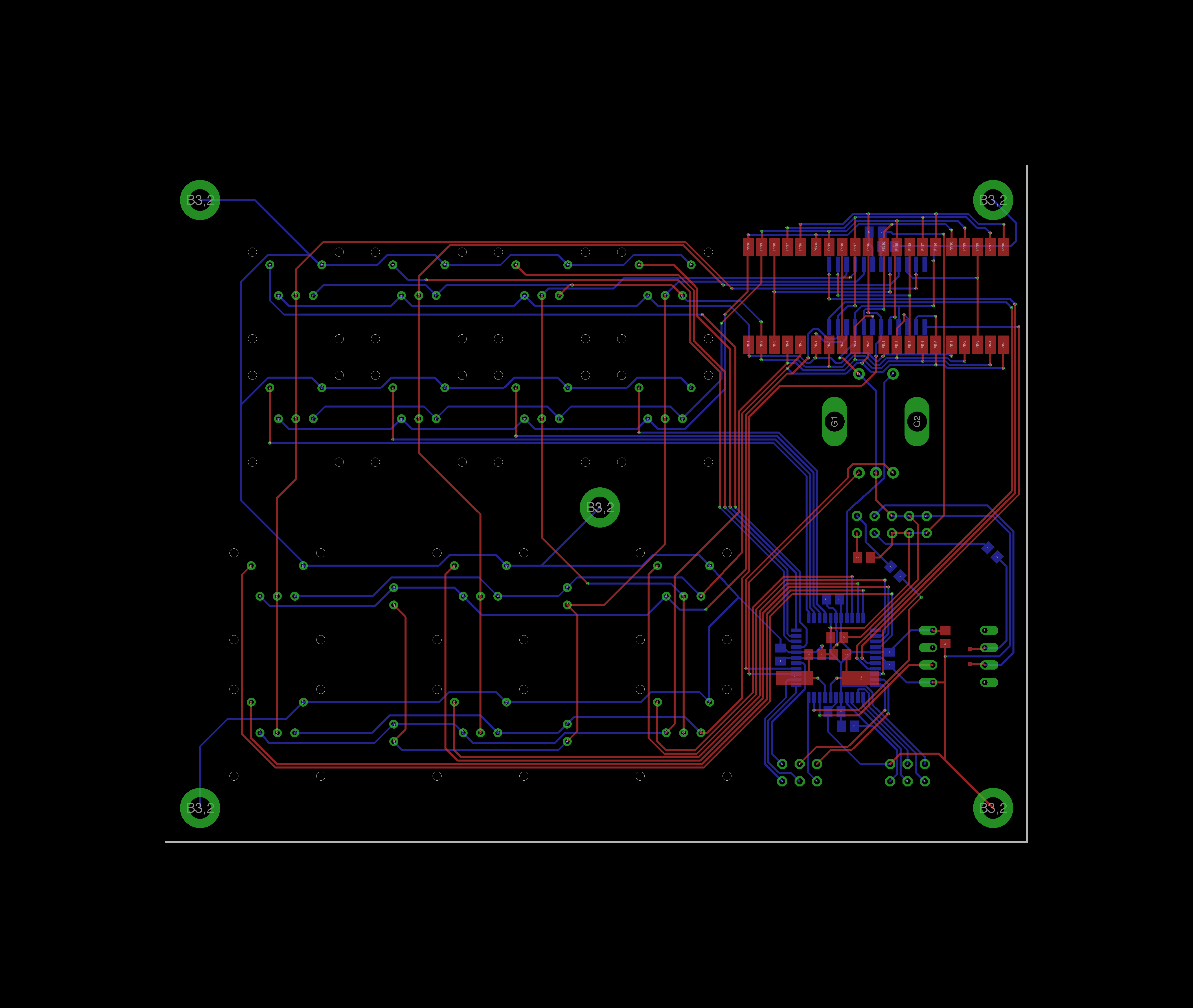

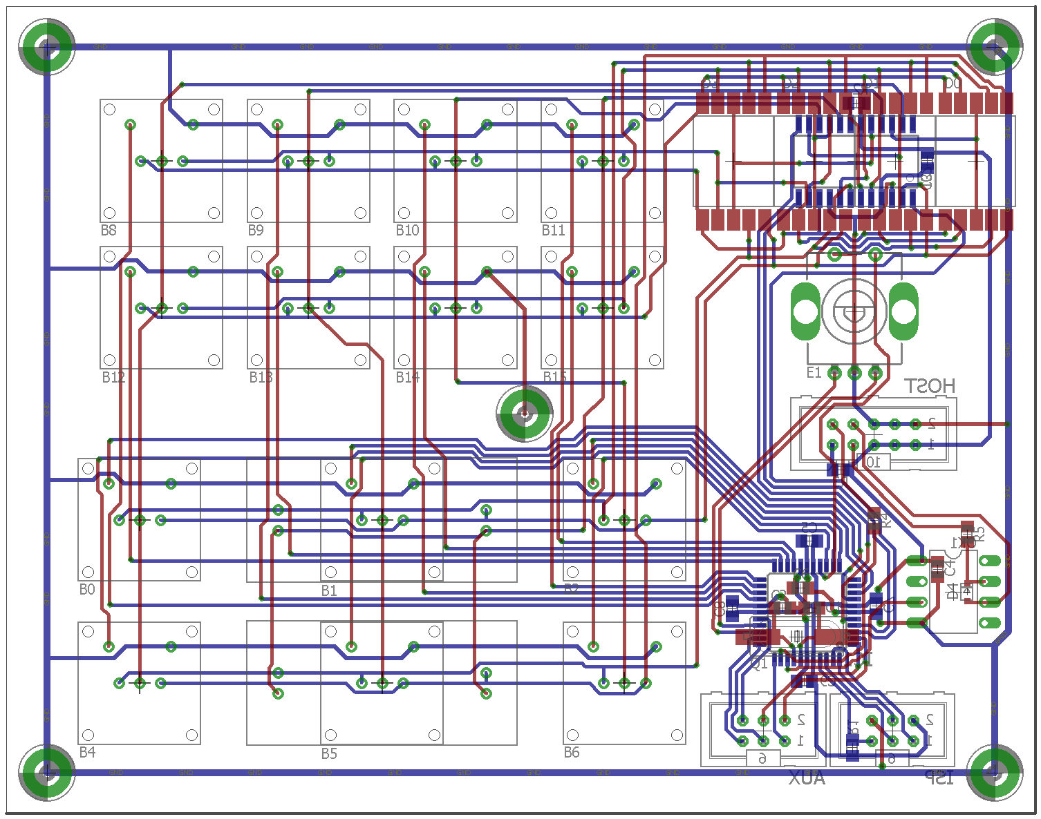

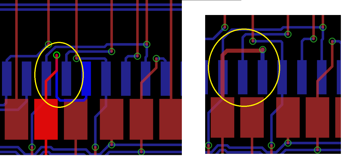

Hallo zusammen, ich arbeite gerade an meinem ersten größeren Platinendesign und wollte das gerne hier einmal zeigen und mir ggf. ein paar Ratschläge einholen. Das ganze ist eine kleine Steuerung, auf der linken Seite sitzen nur große beleuchtete Taster, rechts oben vier 7 Segment Anzeigen, dahinter ein MAX7219 als Controller, ein Drehencoder und unten rechts ein AVR samt Anschlüssen zur Außenwelt. Konkret habe ich zwei Fragepunkte: 1. bin ich mir nicht sicher, ob die Masseflächen so gut sind. Ich habe sehr viel kontroverses über die Verbindung der Masseflächen über Durchkontaktierungen gelesen und jetzt ersteinmal keine GND Vias eingefügt. Sollte ich das tun? Oder nur auf einer Seite eine Massefläche? 2. möchte ich bei AISLER fertigen lassen. Deren DRC Vorgaben liefern mir gerade noch viele Fehlermeldungen vom Typ "Stop Mask". An einigen Stellen liegt das wohl am Bestückungsdruck der noch auf blankem Kupfer zu liegen kommt, an anderen Stellen verstehe ich das Problem aber nicht. Vor allem moniert er viele SMD Pads. Ich wundere mich aber vor allem, dass die Stopmaske bei den Montagelöchern im Board größer ist, als in der entsprechenden Bibliothek. Woran kann das liegen? Und wie bekomme ich die Stopmasken der Vias weg? Ich hätte die gerne ganz bedeckt. Über eine Einschätzung von euch erfahreneren würde ich mich sehr freuen! Vielen Dank!

Das stimmt wohl. Hier im Anhang. Ich fürchte allerdings, das von mir erwähnte Stop Mask Problem ist nur in EAGLE direkt nachvollziehbar.
Ich würde die Wires und Vias etwas größer bzw. breiter machen. Mit 0.15 mm sind diese sehr schmal in der Breite. Bei soviel Platz auf Platine, sollte eine andere Breite (> 0,15 mm) drin sein.
Anbei der Schaltplan. Hmm, platz habe ich, aber an einigen Stellen muss ich eben mit 0.15mm zwischen den IC Beinchen hindurch und da der Hersteller das problemlos fertig kann und ich noch im Rahmen der Strombelastbarkeit bin, dachte ich, könnte ich das einfach konsequent durchziehen (nur die 5V zum MAX7219 sind dicker, da da etwas mehr Strom fließt). Was habe ich denn dadurch für Nachteile/Probleme?

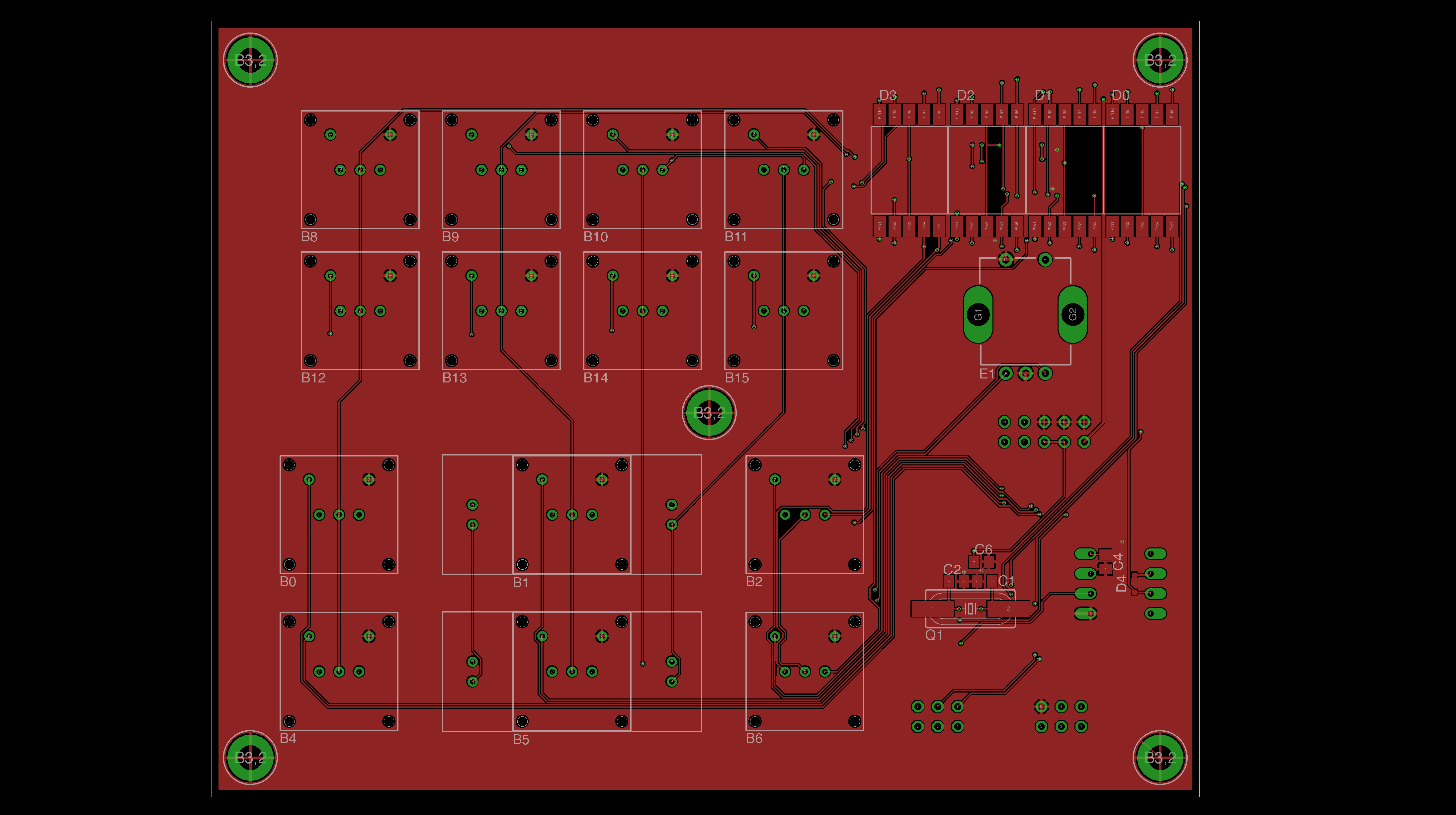

emc2 schrieb: > 1. bin ich mir nicht sicher, ob die Masseflächen so gut sind. Ich habe > sehr viel kontroverses über die Verbindung der Masseflächen über > Durchkontaktierungen gelesen und jetzt ersteinmal keine GND Vias > eingefügt. Sollte ich das tun? Oder nur auf einer Seite eine > Massefläche? Zeichne dir ein wo der Strom lang fließt.

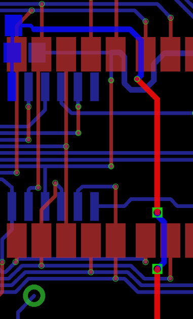

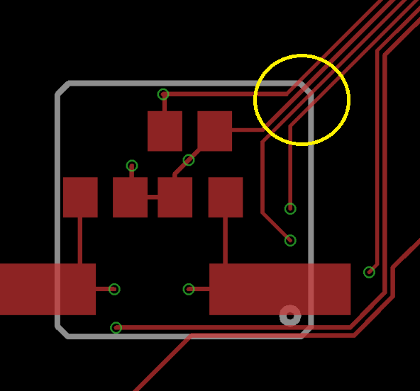

emc2 schrieb: > Also gut, hier noch mal alles zusammen im Anhang. Schade, da hat der neue Besitzer von CADsoft wohl ein Alleinstellungsmerkmal in die Software eingebaut - EAGLE 6.6 kann den Schaltplan leider überhaupt nicht mehr lesen. emc2 schrieb: > Hmm, platz habe ich, aber an einigen Stellen muss ich eben mit 0.15mm > zwischen den IC Beinchen hindurch Wo? IMHO hast du dir einige Problem hausgemacht. Du hast sooh viel Platz auf der Platine und trotzdem quetscht du die Leiterbahnen derart zusammen. Bei dem Display verbaust du dir die Möglichkeit, auf der Unterseite nach unten zu gehen, indem du dort, wo du durch musst, mit einer horizontalen Verbindung alles blockierst. Das lässt sich ganz einfach umgehen und schon bist die die Engstelle los. Auch für die Zuführung der Versorgungsspannung unter den Prozessor gibt es keinen Grund so eng zu werden. Im Top Layer ist fast alles frei. Da musst du dich nicht durch die Ecke zwängen. Bei den Vias kommt mir die im DRU eingetragene Restringbreite von 0.05mm sehr knapp vor. Üblich sind eher 0.2 oder 0.3mm Die Stopmaskenfehler kannst du IMHO ignorieren (tStop und tBottom für DRC ausschalten)
Hier noch so eine Stelle in der unteren Reihe der Hexanzeige, wo du dich unnötigerweise zwischen den Pads durchfummelst. Wenn du alles etwas hochschiebst, kannst du das Via etwas nach rechts verlagern und ganz entspannt eine Verbindung routen. Warum legst du dort die Leiterbahnen so dich an die Pads. Um die Prozessparameter zu testen? Das schafft unnötige Risikostellen im Layout (Säurenester), wo gar der E-Test seine Existensberechtigung unter Beweis stellen kann - absolut unnötig.

emc2 schrieb: > ich werde das noch mal in Ruhe überarbeiten am Wochenende. Und flute die Masse nicht so unnötig dicht an die Signale ran. Und mach noch einige Durchkontaktierungen von der "oberen Masse" zur "unteren Masse". Sonst hast du das letztlich zwei Massen, die nichts voneinander wissen... Ich würde bei den paar wenigen Leitungen überhaupt nicht fluten, sondern einfach die 40 Signale und die Vorsorgung direkt verlegen. Es ist übrigens nicht ratsam, alle Signale unnötigerweise so dicht wie irgend möglich aneinander zu führen. Stichwort dazu: Übersprechen. Und zur Versorgung gehört die Masse und die Vcc (oder wie auch immer die heißt). Wenn du nur die Masse so fett machst und die eigentliche Versorgung als hauchfeines Drähtchen durch die Schaltung ziehst, dann kann es durchaus sein, dass der "letzte" Verbraucher ein Volt weniger sieht... Man muss auch nicht unbedingt die Untergrenzen der Fertigungstechnik ausnutzen. Mach die Signale ruhig deutlich breiter. Du bist froh, wenn du da beim Prototypen einen Fädeldraht anlöten musst.
Bearbeitet durch Moderator
Verstehe. Ich hatte alle Massen zunächst direkt verlegt und danach das Polygon drübergezogen. Also besser gar keine Massefläche?
emc2 schrieb: > Also besser gar keine Massefläche? Wenn es technisch nicht nötig tut? Ist mehr nur ne Mode. Nur weil die CAD-Software die Möglichkeit bietet, muss man nicht jeder Möhre hinterher rennen. Die Schaltung ist weder HF- noch High-Speed-Design. Wenn ein EMV-Problem auftritt, kann man sich bzgl. Massefläche immer noch Gedanken machen. Wenn große Ströme über die Leiterplatte geleitet werden, kann man die Belastbarkeit relativ leicht berechnen.
Soo, ich habe noch mal alles überarbeitet. Leiterbahnbreite ist jetzt konstant 0.254mm und ich habe dieses Maß auch als minimalen Abstand versucht einzuhalten. Ich habe die neue Version noch mal im Anhang. Einzig die von Dir, Wolfgang angemerkte Versorgungsleitung zwischen den beiden rechten Displays habe ich noch nicht verändert. Ich könnte diese auch ganz rechts am Display vorbeiführen, dann muss ich zwischen gar keinen Pads durch, aber meine Platine wird wohl 2mm breiter. Meint ihr das wäre besser? Ansonsten habe ich jetzt gar keine Masseflächen generiert. Ist das hier wirklich die bessere Lösung?

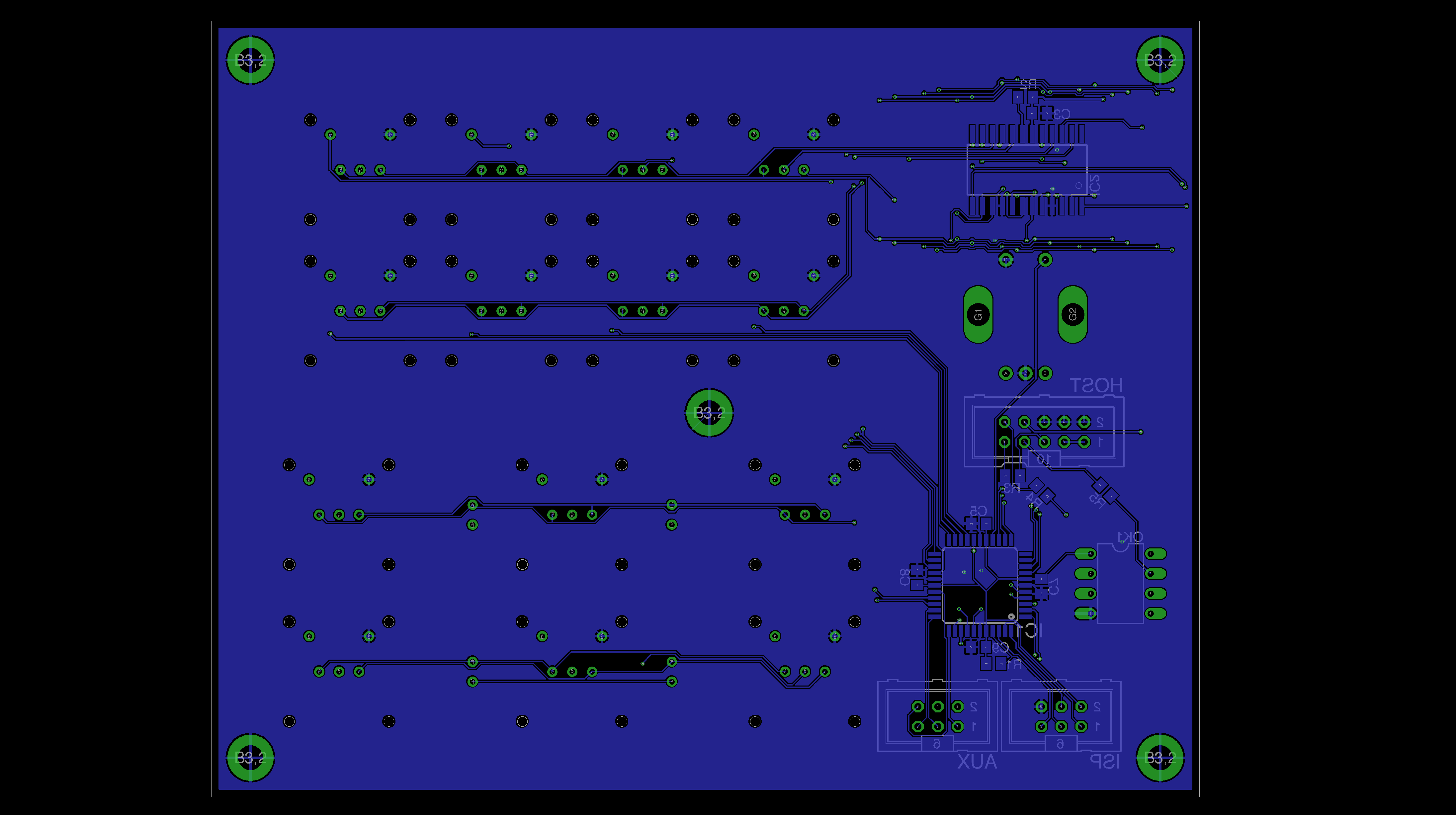

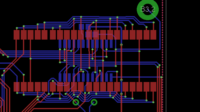

So, hab mal alle Wires entfernt und neu gelayoutet. Stecker und Displays und so habe ich nicht verschoben, den uC, R und Cs teilweise schon. Tja ob es besser ist weiß ich nicht, gespart habe ich 8 Vias und die minimale Leiterbahnbreite ist 0,014 Inch (0,3556 mm).
Wow! Darf ich fragen, wie lange Du für das Layout ungefähr gebraucht hast? Ich guck mir das morgen mal in Ruhe an. Du würdest das auch so ohne Masseflächen fertigen?
Hm, gute Frage, bisher habe ich immer geflutet und sehr viele Vias verstreut. Hat immer funktioniert. Also ob Fluten Nachteile hat solange man kein HF macht weiß ich nicht, ich tendiere zu nein. Allerdings bin ich Anfänger der jetzt erst seit 1,5 Jahren Platinen bastelt. Gebraucht habe ich so 5 Stunden mit Unterbrechungen. Man könnte auch noch Dinge optimieren, z. B. mehr Masseverbindungen machen, habe aber keine Ahnung was wie wichtig ist. Aber ich muss auch sagen ich hatte anfangs geglaubt dass da mehr optimiert werden kann. Sprich hast Du schon recht gut gemacht aus meiner Sicht. Das Schwierige ist eigentlich verschiedene Dinge zu priorisieren. Selber erstmal zu bewerten was wie wichtig ist und das dann auch so zu bauen. Hier habe ich z. B. im Clock Signal keine Vias drinnen. Ob das wichtig ist weiß ich nicht, hier vermutlich nicht. Aber egal, war ein netter Zeitvertreib und wenn es hier noch Kritik dazu gibt dann war das sogar lehrreich. Oh und nochwas (nicht für diesen Thread aber so allgemein): Ich fände mal einen Layoutvergleich cool, also Vorgabe ist eine Schaltung (die möglichst viele unterschiedliche Dinge abdeckt), Abmessungen und ein paar feste Positionen von Bauteilen, und dann layouten mal verschiedene Leute, auch Profis und am Ende wird verglichen und Jeder darf begründen wieso er was wie gemacht hat. Das wäre bestimmt sehr lehrreich.

Gustl B. schrieb: > ... den uC, R und Cs teilweise schon Den µC mit dem Hühnerfutter drumrum könntest du noch um 45° gegen den Uhrzeigersinn drehen. Dann kommst du von den oberen und rechten Pins besser weg.
Oh ... sehr gute Idee, bin ich nicht drauf gekommen. Georg schrieb: > Das ist echte Arbeit. Wer soll so verrückt sein? Wahrscheinlich > beteiligen sich nur Angeber. Vielleicht auch Leute die was lernen wollen? Georg schrieb: > Ausserdem würde auch das genialste Layout nur > gnadenlos niedergemacht. Naja, Kritik ist doch OK wenn sie begründet ist? Georg schrieb: > Sowieso ergeben sich Unterschiede erst bei Layouts am Rande des > Machbaren, Das glaube ich nicht. Ich vermute selbst bei einfachen Layouts würden Profis das nicht identisch machen weil sie es vielleicht unterschiedliche gelernt haben oder andere Dinge an der Schaltung ür wichtig halten. Und genau deswegen wäre das lehrreich weil man sehen würde was die Profis gleich machen und was nicht. Georg schrieb: > Aber wenns Spass macht... Wer definiert eine ausreichend anspruchsvolle > Aufgabe? Das ist auch Arbeit. Ja das ist viel Arbeit sogar. Man müsste eine Schaltung entwerfen, und zwar nur die Schaltung die dann Jeder mit dem Layoutprogramm seiner Wahl layouten kann. Sprich Schaltung als pdf und lauter Bauteile die man nicht selber erst als lib zeichnen muss. Tja und dann wäre es witzlos wenn Jeder gleich sehen kann wie es die Anderen gemacht haben. Dann guckt man sich die guten Ideen ab. Sprich es wäre sinnvoll wenn die Layouts an Jemanden (vielleicht einen Mod) geschickt werden (mit Deadline) und der die dann zu einem Zeitpunkt alle online stellt. Damit auch Anfänger was zu tun haben wären auch zwei oder mehr Aufgaben gut, eine mit viel THT und eben anfängerfreundlich (eher große SMD) und zweilagig und eine mit 4 Lagen und sehr viel SMD. Ich kann keine solche Aufgabe stellen, dafür bin ich zu schlecht beim Schaltung entwerfen. Vielleicht hat ja Jemand schon eine passende Schaltung aus Hobby oder so die er veröffentlichen will (ohne Layout vorerst). Aber das wäre natürlich auch ein anderer Thread.
