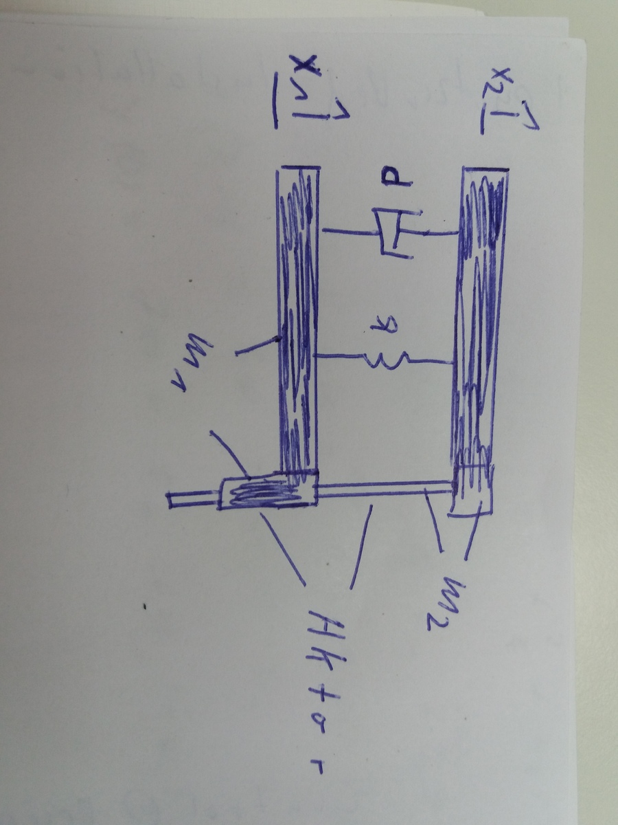

ich interessiere mich für das System in
http://ctms.engin.umich.edu/CTMS/index.php?example=Suspension&section=SimulinkModeling
allerdings ohne K2 und b2.
Angenommen die Masse M2 wird Angeregt (x2) wie sieht dann die Kraft u
aus unter der Annahme es ist ein Linearmotor zwischen den Massen der
mechanisch starr gekoppelt ist.
Die Bewgungsgleichungen sind:
M1*x1dd = K1*(x2-x1) + b1*(x2d-x1d)+u
M2*x2dd = -K1*(x2-x1) - b1*(x2d-x1d)-u
Aber wie sieht u nun aus? Es müsste doch gelten u = f(x, us) (Funktion
der Zustandsgrößen und der Spannung.
Sofern der Motor nicht mit beiden Massen verbunden wäre (starr) könnte
ich für einen einfachen Skyhook die Kraft u = - x1d*K_sky vorgeben
(Regelung der Kraft). Aber wie ist dass wenn er mit beiden Massen
verbuden ist? die Kraft wird dann reduziert?

Eine Zeichnung, was du meinst, wäre hilfreich.
von Joe G. (feinmechaniker) Benutzerseite
Ich versuche mal deine Frage zu übersetzen.
Du hast zwei Massen, welche über einen Voigt-Kelvin-Körper miteinander
gekoppelt sind. Es existiert keine Verbindung zum Fundament. Weiterhin
befindet sich zwischen beiden Massen ein Linearaktor.
An einer der beiden Massen (m2) wirkt eine Wegerregung an. Alle Kräfte
greifen nur an den jeweiligen Schwerpunkten der Einzelmassen an. Wie
groß ist die Kraft im Linearaktor?
Habe ich das richtig verstanden?

von Leonie Weber (Gast)
Also ich habe es jetzt mal skizziert, um zu sehen wie es gemeint ist
einfach Dgl-System aufstellen
Was soll den die exterene Erregekraft sein? Ich habe ne Weganregung. Ist
das nicht schon mit m1*x1dd berücksichtigt? Also die zweite Ableitung
der Weganregung mal die Masse ist die Erregerkraft? und Somit
gleichzeitig die Kraft mit der sich Masse m1 bewegt?
Die Weganregung ist eine externe Erregergröße. Sie kann als Weg an einer
zusätzlichen Feder realisiert werden. Ansonsten gibt es noch die
Geschwindigkeitsanregung, die Unwuchterregung oder die direkte
Krafterregung. Einfach mal über Erregermöglichkeiten am
Einmassenschwinger informieren.
> Oder was verstehe ich falsch?
Ja, laut Impulssatz der Mechanik mußt du alle äußeren Kräfte ins
Gleichgewicht mit der Trägheistkraft bringen.
Dazu gehören:
- Federkräfte
- Dämpferkräfte
- Zwangskräfte
- weitere externe Kräfte wie zusätzliche Erregerkräfte
Die Wegweregung wäre eine zusätzliche Erregerkrfat über eine externe
Feder. Existiert diese nicht, gibt es keine wegerregung. Dann hast du im
Dgl.System nur deine Kraft durch den Liearmotor.
Leonie Weber schrieb im Beitrag #5051175:
> Jetzt will ich mit dem Motor die "lose" Seite ruhighalten.
Diese Aufgabe ist simpel. Der Motor muss genau die Feder- und
Dämpferkraft kompensieren.
