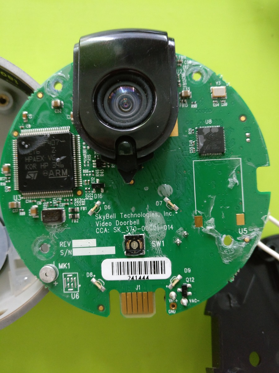

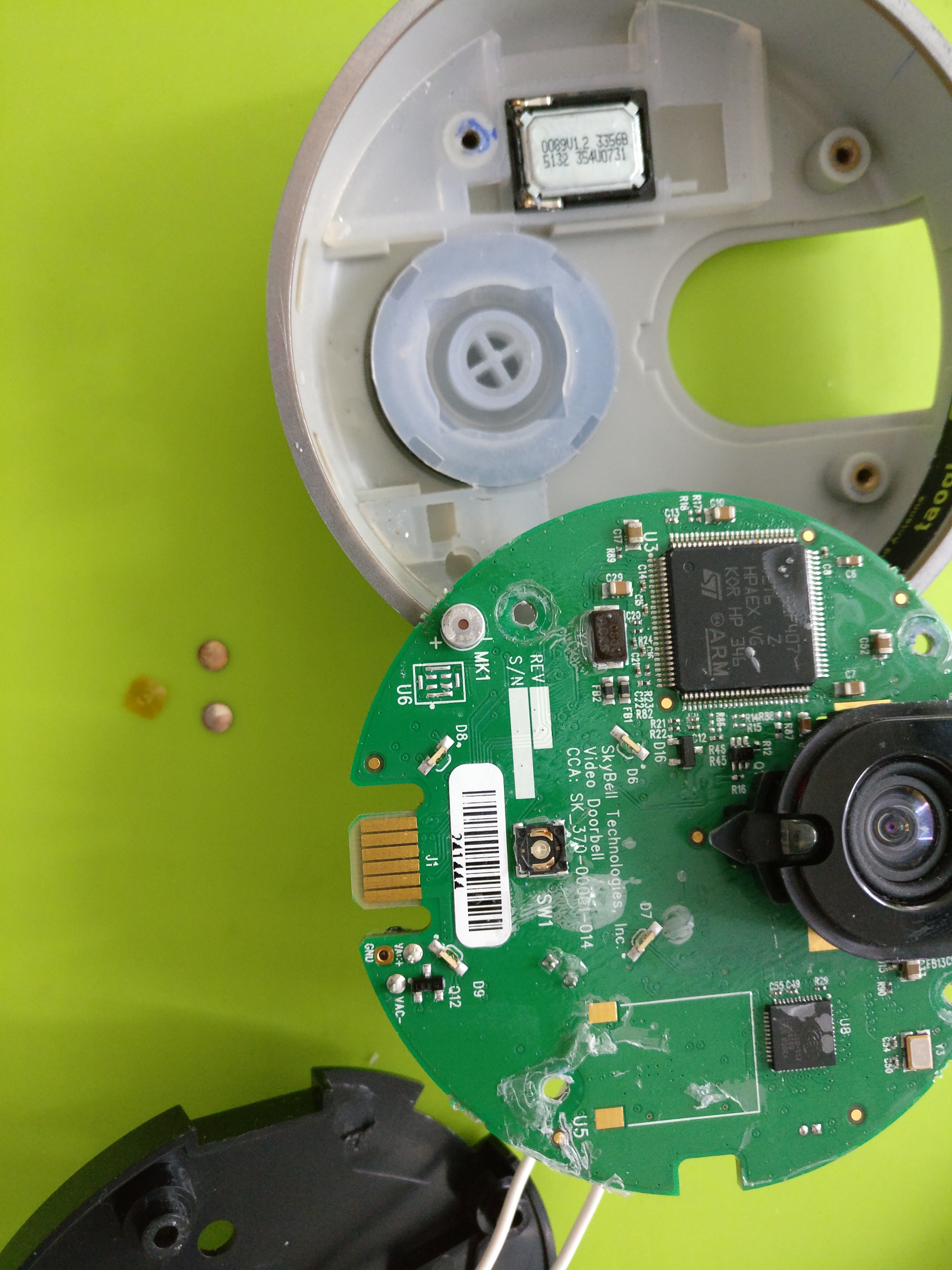

Hallo zusammen, ich bin schreibe hier als absoluter Neuling da ich vor einem Problem stehe und seit Tagen nicht weiter komme. (Ich habe vor ca. 2-3 Jahren eine Türklingel gekauft welche sich ins WLAN einwählt und aufs Handy beim klingeln ein Videobild überträgt. Nach einigen Monaten war der Klingel Knopf defekt, er hat sich beim drücken anders angefühlt und es wurde auch kein Signal mehr gesendet. Garantie Ansprüche gegenüber des Herstellers (Sitz in den USA) sind leider gescheitert, womit ich mich jetzt entschlossen habe selbst auf Fehlersuche zu gehen.) Auffindesituation: Die beiden runden Metallplättchen (auf der roten Unterlagen) lagen lose im Gehäuse. Dursichtige orangene Folie (Schraubendreher Spitze)lose über dem Kontakt (Stelle wo sie auf dem Foto auch liegt). Der eigentliche Knopf der auf die Platine draufdrückt ist in der unteren Bild Hälfte zu sehen. Kann mir jemand weiterhelfen in welcher Reihenfolge die Einzelteile zusammen gehören? Mit Ausprobieren bin ich bislang nicht weiter gekommen. Vorab schonmal vielen Dank!!!

Das könnte ein "Knackfrosch" sein. Panasonic hat sowas: Typ EVQPQ zum Beispiel: https://octopart.com/search?q=evqpq Oder https://www3.panasonic.biz/ac/e/control/switch/light-touch/index.jsp

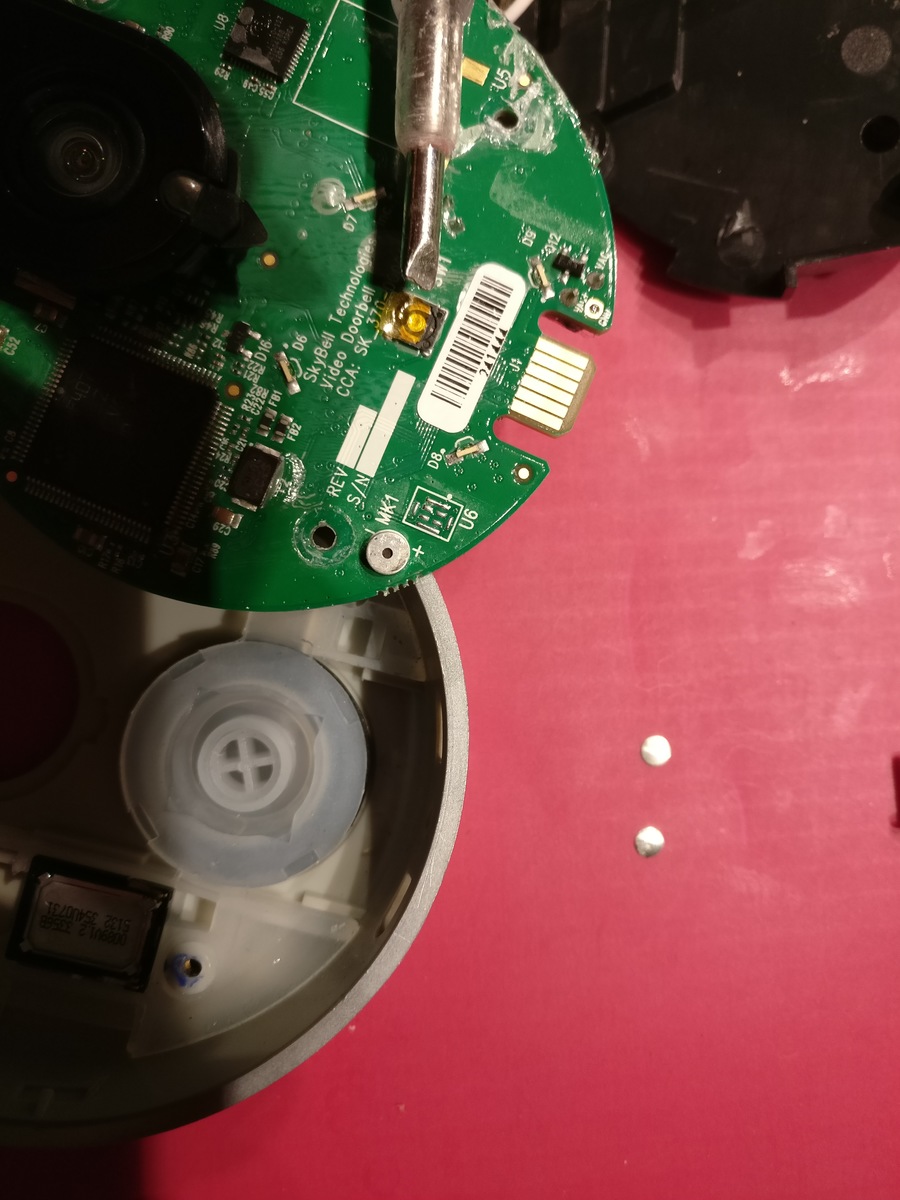

Vielen Dank für eure Antworten! Der Knopf sieht dem Panasonic EVQ-PQHB55 wirklich sehr ähnlich! Ich würde jedoch nur ungern an der Platine rumlöten, kann man den nicht selbst wieder zusammen setzen? (Könntet ihr den deutsche Online Shops empfehlen wo man diesen noch bekommt? Der Schalter kostet ja anscheinend immer nur wenige Cent, jedoch sind die Versandgebühren meist so um die 20 Euro) Es sieht ja so aus als wenn die Plättchen unter die Folie auf den "Sockel" gehören. Auch wenn mir unklar ist wie dann durch drücken des Knopfes sich etwas verändert da die Plättchen ja sowieso schon aufliegen? Ich habe nochmals neue Bilder gemacht und angehängt.

die blättchen sind gewölbt, einfach wieder mit klebeband auf den sockel befestigen. wölbung nach oben
Naja, sooo schwierig kann das ja nicht sein. Die beiden runden Plättchen gehören in den Schalter und die Folie darüber hält sie am Platz. Für das Einsetzen der Plättchen gibt es nur vier mögliche Kombinationen, die kann man ja alle durchprobieren. Wenn die Folie nicht mehr richtig klebt, kann man sie durch eine andere (Tesa oder ähnlich, eventuell mehrere Lagen) ersetzen.
Flip B. schrieb: > die blättchen sind gewölbt, einfach wieder mit klebeband auf den sockel > befestigen. wölbung nach oben Vielen Dank an alle für die Antworten! Das war die Lösung! Die Wölbung war wirklich minimal so das mir diese nicht aufgefallen ist bzw. ich nicht dachte das diese so entscheidend sein kann. Danke nochmal und ein schönes Wochenende!
