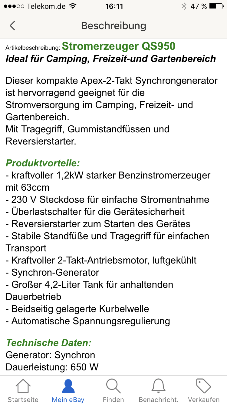

Hallo, ich habe mir für ein Festival einen Notstromaggregat für 70 € bei
eBay gekauft. Das Gerät ist jetzt vier Tage Tag und Nacht durchgelaufen
und hat unseren Kühlschrank und eine Musikanlage mit Strom versorgt.
Dazu noch circa 100 W für Beleuchtung. Der überlasst Schalter ist nicht

Der Generator wild als Synchrongenerator verkauft.
von THOR (Gast)
Ist aber falsch, Ist so ne eigenwillige Konstruktion die so halbsynchron
ist.

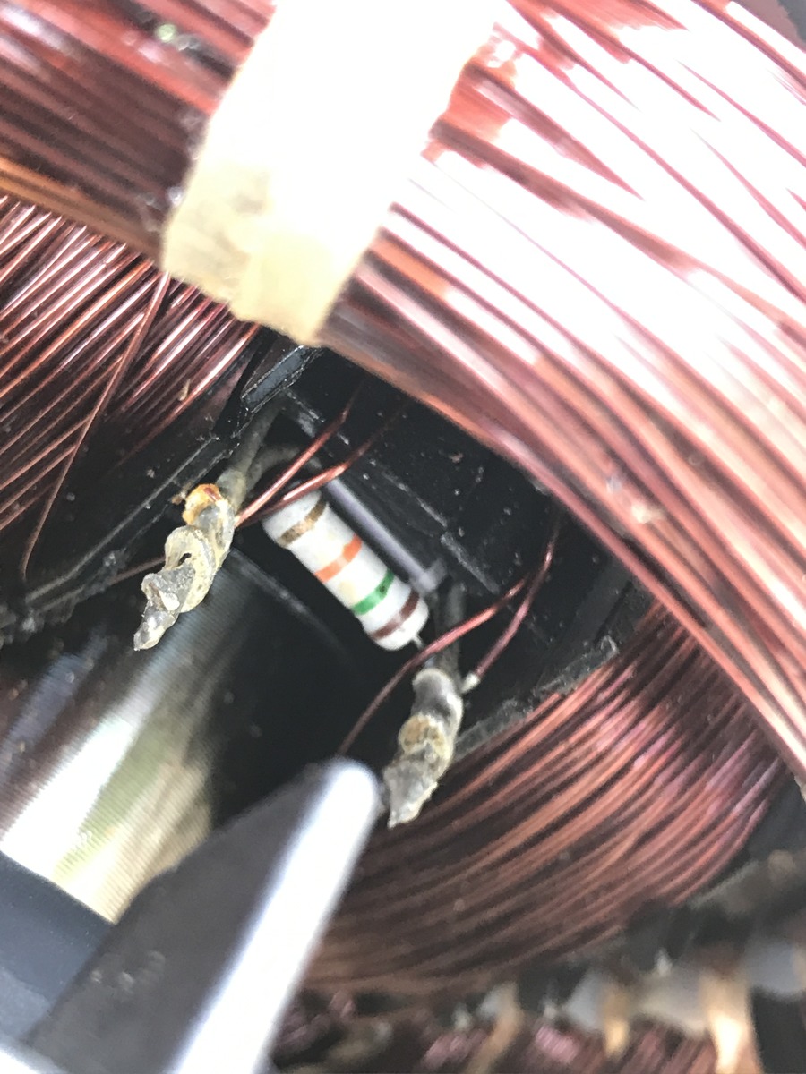

Da das ggf. hilfreich sein könnte:
Da isn Läufer vom SyG drin, aber die Windungen sind über Widerstände
oder Dioden kurzgeschlossen. Zusätzlich sind Permanentmagnete drin.
Da mal nachgucken. Auch Schleifringe kontrollieren.

von Björn (Gast)
Kapazität Messe ich morgen. Hab auch schon einen neuen bestellt.
Widerstand und Diode kann ich wohl nur nach Ausbau prüfen, oder?

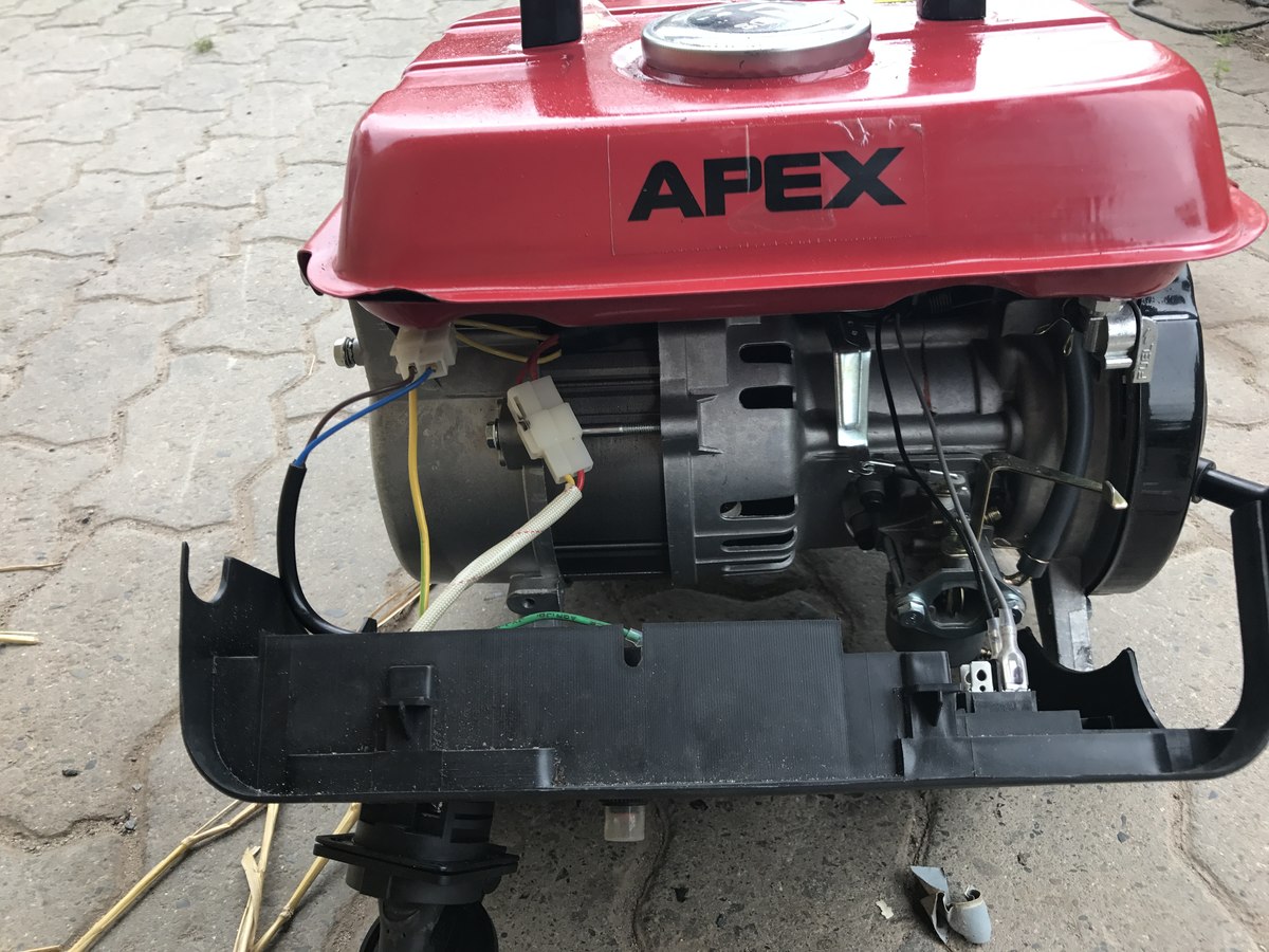

von Ei der Daus (Gast)
Dat fotto is käse, mach bitte mal ein paar mehr... Übersicht,
Teilaufnahmen aus mehreren Perspektiven...
von THOR (Gast)
Du solltest eh alles auseinanderbauen. Sind eh nur so 8 Schrauben. Wenn
dann alles aufm Tisch liegt, kannst du viel besser messen und
fotografieren.

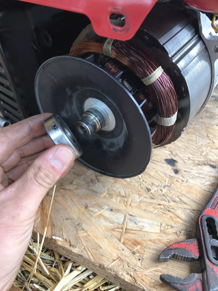

von Björn (Gast)
Bekomme das Lüfterrad nicht ab. Und der Anker kommt nicht raus. Hab da
nirgends zum ansetzten mit dem Abzieher :(

von THOR (Gast)
> Hab da
Dann bau doch den Generator vom Motor ab. Die sind einseitig gelagert
und sitzen meistens auf ner konischen Kurbelwelle.

von Toxic (Gast)
Ich kann mich taeuschen,aber es sieht so aus als wenn die Isolation der
Windungen stellenweise abgeschmolzen ist und dadurch Windungsschluss
verursacht hat.

von Zeno (Gast)
> verursacht hat.
Ich behaupte mal Du täuschst Dich nicht. Die Farben vom CuL sind
deutlich unterschiedlich und das deutet schon darauf hin das da was zu
warm geworden ist.

von F. F. (foldi)
> verursacht hat.
Da tåuscht du dich sicher nicht.
von Holm T. (Gast)
F. F. schrieb:
>> verursacht hat.
..wahrscheinlich doch, das sieht nach üblichem Tränklack aus.
das der "Kupferdraht" unterschiedliche Farben hat, besagt gar nichts,
die Wickel sind nur auf unterschiedlichen Maschinen von
unterschiedlichen Drahtrollen gemacht worden deren Isolierlack auf dem
Alu unterschiedliche Farben hat.
Gruß,
Holm

Ich würde den schnellstens wieder zusammenbauen und umtauschen.
Ankerwickler ist zu teuer.

Habe gerade mal bei ebay das Angebot angesehen, einen Überlastschutz hat
der ja nicht einmal, nur eine popelige Sicherung...
von THOR (Gast)
Haben die meisten Aggis nicht. Die "8kW" Dinger mit Drehstromanschluss
haben nen normalen Sicherungsautomaten, manche Einhell Viertakter mit
Wechselstromgenerator haben nen rückstellbaren Thermoschalter.
Beim Gros brennt ne Statorwicklung durch. Neuen Stator bekommt man, ist
aber nicht billig. Die meisten verkloppen das Teil defekt bei Ebay.
Aber jetzt so mit Garantie basteln, nunja.
Aufmachen und überprüfen halte ich noch für o.k. Aber herum basteln geht
nun mal nicht. Schon das entfernen des Lagers ist so nicht o.k.
Das solche Geräte ohne einen Übertemperaturschutz verkauft werden dürfen
verstehe ich nicht! 230 Volt, 3 A und dann eine Dauerlast optimistisch
mit 650 W anzugeben??? Das muß schiefgehen!

von Peter D. (peda)
Schau mal richtig hin. Der Lack wirft ja schon Blasen, also ist die
Wicklung mit Sicherheit hin.
Daß 650W angegeben werden, ist schon komisch. Üblich gibt man die
Scheinleistung an, d.h VA.
Es ist nämlich die Scheinleistung, die den Strom bestimmt, der die
Wicklungen aufheizt (P = I² * R).
von THOR (Gast)
Mit an Wahrscheinlichkeit grenzender Sicherheit, ja. Hab das auch schon
an funktionierenden Generatoren so gesehen.
