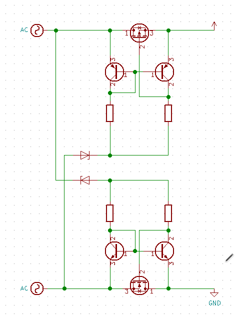

MaWin schrieb: > Preiswert wird schwer, du musst die MOSFETs in Bezug auf ihren > Source-Anschluss durchsteuern, und das heisst mindestens 3 getrennte > Versorgungspannungen (a ca. 10V). Solche DC/DC Wandler treiben den > Preis. Herzlichen Dank für die Hinweise. Wie sieht es aber aus, wenn von den vier Dioden des Gleichrichters nur die zwei aktiv ausgelegt werden, die bei der 12V DC-Versorgung leitend sind? Weiterhin kann über das genannte Stabi-IC bei einer Versorgungsspannung von 10V DC etwa 8,5V erzeugt werden. Kann das für eine preiswerte Schaltung verwendet werden?
Sam schrieb: > Wie sieht es aber aus, wenn von den vier Dioden des Gleichrichters nur > die zwei aktiv ausgelegt werden, die bei der 12V DC-Versorgung leitend > sind? Wie stellst du sicher, dass der Monteur diese beiden Dioden verwendet, also bei dem eigentlich ungepolten Gerät eine Polarität einhält? Sam schrieb: > Weiterhin kann über das genannte Stabi-IC bei einer Versorgungsspannung > von 10V DC etwa 8,5V erzeugt werden. Kann das für eine preiswerte > Schaltung verwendet werden? Wenn du bei 8V noch 2Watt herausholst, dann fließen da 250mA. Und die fließen auch, wenn 300V am Eingang anliegen. Und dann musst der Linearregler ca. 75W verbraten. Kannst du das kühlen?

Lothar M. schrieb: > Der Schaltregler geht zwischen 9,5V und 450V nicht kaputt. Er > funktioniert aber nicht mit dem selben Übertrager vom einen Ende bis > zum anderen Ende. Aber wenn du das hinbekommen hast, ist es ja gut. Wie bereits geschildert, ist das Problem gelöst. Lothar M. schrieb: > Ja, deshalb meine Frage. > Dort steht zum Beispiel: Betriebsspannung min. 12 V/DC Die Antwort lautet: Auch Toleranzen müssen berücksichtigt werden.
Lothar M. schrieb: > Wie stellst du sicher, dass der Monteur diese beiden Dioden verwendet, > also bei dem eigentlich ungepolten Gerät eine Polarität einhält? Kioskman schrieb: > So viel Sachverstand sollte ein Monteur schon besitzen ein Gerät > entsprechend der Beschriftung anzuschließen.

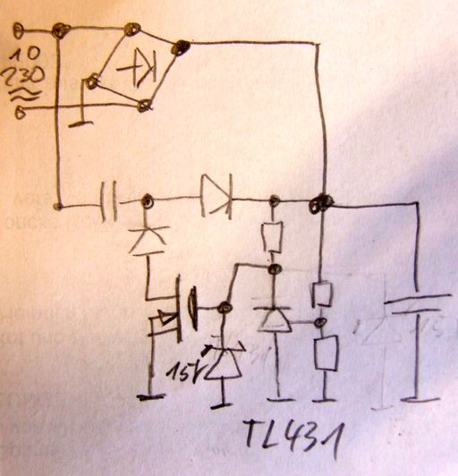

hehe. das ist lustig. C.O.: i hob di net. k.a. was der trafo soll, vor allem bei DC??? Ich habs aufgezeichnet. Das ganze sich in Vollwelle vorzustellen bleibt als Hausaufgabe. Selbst wenn die Schaltung irgendwie funktioniert, glaube ich nicht, dass das so wirklich Sinn macht ;-)
Mist. Hab mich mit den zeners verzeichnet... da gehört ein Widerstand hin, und die Zener zur Spannungsbegrenzung zwischen Gate und Source. Der N-Mosfet ist auch verdreht eingezeichnet (G S vertauschen).
rmu schrieb: > k.a. was der trafo soll, vor > allem bei DC??? Für DC schrieb ich ja, der Trafo müsse (zweipolig) überbrückbar sein (Relais z.B.). Aber was macht Deine Schaltung, wenn 10VAC Eingang, er aber 400VDC Ausgang will? rmu schrieb: > glaube ich nicht, dass > das so wirklich Sinn macht ;-) Ich - doch - auch - nicht. ;-) Mal davon abgesehen, daß er aus kleiner Eingangsspannung ebenfalls große machen will, ist ja schon der Eingangsspannungsbereich zu viel für "Deine" Schaltung (Widerstände und Zener verheizen Energie ohne Ende). Wenn also aktive GR, dann tatsächlich nur nach MaWins "Plan". Also einen DC-DC für die Lowside, und 2 (je 1) für jeden der 2 Highside-Sync-GR. (Und halt wegen des V(in) und V(out) Bereiches mit 500V-FETs, dann 1.) nach dem GR dann ein Buck/Boost, oder 2.) vor dem GR "mein" Plan mit DC-AC-Relais-Umschaltung und Stelltrafo-Zeugs - allerdings dank "H-Brücken-GR" mit nur 1 Sekundärwicklung, was sehr viel näher an tatsächlich beschaffbarem ist.) Ich wollte Dir ja nur vor Augen führen, wie absurd dieser ganze Forderungskatalog des TO ist - und daß Dein GR dafür ... noch irrealer ist, als alle anderen Lösungen. rmu, wir sollten diesen Thread einfach vergessen. Sam schrieb: > Lothar M. schrieb: >> Und welche Spannung mindestens brauchen? > > mindestens 9,5V DC am Ausgang, Obergrenze 400V DC (auch gepulst) > > Lothar M. schrieb: >> Unabhängig von der Eingangsspannung? > > ja Lothar, hast Du das schon gelesen? Welche "Eingriffe" willst Du denn am betriebenen Gerät machen, um mittels Diodengleichrichtung (und sonst nichts, wohlgemerkt) 400VDC aus 10VAC ((0,)1VAC??? ;-) er definiert ja kaum was genau...) zu machen?

C. O. schrieb: > Aber was macht Deine Schaltung, wenn 10VAC Eingang, > er aber 400VDC Ausgang will? Ich bin davon ausgegangen dass er 10VDC bis ca. 48VDC oder 90-250VAC am Eingang und irgendwas >8,6VDC am Ausgang haben will, das ganze mit 2W. Vermutlich kann man dem Gerät zusätzliche Klemmen verpassen so dass man entweder 90-250VAC anklemmt oder 10-48VDC, das ist sicher günstiger als solche Klimmzüge, vor allem wenns nicht wegen 10^6er-Auflage um jeden Millicent geht. Die DC-Seite kann man dann eh mit einem P-Mosfet als Verpolschutz versehen.
rmu schrieb: > Ich bin davon ausgegangen dass er 10VDC bis ca. 48VDC oder 90-250VAC am > Eingang und irgendwas >8,6VDC am Ausgang haben will Nein, er hat doch ganz klar sein Beispiel mit dem Hutschienen zeitrelais gebracht. Und das hat als Versorgungsspannung: "12 - 240 V DC/AC Multispannungs-Eingang" Das ist ja auch durchaus eine interessante Frage, wie mache ich so eine Versorgung für eben solche Hutschienengeräte. Ich hätte da jetzt auf Anhieb nichts zufriedenstellendes in Petto. Das muss ja auch halbwegs effizient werden, sonst kriege ich die Wärme aus so einem Hutschienengehäuse nicht weg. Das Problem in dem Thread war nur daß der TO erst nicht herausgerückt hat was er denn konkret für ein Problem lösen will und 2. wie Lothar und Falk ja auch schon gesagt haben gleich diese m.E. erst mal unsinnige Forderung eines aktiven Gleichrichters gestellt hat.
