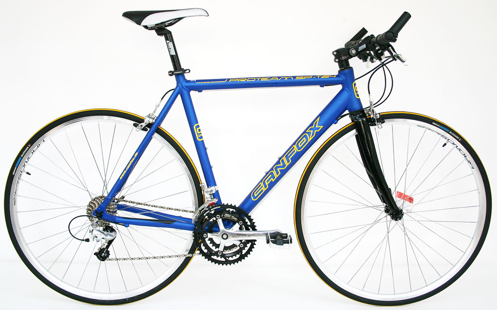

... und das ist mein Bike... Da ist nix mit Dynamo ;-) MfG. Zeinerling

Werner F. schrieb: > ... und das ist mein Bike... > Da ist nix mit Dynamo ;-) > > MfG. Zeinerling Schönwetter-Sonntagsfahrer also... wofür auch deine Tipps sprechen...

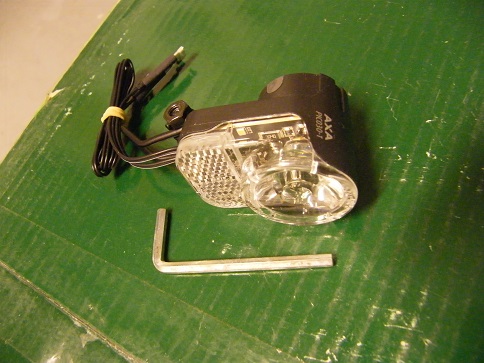

Warum überhaupt einen Nabendynamo. Die (oben gezeigte) AXA Lampen gehen super mit Seitendynamo.

Sapperlot W. schrieb: > Eine andere Frage ist, ob man eine Billigstfunzel haben will, die > den > Zweck hat, dass man gesehen wird. Die gibt's zu anschrauben fuer 10-20 > Euro. > > Falls man aber eine Beleuchtung haben, die die Strasse auch ausleuchtet, > weil man zB nachts alleine eine unbeleuchtete Strasse runterbrettert. Da geht hier in NRW schon mal nicht einmal bei Tageslicht! Die Straßen sind hier in eine, lebensgefährlichen Zustand! Egal ob mit oder ohne Beleuchtung.
