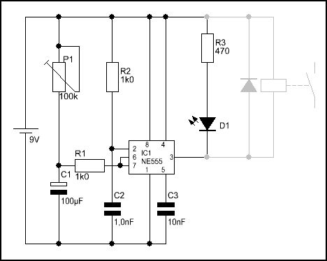

Hallo, Ich benötige eine Einschaltverzögerung. Diese soll mit einem NE555 realisiert werden. Ich habe die Schaltung aus diesem Thread entnommen und nutze die Schaltung die ich beigefügt habe. Beitrag "Re: NE 555 Einschaltverzögerung Schaltung" Mein Problem ist dass die LED nicht anfängt zu leuchten bei Anliegender Betriebsspannung. Ich habe auch schon mehrere Minuten gewartet. Das Poti habe ich gegen einen Festwiderstand von 100k Ohm ausgetauscht um mögliche Fehlerquellen einzugrenzen. Wenn ich die LED auf GND lege Leuchtet die LED direkt bei anlegen der Betriebsspannung. Nach mehreren Minuten Wartezeit leuchtet sie weiterhin.

Teo D. schrieb: > Fehler immer noch nicht gefunden? > Dann reiß ab und bau neu auf! Das ist Quatsch. Vermutlich baut man dann den gleichen Fehler ein zweites Mal. Hilfreich ist m.E. nur eine systemaiische Fehlersuche mit Messen der Potentiale an den Pins.

J0e schrieb: > Ich bin schon mittlerweile drauf selbst gekommen ^^ > ...... ...und, was war's? Jedenfalls nicht mit angegebenen Werten im Plan! Ich habe die Schaltung aufgebaut. Sie arbeitet nur anders dimensioniert zuverlässig. s. Plan
