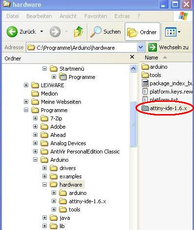

CO2 ist ihm N. schrieb: > Kann man die Soft nicht auch über Explorer > (rechte Maustaste auf Start --> Programme --> arduino usw. > einfügen? > Was muss da wo hin? https://www.frag-duino.de/index.php/maker-faq/37-atmel-attiny-85-mit-arduino-arduinoisp-flashen-und-programmieren > Die dort enthaltenen Dateien kopiert ihr in den > "arduino-1.6.1\hardware"-Ordner. > Vorher solltet ihr die IDE beenden. > Die Dateistruktur sollte dann so aussehen: > arduino-1.6.1\hardware\attiny\avr\boards.txt > arduino-1.6.1\hardware\attiny\avr\platform.txt > arduino-1.6.1\hardware\attiny\avr\variants Toll, so geht das, siehe Bild. :-) LG old.
Heisst das, dein problem ist nun behoben? Oder war da etwas ironisch
gemeint?
