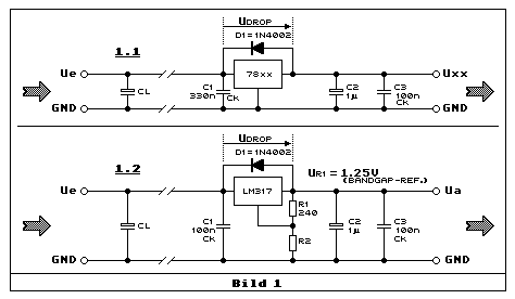

Hallo, Ich bin gerade dabei einen 7905 Schaltung aufzubauen. ich habe die Schaltung gemäß Bild 1.1 aufgebaut. Cl hat einen Wert von 2.2 uF An dem Ausgang von 7905 hängt eine Widerstand von 1,5k Ohm und eine LED. Mein Problem ist dass die Spannung, die Am Ausgang des 7905 anliegt variiert. Je nach Last steigt diese an und kann auch die 5V Übersteigen. Des weiteren Varriert die Ausgangsspannung je nachdem wie hoch die Eingangsspanung des 7905 ist. Ich möchte allerdings konstant 5V am Ausgang des 7905 haben.

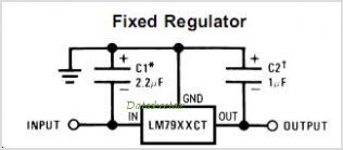

Elko43 schrieb: > Cl hat einen Wert von 2.2 uF Das auch ändern! OK, als Kerko sollt's kein Ärger machen. (ESR)
Elko43 schrieb: > Cl hat einen Wert von 2.2 uF Ist unmöglich zu erkennen CL 2,2 uF ELko C1 wie auf dem Schaltplan 330 nF Kerko. Harald W. schrieb: > Elko43 schrieb: > >> Des weiteren Varriert die Ausgangsspannung je nachdem wie hoch die >> Eingangsspanung des 7905 ist. > > Was hast Du denn für eine Eingangsspannung und ist die bereits > gesiebt? Netzteil Harry L. schrieb: > > Dann würde ich es mal mit einem 7805 probieren. > Der 7905 ist für negative Spannungen (-5V). Würde ich gerne allerdings steht mir nur ein 7905 zur Verfügung. Harald W. schrieb: > Elko43 schrieb: > >> Des weiteren Varriert die Ausgangsspannung je nachdem wie hoch die >> Eingangsspanung des 7905 ist. > > Was hast Du denn für eine Eingangsspannung und ist die bereits > gesiebt? Ich benutze ein Netzteil bist 15 V DC

Ich vertraue nun daruaf dass sie nicht benötigt wird bei 5v Habe mein Wissen daraus und wollte die "Die überlebenswichtige Rückfluss-Diode D1" nicht so schnell weglassen https://www.elektronik-kompendium.de/public/schaerer/ureg3pin.htm
Elko43 schrieb: > Habe mein Wissen daraus und wollte die > "Die überlebenswichtige Rückfluss-Diode D1" nicht so schnell weglassen > https://www.elektronik-kompendium.de/public/schaerer/ureg3pin.htm Ich habe schon vor über einem Jahr Thomas Schaerer (den Autor des zitierten Artikels angeschrieben) und ihn überzeugt, dass die Diode erst bei einer Ausgangsspannung über 7V "überlebenswichtig" ist und dass sie darunter überflüssig ist. Er wollte den Artikel auch entsprechend abändern, hat das aber dann doch nicht gemacht. Ja, Du kannst die Diode unter 7V Ausgangsspannungen weglassen, siehe auch hier: Beitrag "Re: .Rückfluss-Diode, Sinnhaftigkeit?"

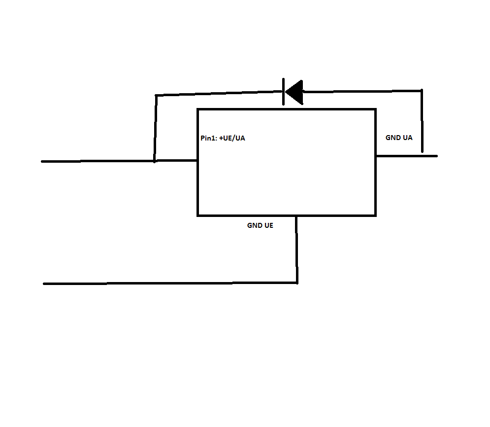

Ich habe an Pin 1 +UE/UA Pin 2 GND UE Pin 3 GND UA und die gleiche Schaltung wie oben aufgebaut damit ich mit dem 7905 arbeiten kann ohne einen 7805 mir besorgen zu müssen. Ich habe zwischen Pin 1 und Pin 3 eine konstante Spannung von +5 V was auch mein Ziel war und. Meine Frage ist jetzt sollte ich mal einen größeren Spannungsregler mit negativer Ausgangsspannung brauchen würde ich gerne Wissen wie die Diode zu verbauen wäre. Wie im beigefügten Bild wäre meine Lösung dafür aber ich bin nicht sicher ob diese richtig ist.

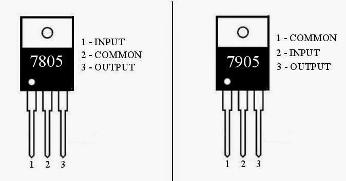

Pinbezeichnung? Hier einmal der Unterschied zwischen einem Positiv- (7805) und einem Negativregler (7905). Das GND-Massezeichen (Pin 1) auf dem Schaltbild hat jetzt ein um 5 Volt höheres Potenzial als der Ausgang (Pin 3). Polung der Elkos beachten. Falls Du mal einen 7912 Festspannungsregler mit einer selbst angelöteten Diode verwenden möchtest, wird die Anode an den Eingang Pin 2 und die Kathode an den Ausgang Pin 3 angeschlossen.

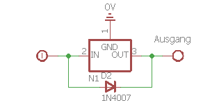

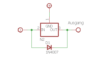

Elko43 schrieb: > Wie im beigefügten Bild wäre meine Lösung dafür aber ich bin nicht > sicher ob diese richtig ist. Jup, exakt FALSCH ;) Bei einem Posttiefen Regler fließt Strom raus, bei einem Negativ Regler fließt Strom rein. Die Diode darf bei Normalbetrieb NICHT leiten. Bild-1 ist das was du aufgebaut hast, mit der nicht benötigten Diode. Bild-2 der Normalfall inkl. der Diode, falls benötigt (UA>7V). (die Kondensatoren hab ich MIR gespart EINZUGZEICHNEN, NICHT weglassen!) PS: Nen Lutscher gibt's jetz aber keinen mehr!
Elko43 schrieb: > Meine Frage ist jetzt sollte ich mal einen größeren Spannungsregler mit > negativer Ausgangsspannung brauchen würde ich gerne Wissen > wie die Diode zu verbauen wäre. Na, umgedreht. > Wie im beigefügten Bild wäre meine Lösung dafür aber ich bin nicht > sicher ob diese richtig ist. Ja, Pfusch da du dich nicht an die minimalsten Standards halten willst und statt dessen deinen eigenen (falschen) Ansichten durch ziehst. Lies mal die Netiquette aus dem Forenarchiv. Die korrekte Pin-Spezifikationen entnimmt man dem Datenblatt, denn die werden von der Community auch verstanden. www.hep.upenn.edu/SNO/daq/parts/lm7915.pdf Teo D. schrieb: > PS: Nen Lutscher gibt's jetz aber keinen mehr! Für den TO oder die Antworter? Hättest doch schon eher drauf kommen können, dass der TO ein unbelehrbarer Kindskopf ist. Das kommt davon, wenn man gleich sein Problem los plappert.
