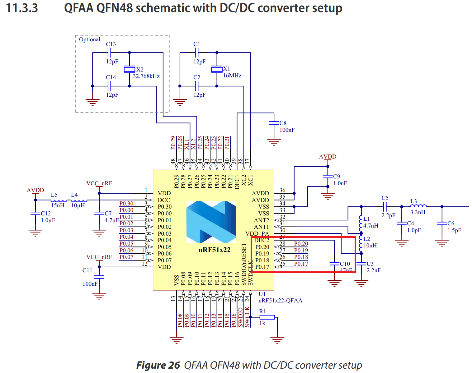

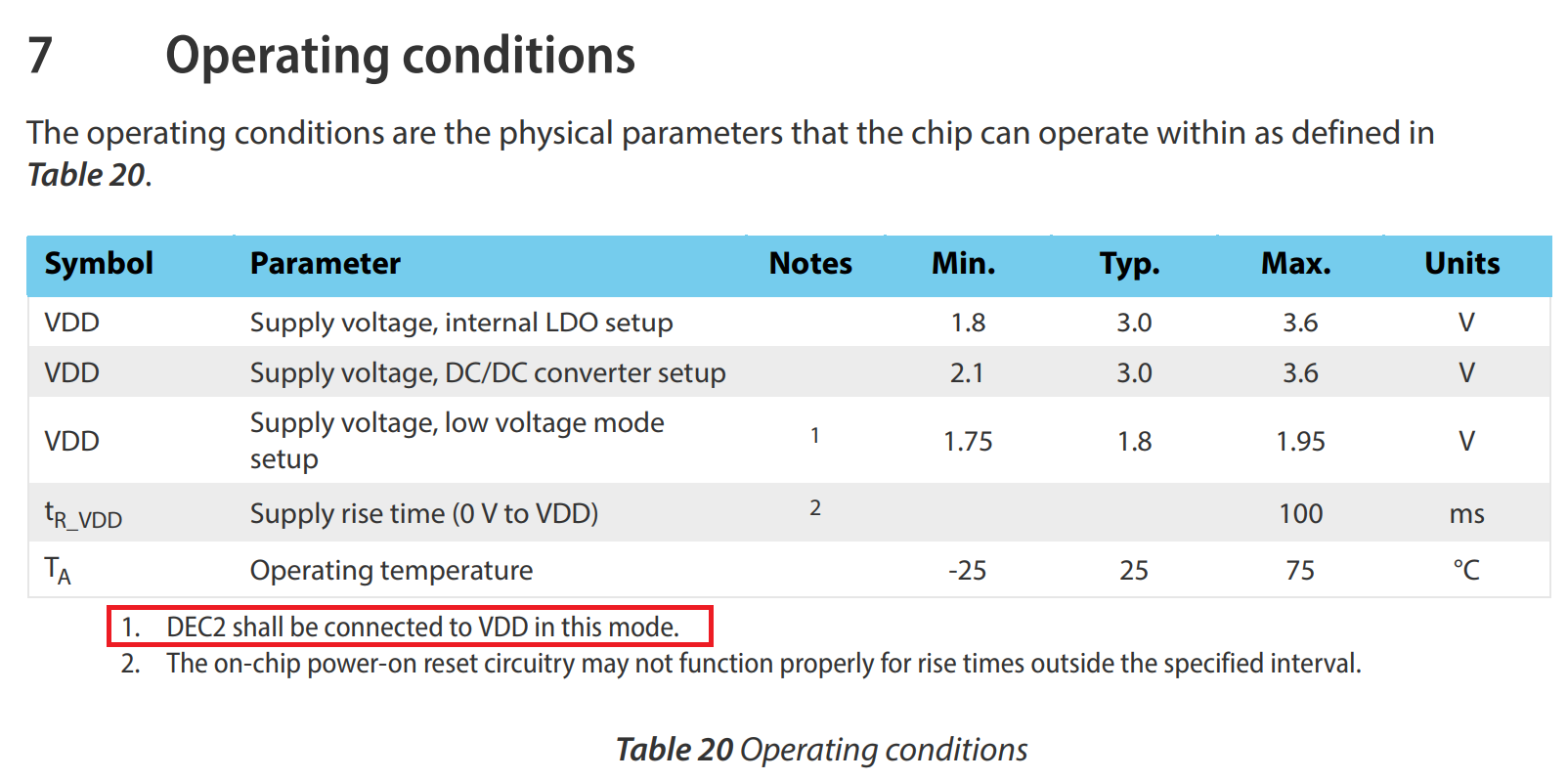

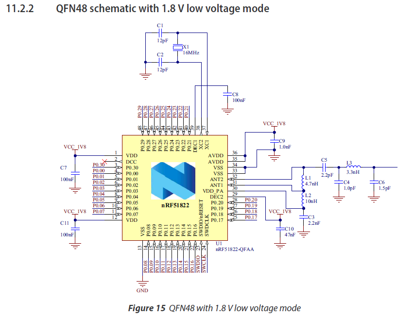

Ich habe mir mal das dev. Kit gekauft. Da ich nun auf arbeit zeit überbrücken muss, hae ich schon mal mit dem Schema für das fertige Produkt angefangen. Nun ich habe ein Bild gefunden, auf welchem die Beschaltung des nrf51822 für 1.8V zu sehen ist. Nun habe ich gesehen das ich im dev. Kit gleich eine Knopfbatterie mitbekomme welche 3V Spannung hat(ich hoffe mal das ist richtig gesagt, kommt mir nichts anderes in den Sinn). So mit frage ich mich nun geht diese Beschaltung auch für 3V??
Ja, für den Zweck ist BLE ideal. Viele moderne Taschentelefone haben BLE onboard und iOS und Android haben APIs für den Zugriff auf BLE GATT/GAP. Die nrf51/nrf52 von Nordic scheinen mir die am besten dokumentierten Lösungen zu sein. Der Schlüssel ist dabei ein GATT-Server, zu dem man Verbindung aufnehmen kann und den Schlüssel zum piepsen bringen kann. Besteht keine Verbindung, sendet der Schüssel periodisch sogeanannte Advertisings. Wenn die Periodenlänge entsprechend lang und die Sendeleistung entsprechend gering ist, kann so ein Sender mit einer Knopfzelle durchaus ein Jahr lang senden. Beim Suchen (scannen) nach so einem Sender liefern die APIs von Android und iOS auch die Empfangsstärke. Diese Information könntest Du nutzen, um zu erkennen, ob Du dich dem Schlüssel näherst, oder weiter entfernst. Für Client Prototypen finde ich Noble ganz praktisch: https://github.com/sandeepmistry/noble BLE ist aber nicht ganz trivial. Ein Eval-Board von Nordic kann man übrigens relativ einfach als BLE Sniffer verwenden, was bei der Entwicklung recht hilfreich ist.
@Stefan: Datenblatt lesen, bevor er den SoC zerschießt! 3V geht natürlich auch, aber dann musst du DEC2 von VCC trennen.
