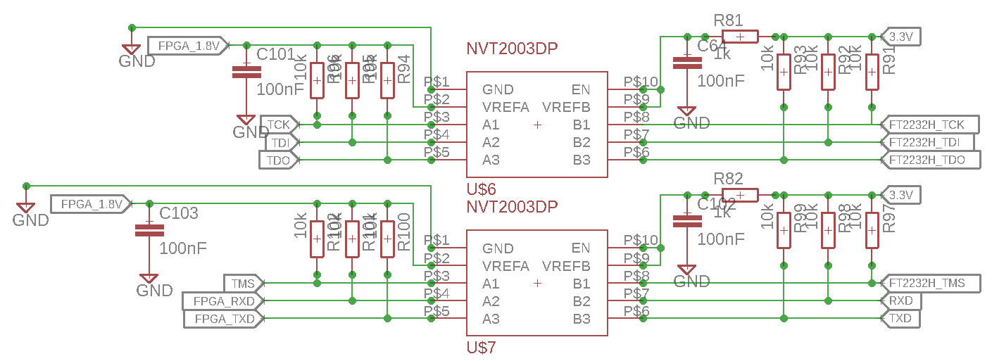

Also der FT2232H hat Ausgänge mit 3,3V. Die FPGA Config Bank ist aber
mit 1,8V versorgt. Also ... habe ich da Pegelwandler dazwischengetan wie
im Bildchen. Die Pegelwandler sind diese hier
https://www.nxp.com/docs/en/data-sheet/NVT2003_04_06.pdf . Passt das so?
Und wie ist das mit dem TDI und TDO, kommt das TDO vom FT2232H an das
TDO vom FPGA oder muss das über Kreuz sein also TDI an TDO und TDO an
TDI?
von Gustl B. (-gb-)
Irgendwie funktioniert das mit den Pegelwandlern nicht, wo ist mein
Fehler? Also zwischen FT2232H und Pegelwandler sehe ich TCK, TDI und
TMS. Zwischen FPGA und Pegelwandler sehe ich manchmal auch TCK und TMS
und sogar Flanken bei TDO. Aber TDI und TDO werden irgendwie nicht
pegelgewandelt ... und die anderen Signale auch nur manchmal. Seltsam
irgendwie.
von Winfried J. (Firma: Nisch-Aufzüge) (winne) Benutzerseite
sind die bidirektional?
sonst I/O Richtung beachten!
Namaste
von Gustl B. (-gb-)
Also der NVT2003 ist bidirektional. Vielleicht hätte ich lieber einen
ADG3308 verbauen sollen ...
von Frank K. (fchk)
> Fehler?
Dein Fehler ist, dass Du ohne Not bidirektionale Bausteine genommen
hast. Das kann man zwar machen, aber nur, wenn man genau weiß, was man
da tut.
Du nimmst besser 74AVC2T245 oder 74AVC1T45 oder etwas anderes aus dieser
Serie. Du könntest auch 74LVC?T(2)45 nehmen, aber die 24mA
Treiberleistung brauchst Du nicht unbedingt, und im Zweifel verursachen
die nur Störungen.
fchk
von Gustl B. (-gb-)
Ja, OK, aber bidirektional sollte doch trotzdem funktionieren?
von Frank K. (fchk)
Wenn Du die geeignete Außenbeschaltung wählst und das Datenblatt genau
liest und auch das nicht gesagte verstehst, und wenn Du die
Funktionsweise genau verstanden hast, dann und nur dann ja.
Die Erkennung der Datenrichtung ist recht trickreich und auch recht
empfindlich - da reicht schon ein falscher Pullup oder Pulldown, um die
zu stören. Daher: Wenn Du die Bidirektionalität nicht brauchst, dann
Finger weg, wenn Du keine Probleme haben willst.
fchk
von Gustl B. (-gb-)
OK, das habe ich schon verstanden. Ich habe den Stein vor allem
verwendet weil ich den schonmal verwendet hatte. Und bidirektional finde
ich eben nett weil man flexibel ist. Hier hängen noch weitere FPGA IOs
am FTDI und vielleicht will man die später mal anders verwenden.
Aber der Hinweis, dass das recht empfindlich ist war gut. Habe den
Fehler gefunden und werde ihn am Wochenende beheben.

von Gustl B. (-gb-)
Danke.
So, jetzt bekomme ich TCK und TMS vom FTDI zum FPGA, TDO bekomme ich vom
FPGA an den FTDI, aber TDI sehe ich nur auf der FTDI Seite vom NVT
Pegelwandler und nicht auf der FPGA Seite. Irgendwie seltsam und ich bin
auch ratlos wie ich das debuggen kann.
von Gustl B. (-gb-)
So, funktioniert. Hätte auch schon von Anfang an funktioniert. Ein
Beinchen vom NVT2003 war minimal nach oben gebogen und hatte keinen
Kontakt.
