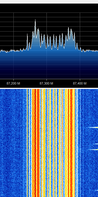

Was ist das für ein Signal? Das war vor ca. 2 Wochen noch nicht da. Das
sieht für Stunden nun schon völlig identisch aus.
Wird hier irgendein digitales System installiert?

liegt im Bereich des analogen BOS-Funks.

Eben. Und es war vor ca. zwei Wochen noch nicht da. Ich werde wohl mal
ein Peilung versuchen, ob es vom örtlichen Relais kommt.

Vielleicht hat jemand einen alten Eurosignalsender auf dem Schrott
gefunden: https://de.wikipedia.org/wiki/Funkrufnetz#Eurosignal

Wenn es völlig identisch ist, wird es wohl ein unmodulierter Träger
sein. Allerdings ist das mit der Bandbreite gerade in dem "alten"
BOS-Bereich wirklich sehr ungewöhnlich.

Also beim zweiten Blick liegt es eher hinter dem BOS-Band.

Und auf den dritten Blick ist es nicht mal ein unmodulierter Träger.
Der würde nämlich nur einen Strich ergeben, nicht so ein breites Signal.

Das ich mich vergrüßt habe, ist wohl schon klar. Allerdings vermute ich
mal stark, daß das mit einem 5 € SDR-Dongle aufgenommen wurde. Und da
ist das Angezeigte aus Erfahrungswerten bei starken Sendern sehr weit
von dem entfernt, was wirklich da ist.

Nein, das Störspektrum fällt noch voll in den obersten BOS-Funkkanal
des 4 Meter-Bandes. (Kanal 509 OB = 87,255MHz) Bei der hier üblichen
Bandbreite von etwa 12kHz  (20kHz-Raster) erstreckt sich der empfangene
Bereich des Funkkanals 509 OB  von 87,249MHz...87,261MHz.
