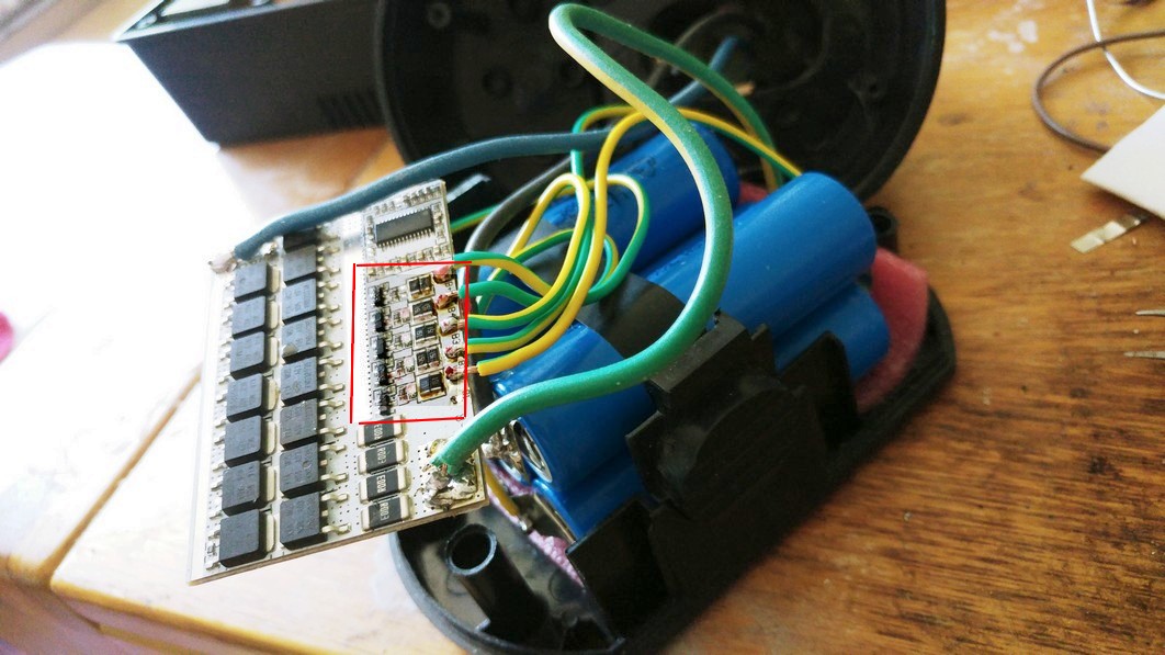

Hier ist z.b das Problem, dass die Ausgleichsströme am Balancer (roter Rahmen) so hoch sind, dass die 5. Diode abgefallen ist. Es sind 5 21700 keine 18650 in Reihe.
Andreas A. schrieb: > Hier ist z.b das Problem, dass die Ausgleichsströme am Balancer (roter > Rahmen) so hoch sind, dass die 5. Diode abgefallen ist. Es sind 5 21700 > keine 18650 in Reihe. Warum in aller Welt grün/gelb .. Warum? Und ich sehe da keine abgefallene Diode.
Andreas A. schrieb: > Wie wäre es mit einem zweiten BMS um die Ausgleichsströme > aufzuteilen? Der TO wird das Problem wohl gelöst haben..nach fast 6 Jahren. Ich A. schrieb: > Und ich sehe da keine abgefallene Diode. Ich sehe dafür einen alten Thread.

Jörg R. schrieb: > Ich A. schrieb: >> Und ich sehe da keine abgefallene Diode. > > Ich sehe dafür einen alten Thread. Und ich sehe neue Antworten. ;)
