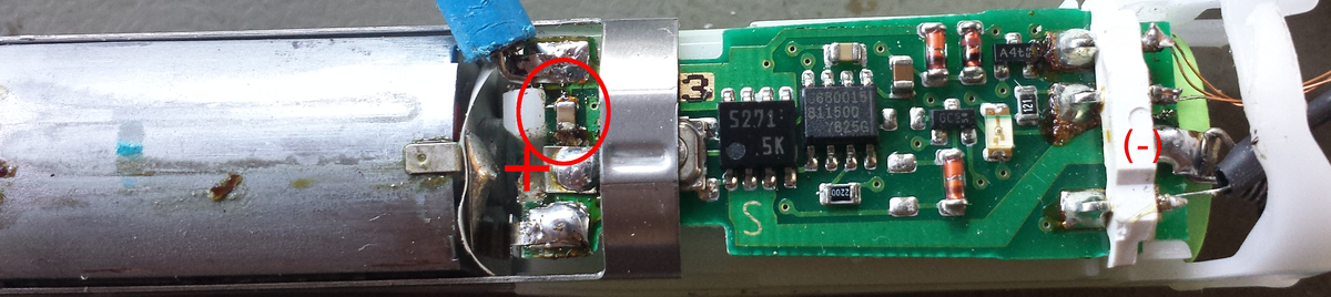

Moin Moin, meine elektrische Zahnbürste surrt im ausgeschalteten Zustand relativ lautstark. Am Oszi sieht man, dass der Motor dann mit einer Periodendauer von 1.7ms kurz gepulst wird und logischerweise kräftig nachschwingt. An dem Motorpol hängt auch ein kleines C (siehe Bild) jedoch bringt eine Veränderung der Kapazität keine signifikante Änderung. Hat jemand eine Idee warum das gepulst wird? ISt das ein Defekt oder was könnte das sein? MFG

Harald W. schrieb: > Dann ist wohl der Schalter kaputt. Nein, am Bild nicht zu sehen, aber es ist ein Taster. Das surren verschwindet auch beim Aufladen.

Stimmt die Akkuspannung? Bei "zu niedrig" würde mich der Fehler nicht wundern. Ebenfalls dann das auch nicht: Heiko schrieb: > Das surren > verschwindet auch beim Aufladen.
Hallo, was ist das denn für eine Zahnbürste? Meine Oral B zuckt ausgeschaltet nicht und hat noch nie ausgeschaltet gezuckt. Warum soll sie das auch tun. Auch wenn der Akku leer war, zuckte sich nichts. Habe bei dieser vor kurzem den Akku getauscht, alles noch i.O. Mit deinem Oszi könntest du noch schauen von wo aus das zucken herkommt. Also welches Bauteil die kurzen Impulse sendet.
Heiko schrieb: > c.jpg Die Motorendstufe ist hier übrigens der 8 Beiner '5271', gut als MOSFet zu erkennen. Direkt links daneben sieht man noch ein Stück vom Taster, den der TE durchs Verchieben der Platine unter den Bügel geschoben hat. Ladelektronik und der Rest der Steuerung dürften sich im zweiten 8 Beiner befinden. Man könnte also am Gate des MOSFet (Pin unten ganz rechts) mal messen, ob da was zuckt. Ist das Panasonic, Philips, Braun?

Hi! Ich weiß nicht, welches Model du hast, aber ich vermute schon seit längerem, dass die Herren von Braun da einen Trick angewendet haben, um ein Bauteil zu sparen: Bei einem sehr alten Modell, was ich jetzt nicht mehr habe, wurde scheinbar die Motorwicklung benutzt, um aus 1,2 V irgendwas höheres für den uC zu machen. Der in der früheren Version lief nämlich nicht mit 1,2 V. Im Betrieb (also beim Putzen) fällt das nicht auf, da die ja eh ne PWM auf den Motor geben und die Back-EMK messen, um die Geschwindigkeit des Motors unabhängig vom Ladezustand des Akkus "konstant" (mehr oder weniger) zu halten. Ohne Putzen muss dann aber die Wicklung mit einem sehr niedrigen Tastverhältnis kurz bestromt werden, damit sie als Induktivität zum hochsetzen der Spannung dient. Der Contorller selbst macht übrigens den Takt. Wenn der Akku also mal leer ist oder entnommen wurde (getauscht) läuft die Zahnbürste nicht wieder an (auch wenn der Akku voll ist!), es sei denn man stellt sie kurz auf das Ladegerät. Ich hoffe das ist eine Erklärung. Vielleicht hast du ja ein Oszi und kannst meine Vermutung bestätigen. Werner
Meine Oral B tickt mit einer Frequenz von ca. 5 Hz, auch wenn ich sie aus der Ladestation rausnehme. Man muss die E-Bürste allerdings schon ans Ohr dran halten um das zu hören (das Gehäuse ans Ohr halten, nicht die Bürste).
Oral B. schrieb: > Meine Oral B tickt mit einer Frequenz von ca. 5 Hz, auch wenn ich sie > aus der Ladestation rausnehme. Man muss die E-Bürste allerdings schon > ans Ohr dran halten um das zu hören (das Gehäuse ans Ohr halten, nicht > die Bürste). Hier auch, meine OralB hatgut 12 J, und sie tickte schon ii mmer kaum wahrnehmbar mit ca. 1 Hz. Ich hab mir ausgemalt, dass dies ist um den Akku hochstromfähig zu halten, ähnlich den Pb-Pulser... Die Mechanik nicht anpappen zu lassen gefällt mir auch, ebenso wie Motor-L zu Stepup nutzen. Den wahren Grund würde ich aber schon auch gern wissen! N.B: kommen die OralB heute immernoch mit NiCd Zelle?
Vermutlich werden alle 3 Wünsche gleichzeitig erfüllt: 1. Akku hochstromfähig halten 2. Einen Teil der Motorwicklung zum Upsteppen zu benutzen 3. Mechanik wegen Zahnpastareste funktionsfähig halten, da würden auch 0,1 Hz ausreichen. Aber da die ersten beiden Wünsche eine höhere Frequenz benötigen, ist die Erfüllung des dritten Wunsches ein willkommener positiver Nebeneffekt.
