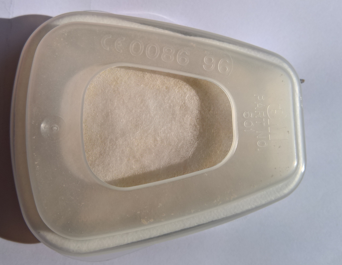

Ich habe mal ein Bild von meinem Atemschutzfilter nach dem Löten
gemacht, das wollte ich euch nicht vorenthalten.
Es zeigt die äußere Seite des Atemschutzfilter nach 3-4 h Löten im
Freien unter Verwendung eines großen Ventilators daneben, der den
gröbsten Rauch wegpusten soll.
Zu beginn war dieses Flies nahezu komplett weiß, also wie das weiße
Druckerpapier daneben bzw. unter dem Atemschutzfilter.
Die kleinen Partikel an der Innenseite des Deckels sind übrigens nicht
vom Löten, sondern da habe ich festen Gips von der Wand geklopft,
allerdings war der war am Anfang vor dem Löten auch noch weiß, nach dem
Löten war er dann auch gelb bräunlich wie im Bild zu sehen ist.
Der Lötdraht enthielt bereits Flussmittel, allerdings habe ich noch
welches hinzu gegeben, weil sich dieses Nickelbasierte Felder Lötzinn
ohne extra Flussmittel so schlecht löten lässt.

Fürs grobe, gegen Staub & Co kommt dann noch über den Gasfilter eine Art
weißer Flies.
Das was man auf dem Bild sieht ist die Kombination aus dem Gasfilter und
dem Staubfilter.
Die Kombination wird dann auf die Halbmaske aufgesteckt und um ca.
60-90° gedreht, dann sitzt fest.

von Funkenflug (Gast)
Bist Du sicher, dass die verfärbung vom Filter tatsächlich vom Löten
stammt wenn der Rauch eigentlich weggeblasen wird - noch dazu draußen?
Wie dicht warst Du denn mit der Nase dran am Lötkolben?
Die Gegenprobe wäre interessant, gleiche Sitatuation, 3-4h aber NICHT
löten, sondern irgendwas anderes machen.

von Zeno (Gast)
Funkenflug schrieb:
Ja, ich habe mir das Flies vorher und hinterher angesehen.
Ich war etwa 20-30 cm weg.
Nein so meinte ich das nicht.  Du müsstest den Test nochmal wiederholen,
für 3-4h gleiche Umgebung, aber eben NICHT löten.
Es könnte auch etwas ANDERES in der Luft die Verfärbung verursacht
haben.
Oder einfach nur das ein/aus Atmen, da kommt ja auch keine klare
Bergluft aus dem Riechzinken... ;-)

von Zeno (Gast)
Funkenflug schrieb:
Da müsste ich mir dann erst wieder neue Filter kaufen, die jetztigen
sind ja nicht mehr weiß.
> haben.
Das ist sehr unwahrscheinlich, man würde das ja riechen.
Pollenflug kann man zwar nie ganz ausschließen, aber in der Heftigkeit
würde sich das nicht an den Filtern absetzen. Zumal das Zeugs auf dem
Filtern auch etwas ölig aussieht. Das war also schon in Alkohol
getränktes Kolophonium.
Das Ausatmen geschieht an einer anderen Stelle durch die Maske. Durch
die Filter kann nicht ausgeatmet werden, das wird schon durch die Maske
technisch verhindert.
Und es wäre auch nicht besonders sinnvoll, weil der ganze Wasserdampf,
der beim Ausatmen entsteht dann nur den Filter zerstören würde.

von Süff (Gast)
Und wie sieht der Filter aus wenn man den gleichlang ohne löten trägt?
