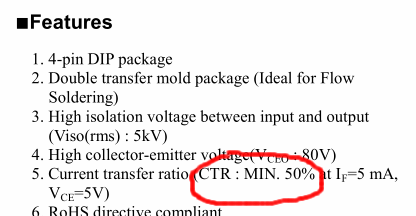

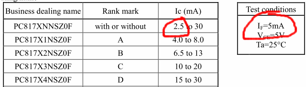

Warum 20 mA? Um am Ausgang 5 mA zu erhalten, brauchst du im schlechtesten Fall (CTR = 50 %) 10 mA am Eingang. Also 1 kΩ. Ist dein Exemplar vielleicht kein PC817, sondern PC817A/B/C/D?
Clemens L. schrieb: > Warum 20 mA? Um am Ausgang 5 mA zu erhalten, brauchst du im > schlechtesten Fall (CTR = 50 %) 10 mA am Eingang. Also 1 kΩ. > > Ist dein Exemplar vielleicht kein PC817, sondern PC817A/B/C/D? Hallo, es ist ein PC817. Woher nimmst du den Wert "50%", finde den nirgends im datenblatt?
Thomas schrieb: > Woher nimmst du den Wert "50%", finde den nirgends im datenblatt? Weil i.d.R. sogar schon 5 mA ausreichend sind um den Transistor durchzusteuern. Nur wenn der Transistor eine niederohmige Last schalten soll, machen die 20 mA LED Strom Sinn.
Oral B. schrieb: > Weil i.d.R. sogar schon 5 mA ausreichend sind um den Transistor > durchzusteuern. Nur wenn der Transistor eine niederohmige Last schalten > soll, machen die 20 mA LED Strom Sinn. ok, danke!
Thomas schrieb: > Woher nimmst du den Wert "50%", finde den nirgends im datenblatt? Ich finde ihn auf Seite 1 ... (Die Grenzen der Ränge sind aber gemeinerweise nicht in Prozent angegeben.)

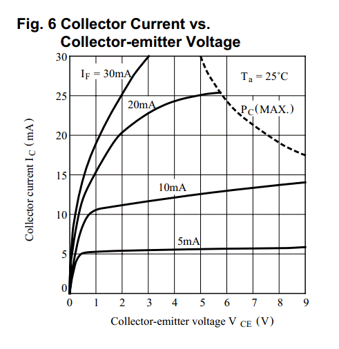

Bei den Angaben in PC817-p1.png würde ich aufpassen - Vce=5V. Das im Forum verlinkte DB http://www.sharp-world.com/products/device/lineup/data/pdf/datasheet/pc817xnnsz_e.pdf gibt dazu nicht viel her, aber nach http://akizukidenshi.com/download/PC817C.pdf könnte man sogar einen CTR von 100% verwenden um Vce<1V zu erfüllen. Welche Vce bei Ic=5mA akzeptabel ist geht aus dem OP aber nicht hervor. Thomas schrieb: > auf der Kollector- Seite 3.3V. > Auf der Kollektor- Seite fliesen 5mA
