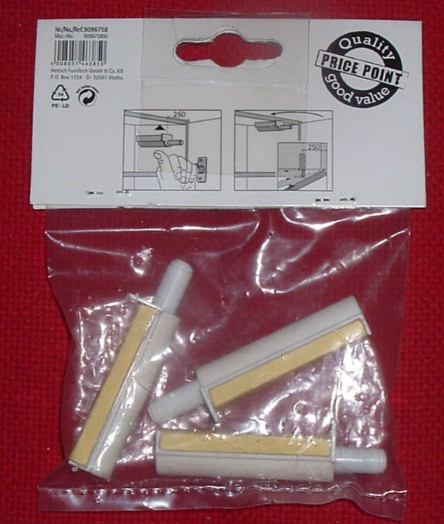

Such doch mal nach "Schubladendämpfer". Gibt's für kleines Geld z.B. bei IKEA.

Peter K. schrieb: > Im Internet gibt es Tret-Mülleimer zu kaufen, die ein sanftes Schließen > des Deckels versprechen und die nur ein paar Euro kosten. So was hab ich auch schon bei einer Klobrille und einem Reisewecker gesehen. Eine Feder und ein zähes Gel, mehr war da nicht drin. Für Schubladen nennt sich das Einzugdämpfer. Bei Türen Türdämpfer (uralte Technik). Für ne Bastelei sollte sich ein "Dämpfer" bei den Möbelscharnieren in gepflegten Baumärkten finden lassen.

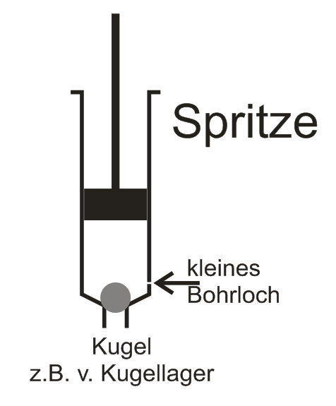

Andere Möglichkeit aus Haushaltsmitteln mit einer gewöhnlichen Spritze. Siehe Skizze. Gruß Erwin

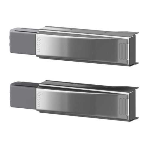

Interessante Idee. Bei Ikea habe ich diese Teile hier gesehen. Die werde ich zuerst mal ausprobieren. Wenn das nicht klappt werde ich mich mal an der Spritzenlösung versuchen.

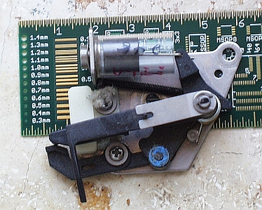

Peter K. schrieb: > Gasdruckfedern sind wohl etwas über das Ziel hinaus geschossen. W.S. schrieb: > Laß es lieber bleiben. Ich hatte an einigen Mini-Stereoanlagen sowas an > den Klappen für die damaligen Kassettenlaufwerke Na, wer wird den gleich in solch Größenordnungen denken. ;) Hab hier irgendwo so eine Gasdruckfeder aus einem Kassettendeck rumliegen. Peter K. schrieb: > Wenn das nicht klappt werde ich mich mal an der Spritzenlösung > versuchen. Glaub nicht, das dies auf Dauer gut funktioniert. Wenn dann eine aus Glas!? PS: Gefunden :)
Peter K. schrieb: > Wenn das nicht klappt werde ich mich mal an der Spritzenlösung > versuchen. Die sind viel zu schwergängig (mit Absicht). Höchstens ein Junkie hat sie durch vielfachen Gebrauch ausgeleiert. Georg
