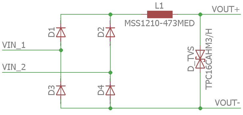

Hallo Zusammen,
ich habe eine Frage bezüglich der Schutzschaltung für ein selbst
gebautes Steuergerät, was ich in mein Auto einbauen will.
Bei meinem ersten Versuch habe ich, blauäugig wie ich bin, nicht an eine
Schutzschaltung gedacht und da hat es mir glatt mein Steuergerät
zerschossen :-)
Also es geht darum: Es soll ein Steuergerät werden, welches ein KFZ
Relais und einige Magnetventile steuert. Dazu kommen noch der ein oder
andere Sensor, eine Bluetooth Schnittstelle und eine CAN Bus
Schnittstelle.
Für die Sensoren, die Schnittstellen und den µController möchte ich
Schaltregler auf 5V (ON Semiconductor  NCV891234MW50R2G) und 3.3V (Texas
Instruments  LM536003QDSXTQ1) nutzen, diese sind also relativ sicher vor
Überspannungen und so weiter. Das Problem waren oder sind die
Transistoren und MOSFets zum steuern der Magnetventile und des Relais.
Ich habe jetzt gesehen, dass es eine ISO7637 gibt, die die
Standfestigkeit einer solchen Schaltung beschreibt... Die würde ich
gerne weitesgehend erfüllen. Dafür habe ich eine Schutzschaltung
entworfen, die seht ihr im Anhang.
Meine Nachgelagerte Schaltung zieht aus der Schutzschaltung bis zu 4A.
für L1 dachte ich an einen MSS1210-473MED
(http://de.farnell.com/coilcraft/mss1210-473med/leist-indukt-47uh-4-6a-20-6mhz/dp/2288335)
und für die D_TVS an eine TPC16CAHM3/H
(http://de.farnell.com/vishay/tpc16cahm3-h/tvs-diode-1-5kw-13-6v-to277a/dp/2535141RL)
Bei den Dioden 1-4 bin ich mir unsicher...
Kann mir da jemand helfen beziehungsweise das ganze verifizieren oder
mir erklären, was ich ggf. falsch gemacht habe oder, was noch dazu muss?
VIELEN Dank(!!!) und viele Grüße

Deine vier Dioden sind ein Brückengleichrichter. Damit ist es egal
wierum man die Schaltung anschliesst, bzw sie läuft auch mit
Wechselstrom.
Vergiss ein für alle Mal diesen Bullshit mit der Spule und der
Transientendiode! Auch wenn das in irgendwelchen "FAQs" steht wird es
trotzdem nicht besser. Neben der ISO7637 gibt es auch noch eine LV124.
Deine Schaltung muss am Eingang 35 V aushalten. Punkt. Wenn sie das
nicht tut, wirf sie weg und bau eine neue.
Automotive-zertifizierte Bauteile (AEC-Q100) halten >36 V am Eingang
aus. Damit sind Controller und Sensorik geschützt. Überlastung der
Aktoren vermeidet man durch Spannungsmessung und Abschaltung per
Mikrocontroller.
Die kleinen ISO-Pulse machst Du mit einer einfachen Verpolschutzdiode
und einem Elko platt. Für Controller und Lastkreis getrennte Dioden
nehmen, dann saugt der Motor nicht dem Controller die Energie weg.
Der Loaddump-Puls (32 V für 300 ms) und der Jumpstart (27 V für 60s)
kommen aus einer Lichtmaschine mit Batterie dahinter, deren Strom nur
durch die Kabel begrenzt wird. Mein Prüfplatz (Teseq PA5840) drückt da
bei Bedarf 300 A durch. Darauf müsstest Du Spule und 16V-Diode auslegen!
von Feldkurat K. (feldkurat)
Zuerst einmal verifizieren:
> zerschossen :-)
1. Glaube ich nicht.
Daniel S. schrieb:
> Also es geht darum: Es soll ein Steuergerät werden,....
2. Soll werden? Warum baust Du das erste nicht noch einmal genau so auf?
Angeblich fehlte doch nur die Schutzschaltung.
Woraus soll die Schaltung gespeist werden? Aus einem Generator im
Anhänger?
Ich frage nur wegen der sinnlosen Brückengleichrichtung -denn es braucht
eine direkte Masseverbindung -keine, in der noch eine Diode liegt.
Genau so! Endlich mal jemand, der keine 17 Jahre alte FAQ wiederkäut,
deren Inhalt mit der Realität nichts mehr gemein hat.
-Feldkurat-
Das war meine Intention... Oder hat das bestimmte Probleme zur Folge,
die mir unbekannt sind?
> Transientendiode!
Alles klar, dann muss / will ich aber auch die andere Schutzschaltung
verstehen!

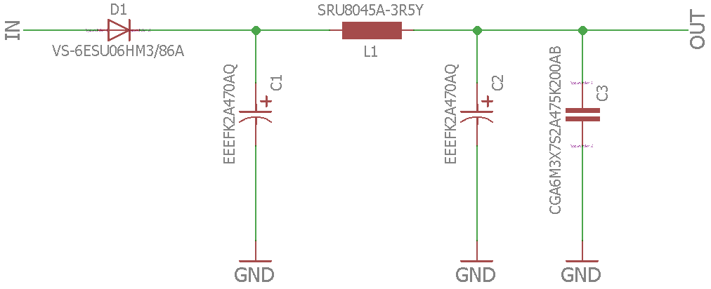

So, wie die Schaltung im Anhang? Welche Dioden würdest Du da nehmen?

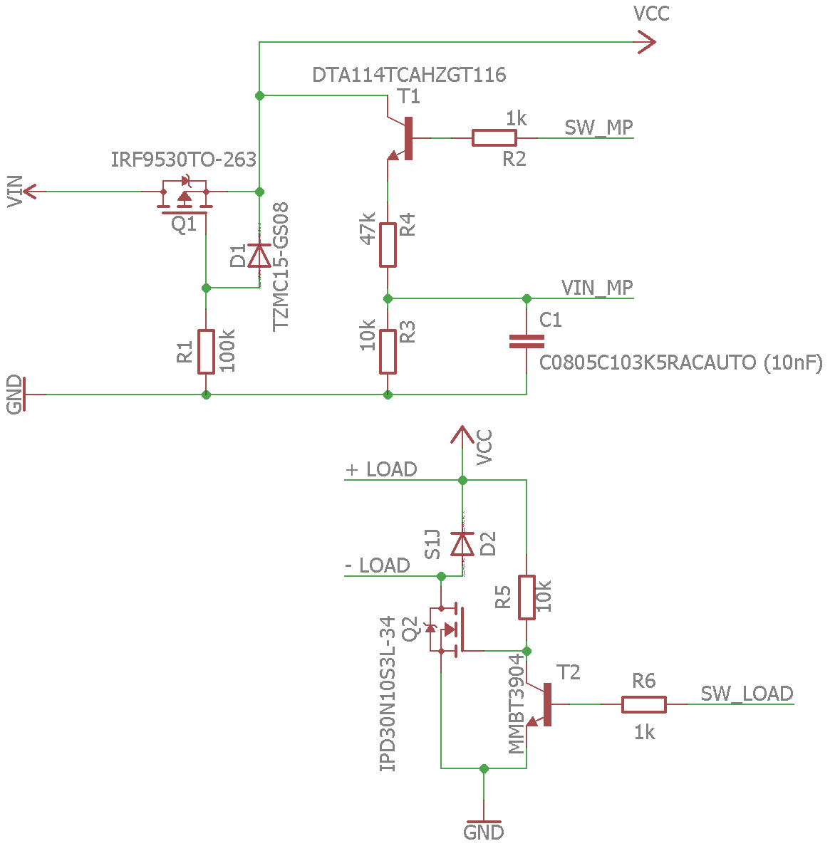

Ich habe noch eine Schaltung mit Diode, Widerstand, MOSFET und Elko
gefunden http://www.lothar-miller.de/s9y/categories/39-Verpolschutz
Wäre sowas auch zielführend?
von Soul E. (Gast)
Daniel S. schrieb:
Deine Masse ist nicht die Fahrzeugmasse. Das willst Du nicht wenn du
Kommunikationsschnittstellen betreibst (CAN, LIN) oder externe Sensoren
oder Lasten auf externe Massepunkte referenzieren (generell unschön aber
spart halt Kabel).

> Wie mache ich das am besten? Ohne zu Riskieren, dass ich den µController
> mit der Eingangsspannung zerschieße...? Ein einfacher Spannungsteiler
> wird wohl eher nicht des Rätsels lösung sein, oder?
Hinter die Verpolschutz-Diode kommt ein Spannungsteiler. Aus
Ruhestrom-Gründen ist der über einen Transistor abschaltbar (PNP in der
Plusleitung, DTA114 oder PNP-NPN PIMD3 oder sowas. Oder der INH-Ausgang
vom LIN-Transceiver). Der Spannungteiler teilt die Bordspannung auf den
Wertebereich Deines ADCs herunter (also durch fünf oder so). Der obere
Widerstand ist so bemessen, dass beim Loaddump, wenn mehr als 5 V am
Controllerpin anliegen, dessen maximum injection current nicht
überschritten wird. Wenn der Controllerhersteller diesen nicht
spezifiziert hat, dann nimm 47 kOhm / 10 kOhm. Den Kondensator am
ADC-Pin so bemessen, dass die Zeitkonstante zu Deiner Abtastrate (z.B. 1
ms) passt.
Die Spannung misst Du im 10 ms-Task. Wenn sie über 16 V liegt, lässt Du
einen Zähler laufen. Wenn der 5 s erreicht (oder was Deine Peripherie
halt thermisch abkann) schaltest Du alle Verbraucher ab. Nach 5 s unter
15,5 V schaltest Du wieder an.
Wenn die Spannung über 20 V liegt schaltest Du nach 100 ms ab.
Genau so. An den Steckerpin kommt ein Keramikkondensator (100 nF/50 V
biegefest oder 2x 220 nF in Reihe). Als Controller-Diode kannst Du eine
S1J nehmen, (1N4007 in SMD), als Lastdiode für 4 A eine S5J (die
ziemlich heiss wird) oder einen aktiven Verpolschutz wie
Am Eingang Deines Schaltreglers wirst Du parallel zum Elko noch 4,7 mF /
50 V keramisch brauchen, zumindest wenn Du im Auto noch Radio hören
willst. Bzgl des Layouts finden ich beim oben genannten Autor auch
einige Tips, die man berücksichtigen sollte.

Bezüglich der Spannungsmessung siehe angehängte Schaltung. Ich habe
deine 47k und 10k genommen, da ich tatsächlich keine Angaben zum
ATmega2560 gefunden habe. Wenn jemand die Info hat, nur her damit!
Der Kondensator ist mit 10nF so bemessen, das die Zeitkonstante 0.47ms
beträgt. Wenn ich die Spannung also mit 1ms abtaste, sind zwei
Zeitkonstanten rum und die Spannung auf über 90%
Hab ich jetzt mal so umgesetzt...
> willst.
Ich finde keinen 4,7mF Keramik Kondensator :-( Kannst Du mir sagen wo
ich sowas finde und warum genau ich den brauche? Stichwort EMV?
In der Schaltung im Anhang ist außerdem noch beispielhaft die
Beschaltung einer Last. Das würde ich dann einfach für jedes
Magnetventil / Relais so ausführen und, wie du beschrieben hast, bei
Überspannung abschalten.
Reicht das so aus?
von Soul E. (Gast)
µF, nicht mF. Sowas:
https://www.reichelt.de/Vielschicht-SMD-G1206/X7R-G1206-4-7-50/3/index.html?ACTION=3&GROUPID=8049&ARTICLE=89739
Aber an KL30 lieber vom Markenhersteller.
Deine MOSFET-Ansteuerung überrascht mich, das kenne ich so noch nicht.
Soll der im Ruhezustand an sein und über den Transistor ausgeschaltet
werden? Ansonsten hätte ich es umgekehrt gemacht, Widerstand nach Masse
und PNP zum Einschalten.
Die Richtung mit Widerstand braucht relativ lange um die Gatekapazität
umzuladen. Für PWM ist das eher nichts, da wäre ein
Push-Pull-Gatetreiber (oder ein FET mit Vth um 2,5 V) besser.
Durch Transienten sollte der jedenfalls nicht kaputtgehen. Eher durch zu
lange im analogen Bereich betreiben.
von Daniel S. (snipod)
Du hast recht, da hat sich der Fehlerteufel eingeschlichen...
Brauche ich auch nicht...
Gibt es nicht vielleicht sogar einen geeigneten LogicLevel FET? Dann
könnte ich mir den Transistor ganz sparen... Oder reicht die 2x
Übersteuerung schon aus?

Stefan U. schrieb:
> Begründe das, dann kann man Dir helfen.
Da ich die höhe der Überspannung ja nicht genau kenne, muss ich von
einem "Worst Case" ausgehen... sagen wir mal das wären eine
Spannungsspitze von 100V, dann müsste ich, um auf die 2,56V zu kommen
einen Spannungsteiler mit einem Faktor von ca. 40 nehmen. Wenn ich jetzt
den Faktor 40 auf die 20V anwende, bleiben noch 0,5V übrig.. ist halt
nicht mehr gerade viel der Unterschied dann zwischen 16V, 20V, 22V.
Deshalb dachte ich, dass man da etwas mit einem Komparator bauen könnte
oder so etwas in die Richtung...

von Soul E. (Gast)
Richtig. Daher legt man den Spannungsteiler so aus, dass der benötigte
Spannungsbereich in den Wertebereich des ADC abgebildet wird. Bei mir
sind das üblicherweise 0..28 V auf 0..5 V. Wenn Dein Controller nur bis
2,56 V messen kann dann halt entsprechend anpassen.
Im nächsten Schritt musst Du sicherstellen, dass bei den auftretenden
Überspannungen keine Schädigung des ADC-Eingangs auftritt. Bei 32 V
liegen theoretisch 5,6 V am Controllerpin und werden durch die interne
Schutzdiode auf VDD geklemmt. Dadurch fliesst ein Strom in den
Controllerpin und durch ebendiese Schutzdiode. Das ist der injection
current.
Den gibt nicht jeder Hersteller in seinem öffentlichen Datenblatt an,
meist bekommt man ihn nur auf Nachfrage. Atmega verwenden wir nicht, die
sind eher was für private Nutzung. Daher kenne ich dafür keine Zahlen.
Bei typischen Automotive-Controllern sind meist 0,2 mA ohne
Beeinflussung der ADC-Genauigkeit erlaubt. Ströme bis 2 mA erhöhen den
Messfehler auf den nicht betroffenen AD-Kanälen um bis zu 5 LSB (der
betroffene zeigt ja eh Maximum 0x3FF an), höhere Werte sind verboten.
Um die kurzen Pulse brauchst Du Dir bei der Auslegung keine Gedanken
machen, die werden durch den Elko und die Verpolschutzdiode abgefangen
und plattgedrückt. Kritisch sind hier nur Jumpstart und Loaddump.
von Stefan F. (Gast)
> muss ich von einem "Worst Case" ausgehen
Nein, gehe von 35V aus, mehr ist nicht nötig. Und selbst dann wird der
Widerstand deines Spannungsteilers zusammen mit den "ESD Schutzdioden"
(Stichwort zum Googlen) den Eingang wirksam beschützen. Gerade an dieser
Stelle ist ein wirksamer Schutz besonders einfach (bzw. ergibt sich von
ganz alleine).
Wegen dem maximalen injection Strom: Kurzzeitig, um den µC vor Spikes zu
schützen, vertragen die ESD Dioden eine ganze Menge Strom. Im Datenblatt
ist kein konkreter Wert angegeben. Es ibt eine Application Note, in der
steht drin, daß Atmel maximal 2mA Dauerstrom empfiehlt. Ich weiß aber
aus Erfahrung, daß diese Dioden kurzzeitig weit über 10mA vertragen -
allerdings sind danach Fehlfunktionen bis zum nächsten Strom aus/an
nicht mehr ausgeschlossen.
Bei 5V SPannungsversorgung darfst du bis zu 5,5V an die Eingänge
anlegen, auch wenn der Messbereich auf 0..2,56V eingestellt ist. Mit
einer einfachen 4V Zenerdiode kannst du diese ESD Dioden beschützen. Bei
Überspannung würde die Zenerdiode den Strom ableiten.
> und plattgedrückt.
Ich glaube, damit meint er die Stromversorgung, und ich stimme ihm da
voll zu. Auch Eingänge kann man mit Widerständen und Kondensatoren
(=Tiefpass) vor großen aber kurzen Impulsen schützen.
Sorry ich hatte die letzten paar Tage nicht wirklich Zeit um hierauf
einzugehen, jetzt will ich mich aber auch mal wieder zu Wort melden.
Ich habe jetzt zwischen zwei Elkos eine Drossel gepackt und noch 4,7µF
keramisch dahinter gepackt. Wäre diese Schaltung zielführend?

von THOR (Gast)
C1 stellt eine kapazitive Last für D1 dar. Ich würde den weglassen,
Aufgabe eines Transientenschutzes ist es nicht, das KFZ Netz schön
abzupuffern. Das können irgendwelche Glühbirnen erledigen.
von THOR (Gast)
Bzw. nicht weglassen sondern durch 100n Kerko ersetzen. Dann haste nen

von Soul E. (Gast)
> ESD Schutz.
Die beiden Elkos und die Spule bilden einen Pi-Filter. Der verhindert
dass leitungsgebundene Störungen ins Bordnetz gekoppelt werden.
Auf welcher Frequenz arbeitet Dein Schaltregler? Mit 100nF ist die
Grenzfrequenz des LC-Filters sehr hoch. Damit wirst Du kaum die
Grundwelle erwischen.
http://elektronik-kurs.net/elektrotechnik/lc-filter/
Wenn es nichts zu entstören gibt, brauchst Du keinen Filter. Dann
reichen 100 nF - Diode - Elko - Keramikkondensator - Spannungsregler -
Keramikkondensator.
von Soul E. (Gast)
Die Grenzfrequenz des Pi-Filters hängt ab von der Arbeitsfrequenz des
Schaltreglers.

Man verwendet automotive-taugliche Bauteile, damit man keine
angefrickelten "Schutzschaltungen" braucht. Das o.g. Bauteil ist
bordnetztauglich. Es braucht einen Verpolschutz (so denn Verpolung
auftreten kann) und einen Entstörfilter am Eingang (um die Störungen aus
dem Schaltregler vom Bordnetz fernzuhalten, nicht umgekehrt). Eben das
tut Deine oben gezeigte Schaltung.

von THOR (Gast)
soul e. schrieb:
> Der verhindert
Der Zweck ist ja auch, dass 100V Peaks von induktiven Schaltvorgängen
nicht in dein Steuergerät kommen. Und ESD Schutz während der Produktion.
von Soul E. (Gast)
Ein Nebeneffekt, den der Elko mit übernimmt. Dafür reicht allerdings
einer, Spule und zweiter Elko werden nicht benötigt.
Lies doch mal den oberen Teil des Threads ;-)
