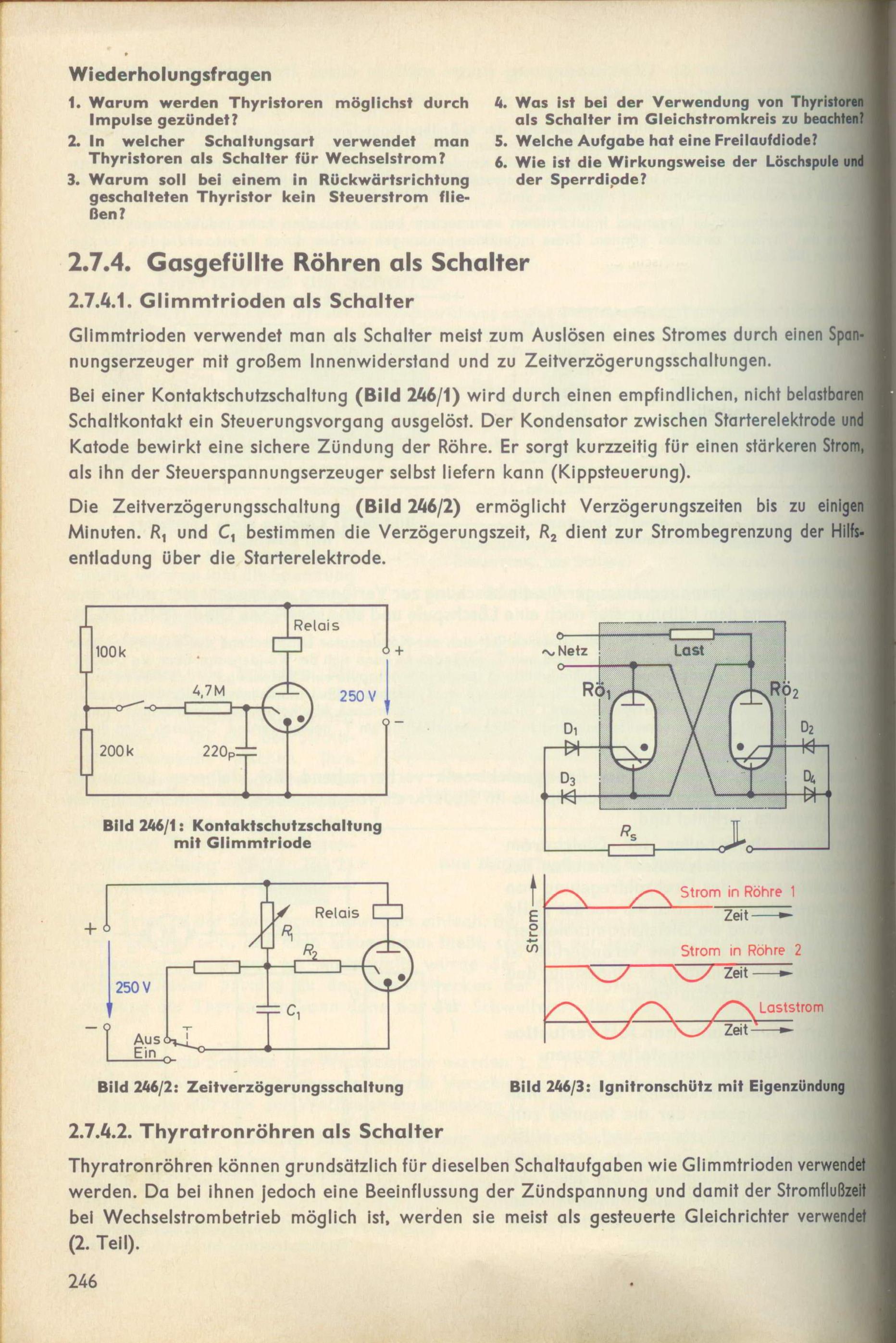

Man hat Motoren mit Röhren gesteuert ..speziell Ferrarismotoren in diversen Radios zur automatischen Abstimmung z.B. im DDR Radio "Stradivari". Für größere Motoren benutze man dazu allerdings spezielle Röhren: Thyratrons. Das sind die Röhernequivalente zu Thyristoren, gesteuerte Gleichrichter. Gruß, Holm

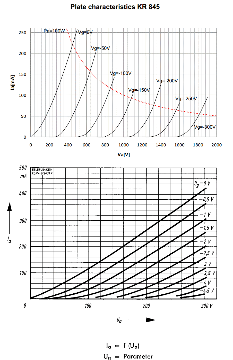

Sören schrieb: > Ich habe eine kleine Schaltung mit einem Mikrocontroller, der einen > Leistungstransistor ansteuert, um einen 12V DC-Motor an und > auszuschalten. Röhren funktionieren ähnlich wie MOSFETs, nur mit einer höheren Spannung. Du könntest mit Deinem µC eine 50Hz Frequenz mit einer Pulsweite von 50% erzeugen und diese über eine Push-Pull-Stufe und einem Kondensator in die 12V Seite eines kleinen Trafos einspeisen. Die 230V Ausgangsseite des Trafos steuert das Gitter der Röhre an, die negativ vorgespannt ist. Die Ausgangsseite der Röhre wird auch wieder an einem Trafo angeschlossen und auf 12V runter transformiert. Jetzt noch einen Gleichrichter dahinter und Du kannst einen Spielzeug-Permanentmagnetmotor damit ansteuern. Als Röhre sieht eine PL504 oder PL519 schon imposant aus. Die Röhrenstufe kann als Gegentakt im B-Betrieb (zwei Röhren) oder als Eintakt im A-Betrieb (eine Röhre) ausgelegt werden. Der Vorteil ist, Du brauchst keine Röhren mehr parallel schalten. Allerdings brauchst Du eine hohe Versorgungsspannung (ca. 300 bis 500 Volt) für die Röhre. Mach doch mal Bilder davon, wenn es fertig ist.
... und es geht doch ... leider mit einem enormen Aufwand. Siehe Anlage: Quelle: Lehrbuch Europa Verlag von ca. 1970, Grundlagen Elektronik, Seite 246 und 247. ISBN unbekannt. Was ein Glück, dass ich solche alten Schätze immer aufhebe... MfG. Zeinerling

Thyratron wurde ja schon genannt, für grössere Motoren kommt noch das Ignitron in Frage :-) Ansonsten ist das ganze einfach Schwachsinn. Es gibt nur noch wenige Sachen, die man mit Röhren sinnvoll machen kann. Das hier gehört nicht dazu.
Sören schrieb: > Wie können Röhren als Schalter betrieben werden? So wie Depletion Mode MOSFETs. Aber Röhren schalten ferne höhere Spannung und dafür weniger Strom. Ein Motor sollte also nicht 12V und 3A haben, sonder 360V und 100mA. Kann man ja so wickeln. Dann muss das Gitter der Röhre je nach Model mit einer Soannung über oder unter der Kathodenspannung beschickt werden. Ich glaube nicht, dass man eine Röhre findet, bei der dafür 5V ausreichen, eher 20V, und die wiederum wird der uC nichg liefern. Also braucht man eine Röhren-Gitterspannungs-Verstärker, vergleichbar mit einem MOSFET Gate Treiber, und schon geht das. Röhre heizen wurde schon erwähnt.

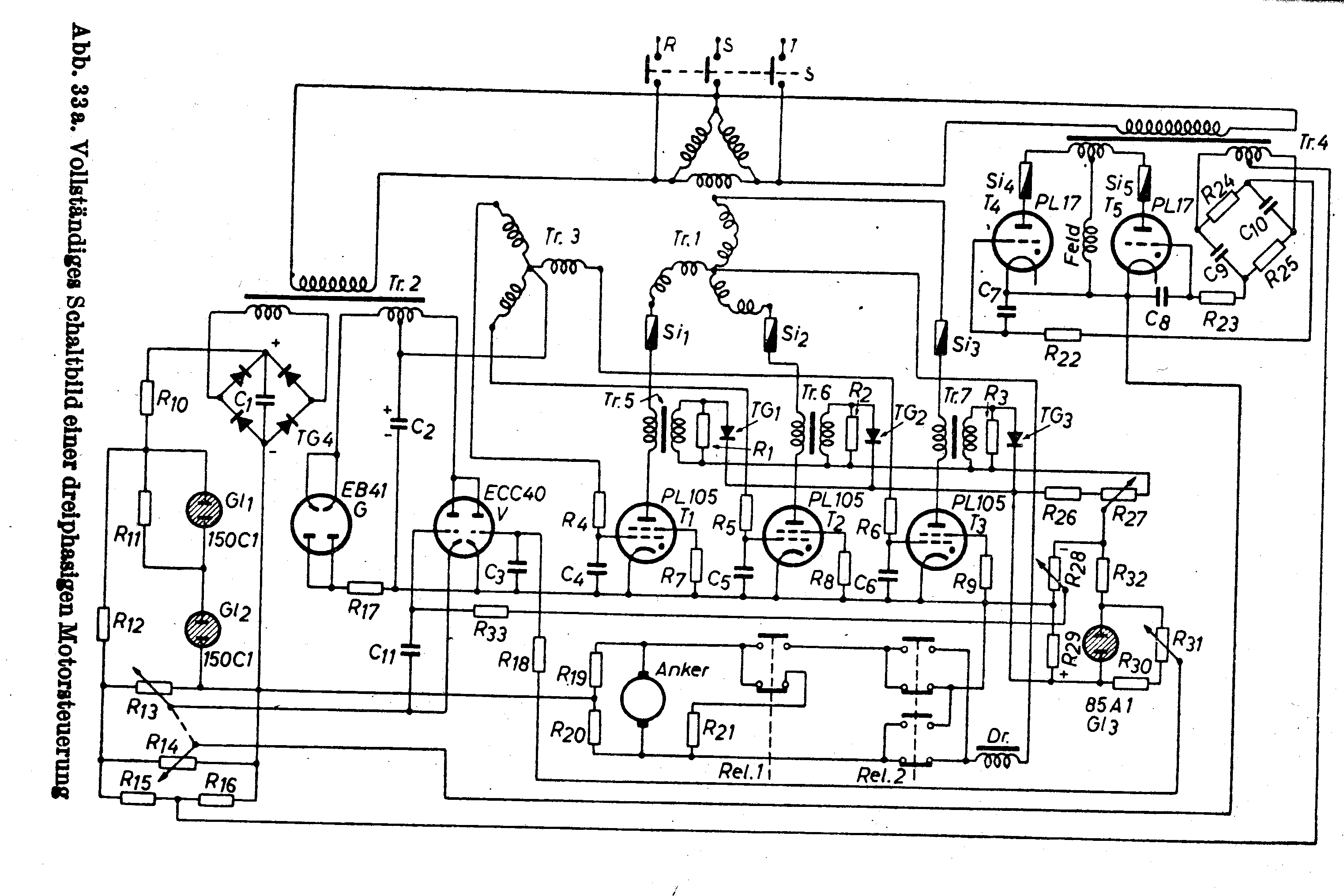

So, da hast du eine komplette kommerzielle Schaltung. Bei der Bauteilbeschaffung kann ich dir allerdings nicht behilflich sein. Es gab mal ein Kleinthyratron, die PL21 = 2D21, das haufenweise in Telefonvermittlungen verwendet wurde. Diese Röhre schaltet immerhin mit etlichen kHz, und bevor es schnelle Thyristoren gab *), habe ich versucht damit Spannungswandler zu bauen. Das klappte auch. Allerdings mehr schlecht als recht, und nachdem ich etliche dieser Röhren zerstört hatte, habe ich die "Forschung" daran eingestellt. Meine Hauptbeschäftigung war damals auch noch eine andere. Es mag dir aber eine Warnung sein dich ohne gründliche Kenntnis der Materie auf dieses Glatteis zu begeben. *) Es gab sie schon, aber nicht im Handel und nicht zu bastlerfreundlichen Preisen. Einige Monde später bekam ich dann einige Muster (iirc T6F600HCC) vom Halbleiterwerk Belecke der AEG, aber da war ich schon auf einem anderen Trip ;-)
Tja, leider sind in dem schönen Schaltbild keine Wickeldaten zu den Spulen dabei. EB41 habe ich in meinem Philips Zweikreiser. Mit freundlichem Gruß
Zeno schrieb: > Abel H. schrieb: >> Nicht für Alles nimmt man >> Röhren >> Sören! >> Die fliegen Einem bei >> Motoren >> wegen hohen Stromes um die >> Ohren. > > Das hängt vom Motor ab. Diese hier > https://www.ackrutat-shop.de/kategorien/elektrotechnik-frequenzumwandler/sonstiges/11051/thales-ctk-15-2-hochleistungstriode-wassergekuehlt-45-kw-elektronenroehre-triode > kann z.B. 5,4A Anodenstrom. Gesamtverlustleistung max. 45kW. > > Die Ansteuerung ist dann ein anderes Problem Der Preis ist heiß!
Christian S. schrieb: > Tja, leider sind in dem schönen Schaltbild keine Wickeldaten zu den > Spulen dabei. > > EB41 habe ich in meinem Philips Zweikreiser. > > Mit freundlichem Gruß Ist das nicht ne DuoDiode für Demodulation?
Na und? Dient sicher für die Gitterspannungserzeugung. Und die ist leistungslos.
Christian S. schrieb: > Tja, leider sind in dem schönen Schaltbild keine Wickeldaten zu den > Spulen dabei Na und? Sind etwa die Wickeldaten dabei, wenn du beim Pollin einen Netztrafo kaufst?
